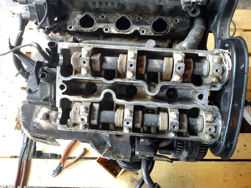

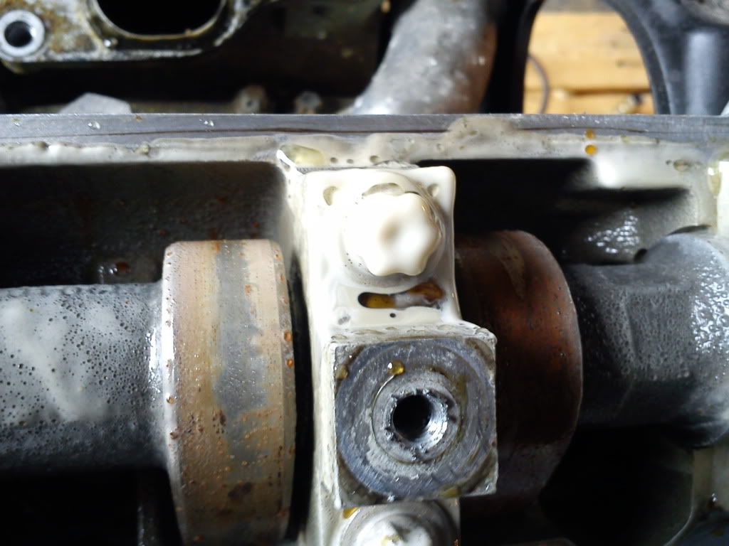

Plukket ned MV6 motoren og det som møtte meg når jeg tok av toppdekslene var:
og mere av en god blanding av rust og Bayleys! :D

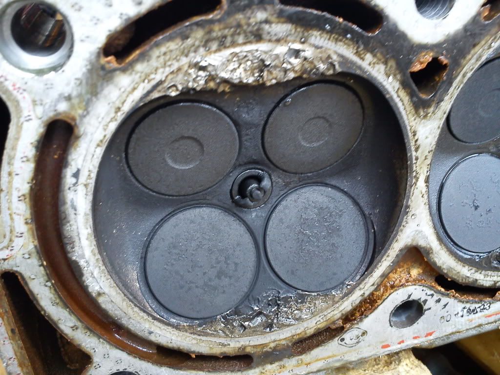

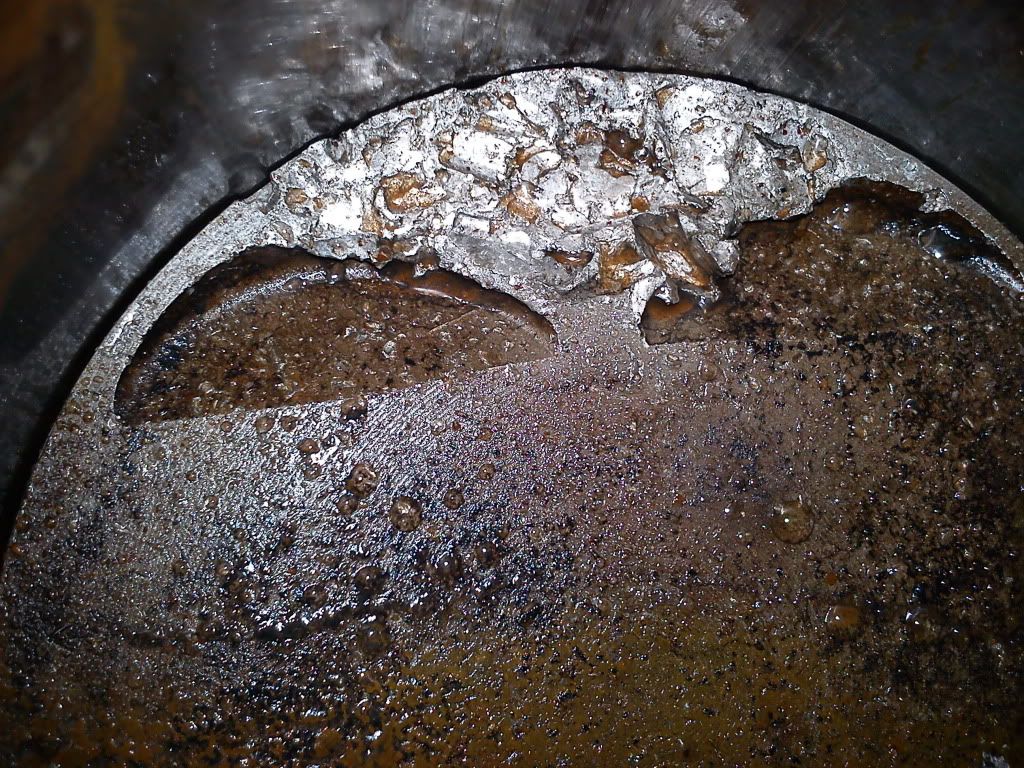

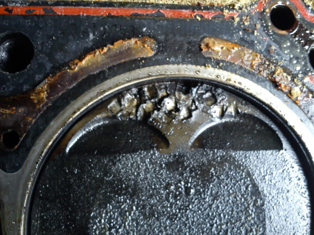

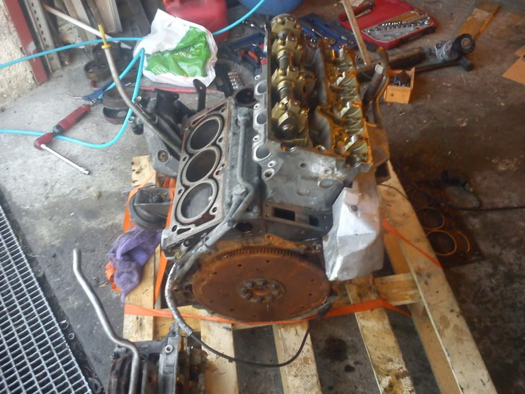

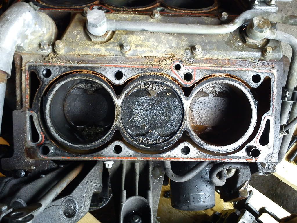

Når jeg gikk videre til å ta av toppene så ble jeg møtt av dette... :(
3 av stemplene er ødelagte...
Selvfølgelig så er ene toppen ødelagt
Så det va end of story med MV6en iallefall.. noen som vil ha? ferdig nedplukket?

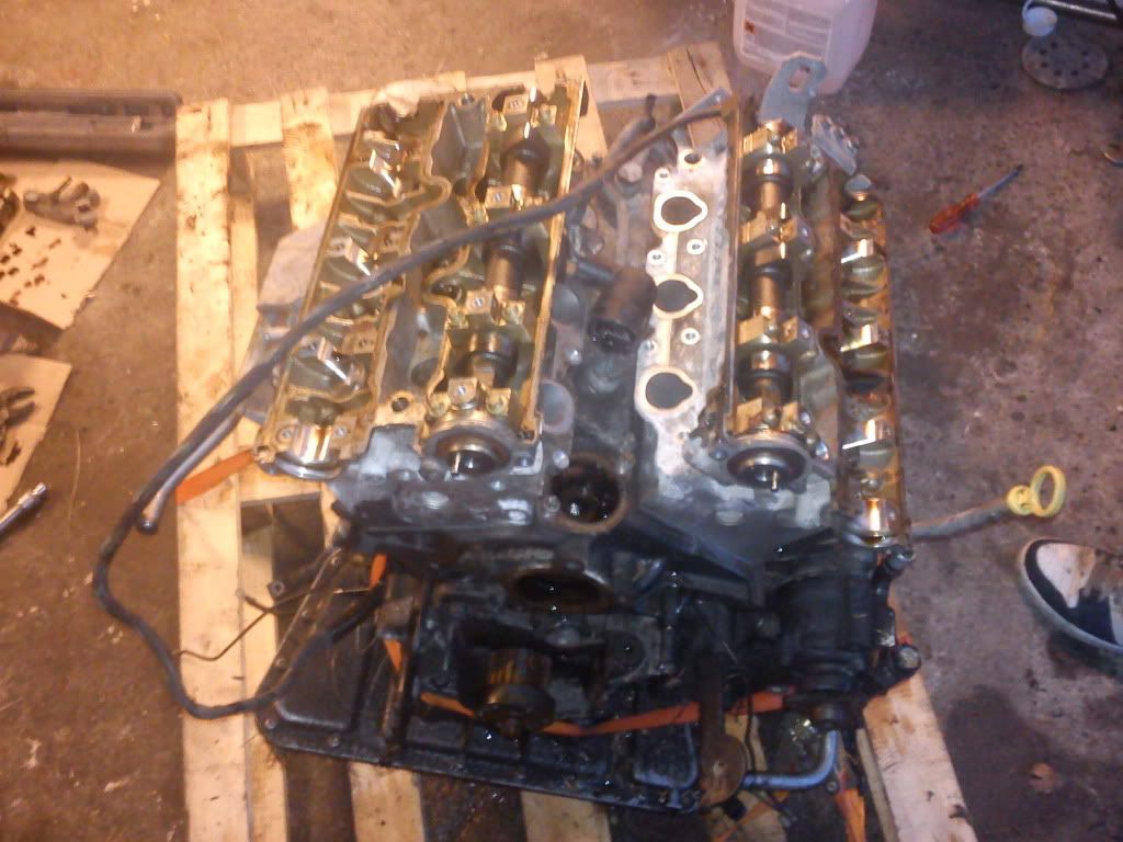

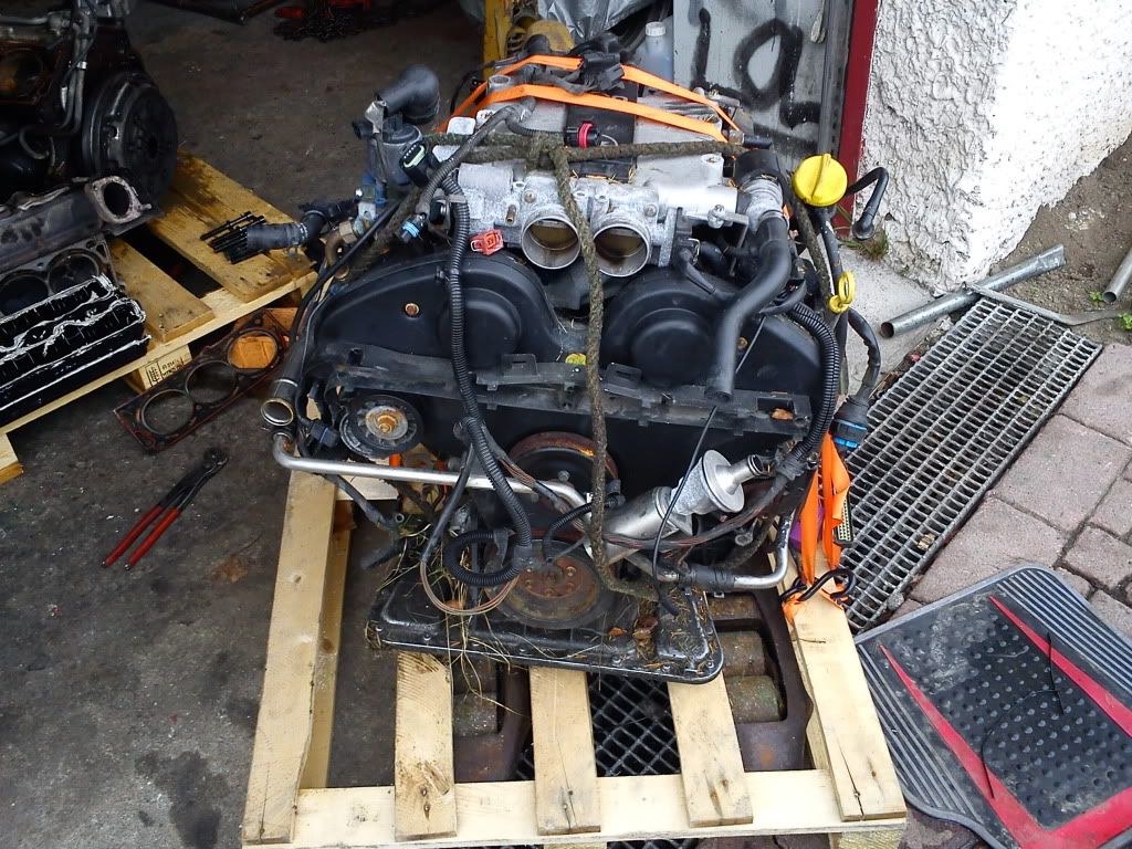

Så da dro vi likegreit å hentet V6 motoren som egentlig skulle i sierran med denne pærlen! :D
Og den motoren så da slik ut!

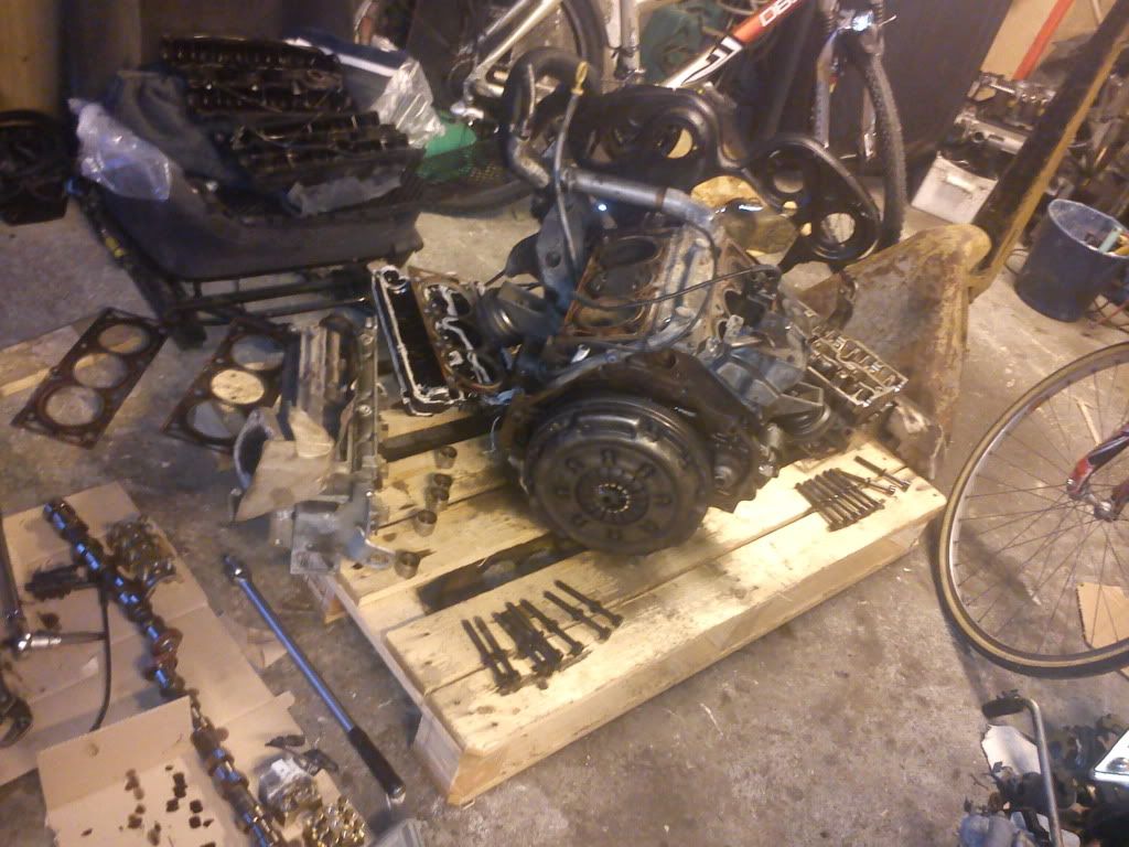

tok av toppene
Hadde alt jeg trengte til å skifte topppakning på 2,5 liggende så da kan de på opel bare få ha delene mine på lager :) Litt glad for at delene ikke kom før jeg fikk tatt av toppene på MV6en igrunn :D
Slik så det ut når jeg ga meg i dag, fikk på toppene og tightet, noe som er en hel jobb i seg selv! :P

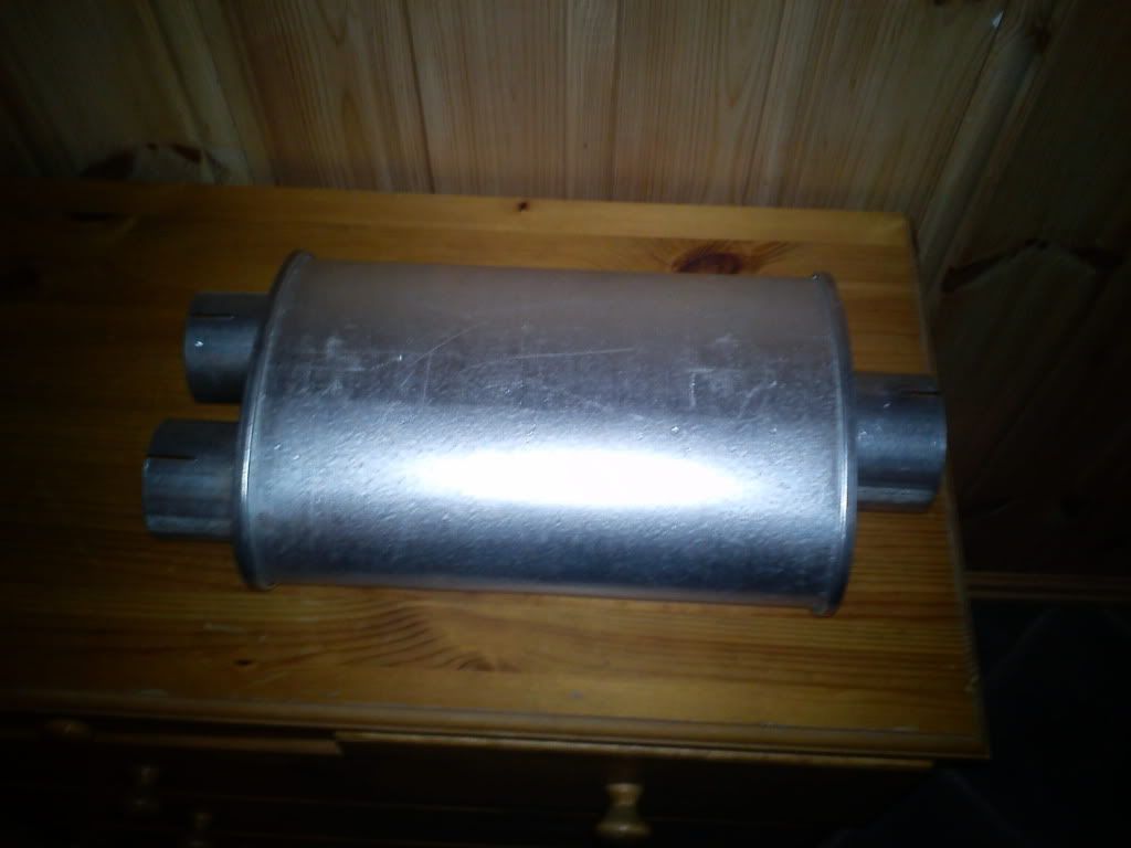

Ingen som følger med lenger? men ja, kjøpte meg to nye katalysatorer og en ganske perfekt lyddemper på biltema :)DSC00349.jpg
2x2,5'' inn og 3'' ut :) Håper det blir bedre lyd i omegan nå med ny eksos hele veien, dere kan jo høre hvordan den var før:
