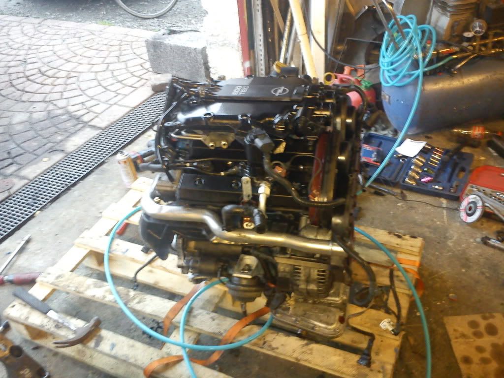

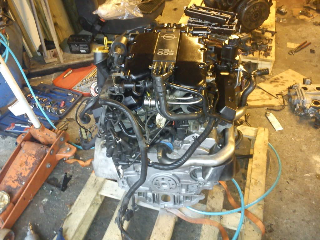

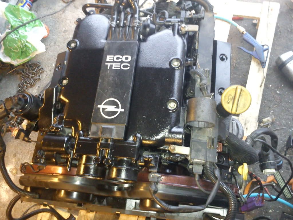

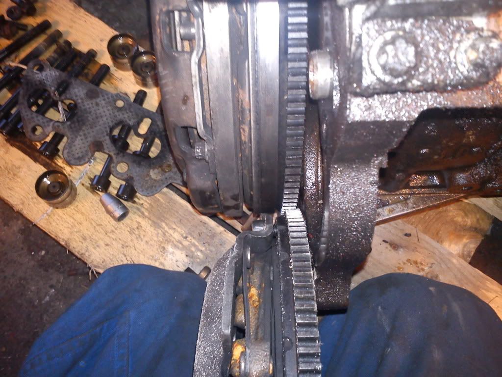

Så da var det over til neste problem, her ser dere forskjellen på svinghjulene:
her er det ca.11 cm fra veiv.

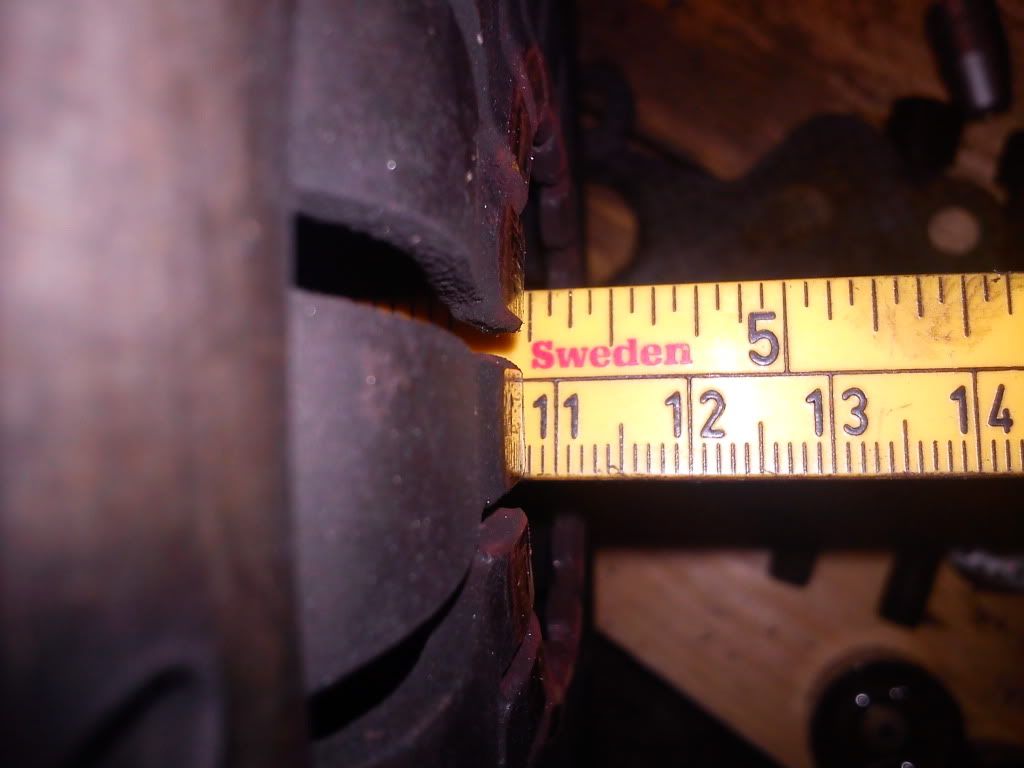

Imorgen skal jeg prøve meg på å shimse ut slavesylinderen ca 2,5 cm slik som dere ser på dette bildet (den blå dingsen)P4030085.jpg
