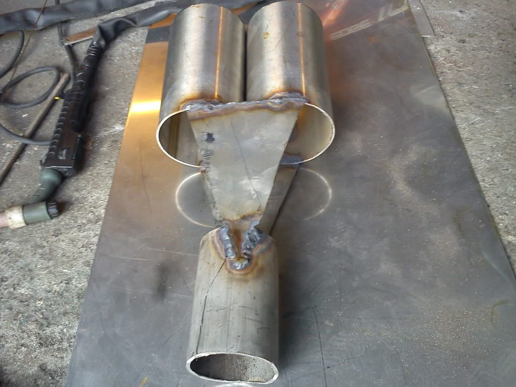

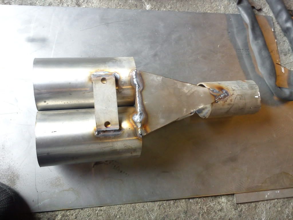

Har begynt på trompetene! :D

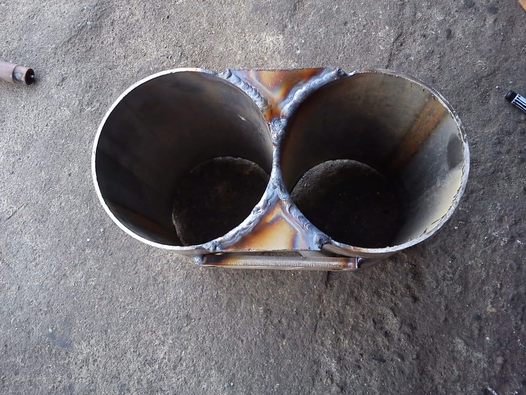

Sveiset inn ett par plater :)
og ett par 1mm tykke trekanter (ikke gøy å sveise)

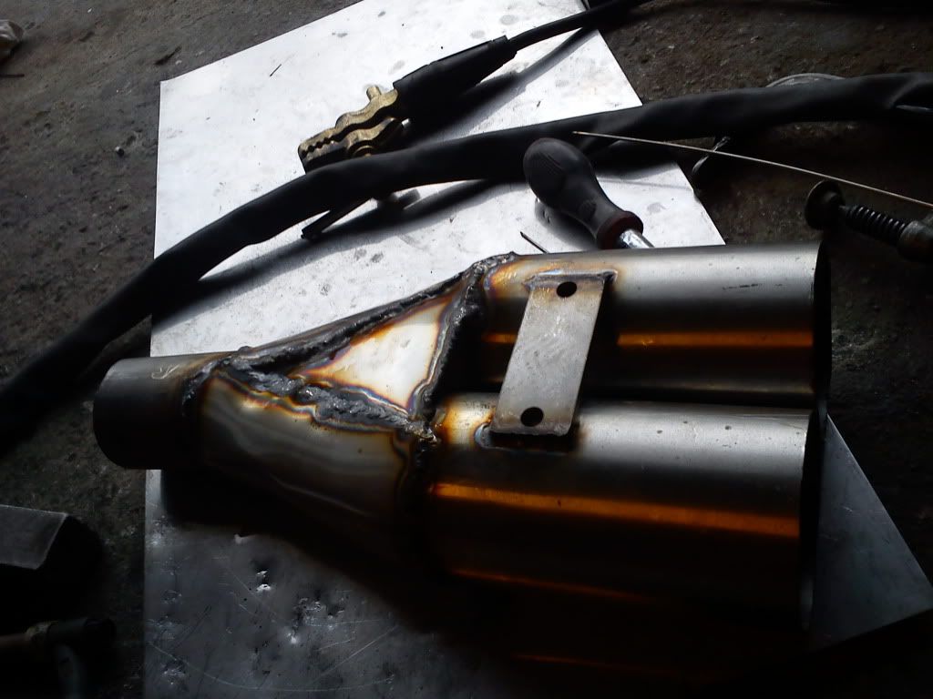

Skal ut å kle den nå :) 3'' rør inn og 2x4 '' ut btw
monstergarasj på Instagram.

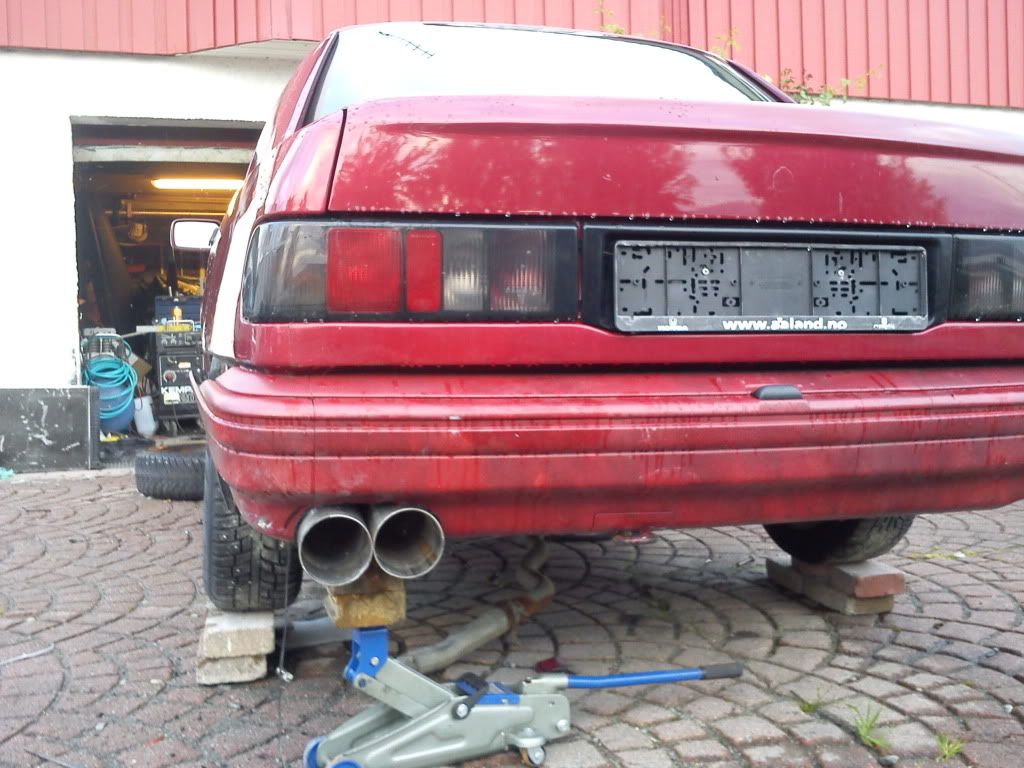

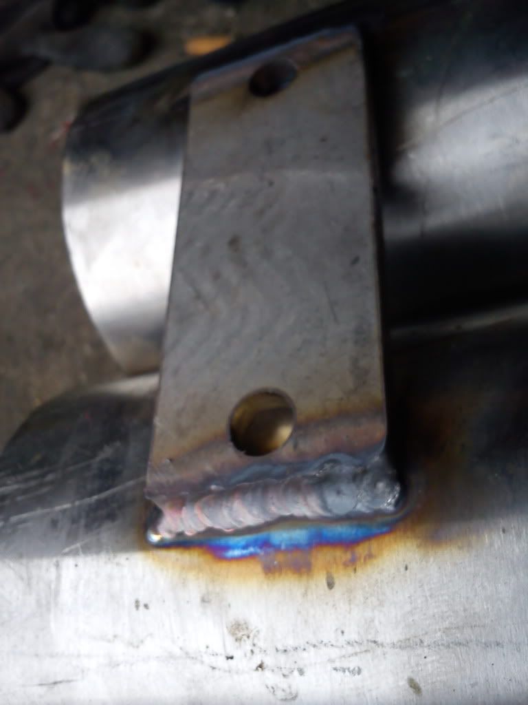

Da ble den ferdish! ble en del stygge sveiser, men den er tett og ingen som ser det ! :D

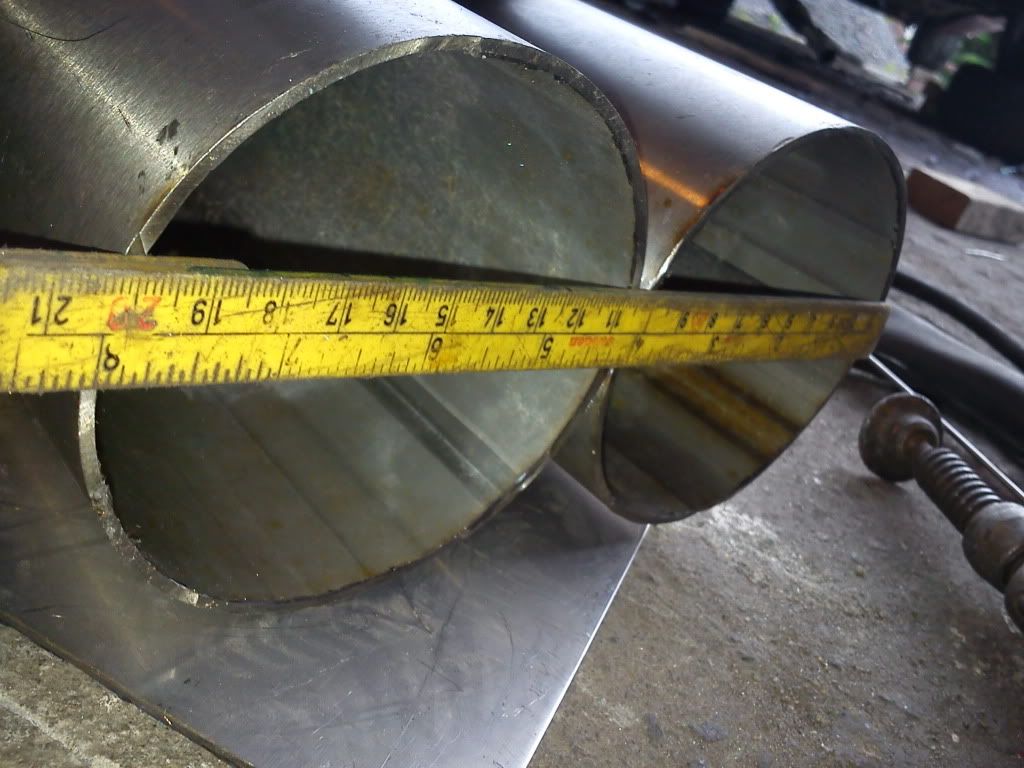

bare sann for å bevise at det faktisk er 4'' rør

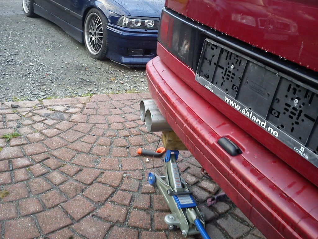

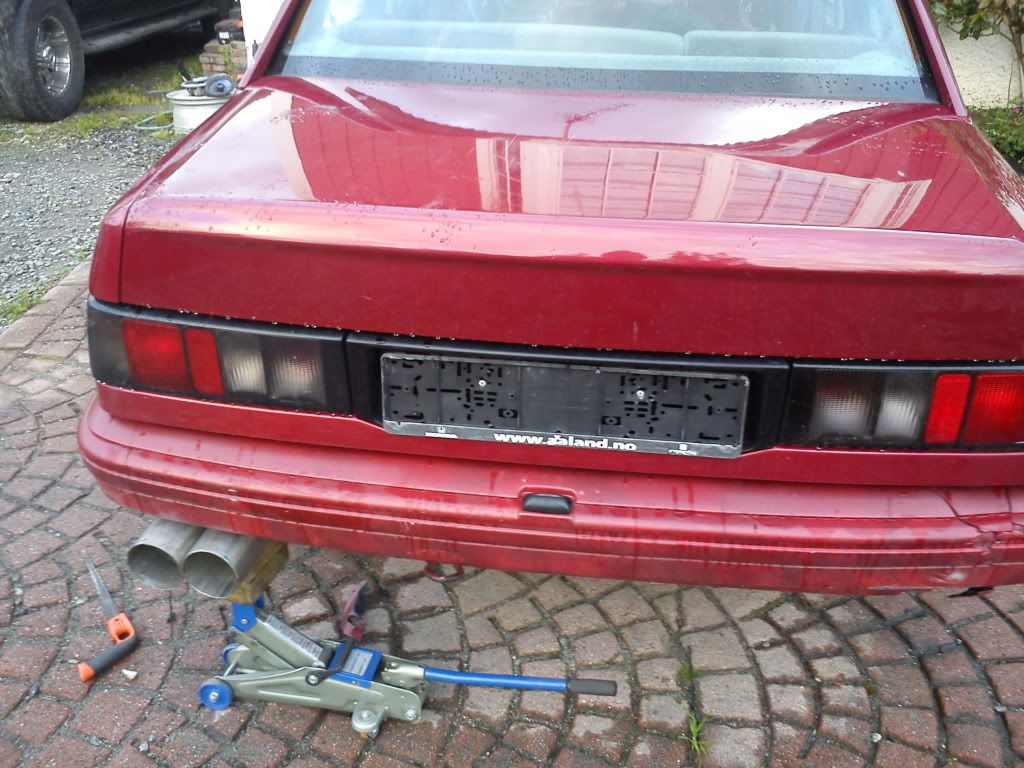

Hadde planer om å gjøre ferdig hele eksosen i dag, men det lot seg ikkje gjøre i og med jeg brukte hele dagen på denne :P hehe
