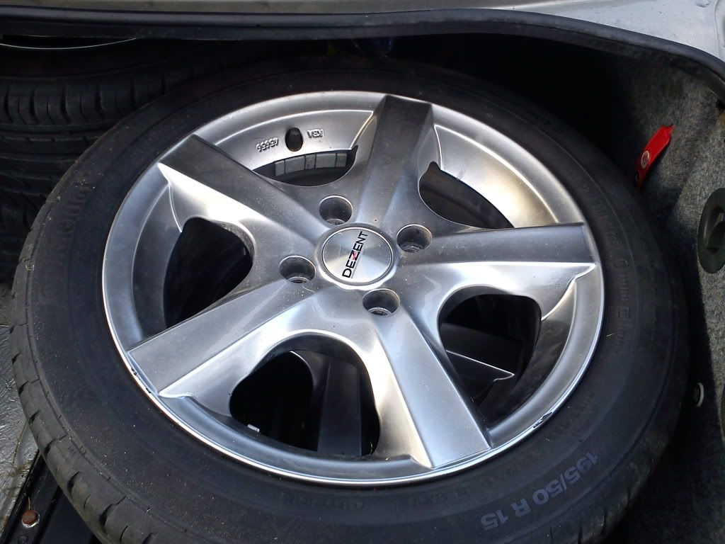

Var pene disse felgene der ;)

Felgene er ikke så stygge nei, iallefall til å ha fått de gratis :D
