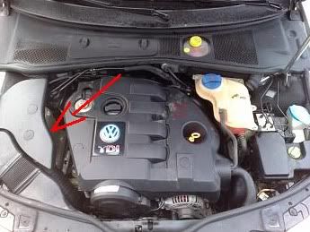

Visst du har passat uten orginalxenon, er det ikke umuligt å gjøre dette selv. Jeg personlig hadde ikke giddet å betale i dyre dommer for at møller skal gjøre det i allefall. Hvilke pærer er det snakk om her da? I allefall fjernlyspærene og parklys trenger du ikke demontere annet enn luftintaket på pasasjersiden i allefall. På førersiden trenger du å demontere kun det dekslet bak lykta.Om du må demontere fronten får å skifte nærlys, vet jeg ikke. Men har du xenon på nærlys, kan det være lurt å sette bilen på verksted ja. Passat 3bg med xenon er vel eneste bilen jeg vet om som man må bestille time på forhånd får å skifte pære. Men har du gjort det 1 gang, så kan du det.

Den luftekanalen er forøvrig todelt, så den kan bare røskes av med litt maks i den bølgete delen der, bende ørlite opp på den med de to "pluggene" i så får du den av toppen av luftfilterboksen. Ganske enkelt, men du må bruke litt kraft på å få det sammen igjen, gjort det en del ganger og ingenting blir skadet av det. (Til nestemann som lurer og kommer til denne tråden)
