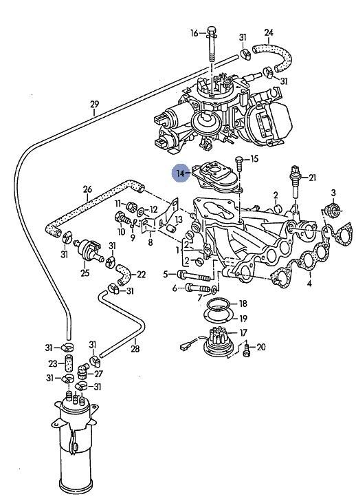

Problemet mitt er at jeg ikke helt vet hva som må skrus av. Regner med at luftboksen må av. Fant ikke noen bilder av lik motor som jeg har, fant bare de med luftboksen på venstre side, mens min sitter rett oppe ved torpedoveggen like over topplokket

For å skru av forgasseren så skrur du ut de fire skruene som er merket nr 16 på bildet. Ta bort forgasseren og skru så av de fire skruene merket nr 15. Fjern den gamle gummiflensen og monter den nye i motsatt rekkefølge :)

Den delen jeg kjøpte i går passet mot hullene på eksosmanifolden, men ikke mot forgasseren. Den delen jeg hadde før dette hadde motsatt problem. Hvor kan jeg få tak i rett del?
Eventulet hvordan kan jeg reparere min midlertidig til jeg får rett del?

Har motorkode EZ/HM
Kjøpte flensen på biltema
Er det noen silikon, lim eller lignende som jeg kan bruke for en midlertidig reperasjon?
