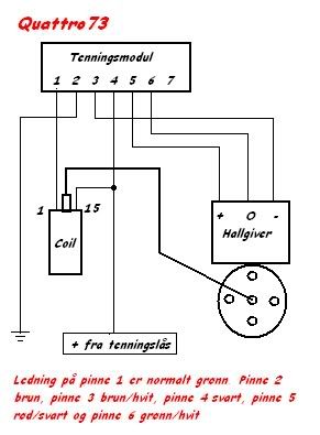

Sett målepinnene på måleinstrumentet på pluss og minus i pluggen til hallgiveren (kabelen til fordeleren). Er normalt de to ytterste pluggene i kontakten (+ rød/sort og - brun/hvit). Du skal da måle mellom 5 og 12V like etter at du skrur på tenningen. Får du dette så er denne delen av tenningsmodulen frisk. Får du ingen spenning så sjekk plugg og kabling til tenningsmodulen, samt selve modulen. Snakker da om de bilene med modulen på bildet under.
Måler du spenning i pluggen til hallgiveren så ta en pluggledning fra fordeleren og sett en fungerende tennplugg i denne. Legg godset på tennpluggen godt inntil gods på motoren ett sted, den andre enden setter du rett i coilen. Finn en vanlig ledningsbit og fest den ene enden på terminal 1 på coilen (normalt grønn ledning). Nå er det meget viktig at du ikke fester den på terminal 15 som er +12V! (sort ledning). Slå på tenningen og ta den andre enden av ledningen fort til og fra gods på motoren (ja, det er normalt at det gnistrer noe). Du skal da få gnist på tennpluggen. Får du ikke gnist så er coilen defekt. Får du gnist så slå av tenningen og ta av ledningen du festet på terminal 1 på coilen. Den ene enden på denne setter du så inn i pulsutgangen i pluggen til hallgiveren (på kabelsiden), normalt den midterste ledningen, grønn/hvit. Slå på tenningen og ta den andre enden av ledningen fort til og fra gods på motoren. Får du da gnist så er hele tenningssystemet ok og feilen ligger i hallgiveren. Får du ikke gnist så er tenningsmodulen mest sannsynlig defekt eller har dårlig kontakt i pluggen til denne.

Varierer litt fra modell til modell, men fra første halvdel av 80-tallet til midten på 90-tallet sånn ca. Noen biler (som din 90-NG) har tenningsforsterekeren montert ved coilen. Tenningssystemet kan der måles på akkurat samme måte, men se da bort fra de fargene på ledningene jeg oppgir. På biler med motorstyring (injection) så går pulsutgangen fra hallgiveren via ECU før den går til tenningsforsterkeren (dwell time).
Mange Golf 4 har tenningsforsterkeren innebygd i coilen som Einar sier. Du kan også her måle på akkurat samme måte da du har tre ledningen til coil, pluss, minus og triggersignal fra hallgiveren :)
