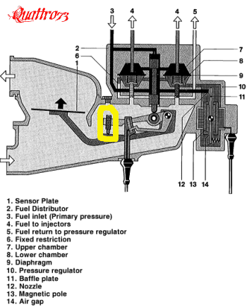

Mellom bensinmengdefordeleren og luftmengdemåleren er det en stilleskrue der du kan grunninnstille bensindosering kontra tilført luft. Om du skulle finne på å skru på denne så husk at 1/8 omdr gjør stort utslag! Merk deg også hvor skruen stod før du justerer!
Altså mellom bensinmengdefordeleren og gummislangen til innsuget så sitter det en liten plastpropp. Ta ut proppen og du vil ha tilgang til å justere på en 3mm unbrakoskrue nedi der. Skrur du MOT klokka så vil motoren få mindre bensin. Skru forsiktig og aldri mens motoren går.
Legger med en skisse slik at du ser hva det går ut på.
