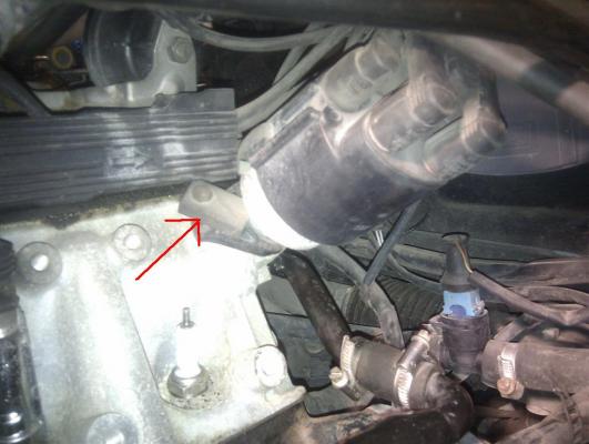

For å justere tending må jeg vel løsne klemringen som holder fast fordeleren. Men det står en slags metallplate over bolten som holder fast fordeleren, ser ut som om den er poppet fast eller noe slikt? Hvordan får jeg løsnet fordeleren så jeg kan justere tenning...? Legger ved ett bilde.
Hvilken sylinder er Nr.1 på denne motoren? Altså hvilken pluggledning skal jeg koble tennpistolen til?

Den blekkplaten over mutteren kan du bøye opp slik at du kommer til med fastnøkkel nr 13.
Sylinder nr. 1 er den fremste ;)
