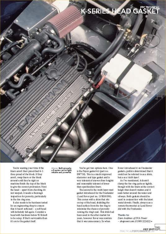

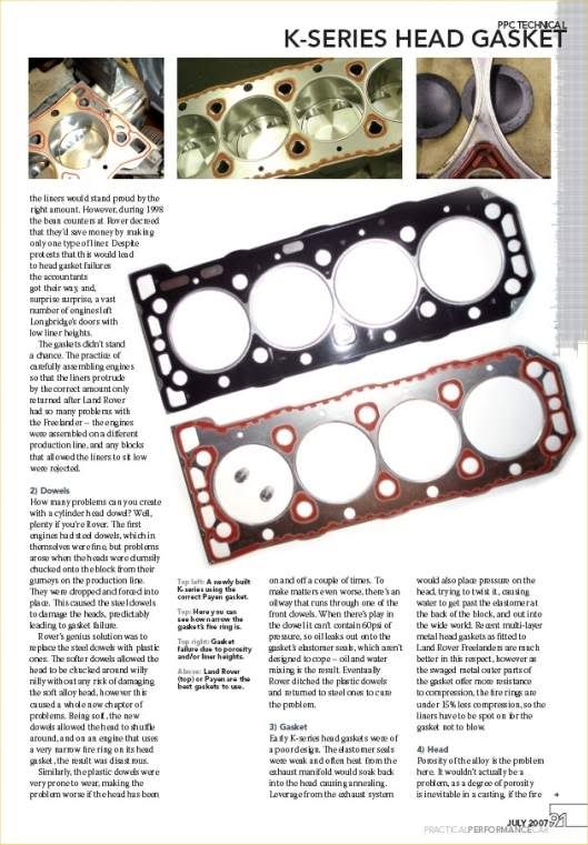

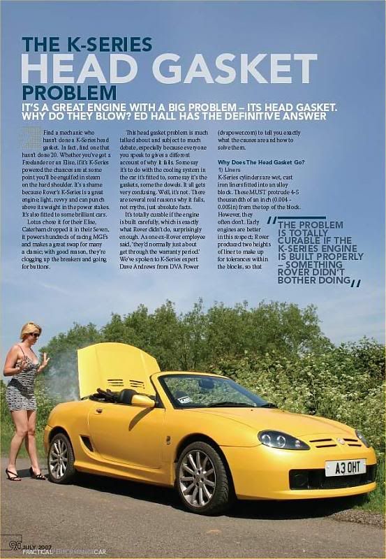

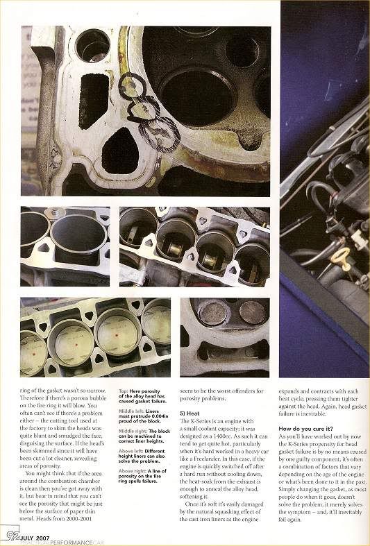

Denne helga har jeg blitt en (lykkelig) eier av en Rover 75 med den velkjente toppakkningsproblematikken som både Rover og Freelander sliter med og som er hovedgrunnen til at prisen på disse bilene har gått ned i kjelleren. Jeg har søkt og lest rundtom på nettet, men det har vært ganske uklart rundt dette helt til jeg fant denne informative artikkelen:
