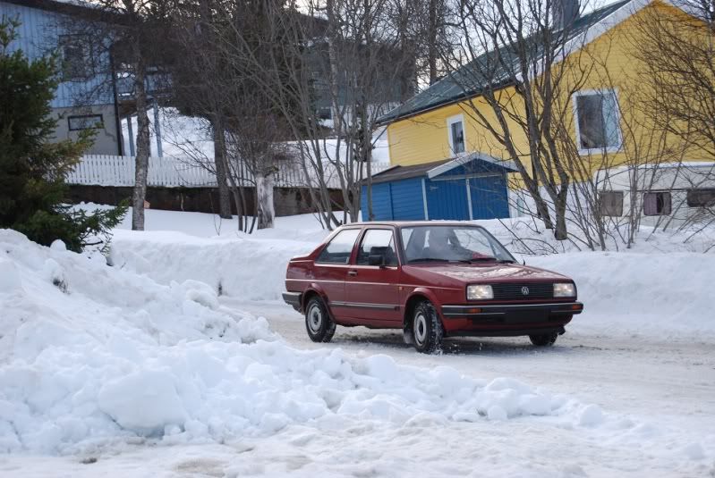

ser bra ut ..
hvor skal du kjøre løp henne ? . jeg driver å bygger meg jetta coupe (rustfri å 135.000km)

Skal kjøre på Ramfjordmoen, er løp 18 og 19 Juni, om jeg rekker det, er jo også flere baner i nærheten, men blir her i Tromsø i første omgang. Bilen din ser bra ut, har jo ikke gått lang i det hele tatt, Golfen min har jo gått over 400.000 :D
