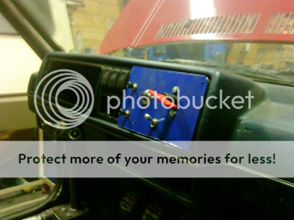

Og bryterpanelet i en annen bil jeg har bygd. Liker å bruke originalt dashbord, syns det blir finere på den måten, og det er lettere med brytere Og slikt :)

takktakk, vurdere å lage bryterpanele nede me håndbrekket, finner liksom ingen høvelige plasser å feste det på dashn :)
