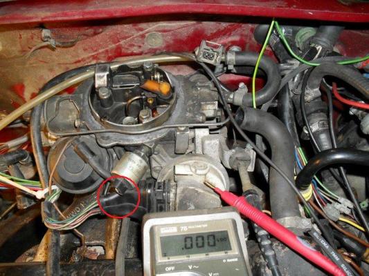

fant en 2 polet kontakt "bak" forgasseren, der hadde jeg 12 volt, å når jeg trakk den ut så ble det ikke noe "klikk" når jeg skrudde på tenninga. Sånn at du kanskje vet hvordan kontakt jeg snakker om. Men der var det iallfall 12 volt.
Ja, har strøm inn til kontrollboksen, har kontrollert det flere ganger. Det eneste jeg kan tenke meg er de 3 ledningene som ikke går nån stans, de som er kappet av. det må være dem som er problemet, som jeg kan tenke meg iallfall. Men har prøvd å flere timer no å finne de på koblingskjema, men det er veldig vanskelig når ikke fargekodene stemmer overens.

rele nr 80 hører til forgasseren det er rele på plass 2
men savner bilde av resten av releene som burde vært i bilen din.
gjør følgene sett 12v på di kontaktene som er av merket på tegningen til
urban at skal ha 12v+ trekk bare opp en midlertidig ledning.. og se om det hjelper
da får værtfall forgasseren strøm
får ikke sett bilde av dem to klipte ledningene foresten
Jan_Erik >> Høyreklikk på bildet å velg "Vis bilde" så kommer det sikkert fram.
Girebirger >> Prøv i vart fall å sett strøm på de 2 jag merket med rød ring.
