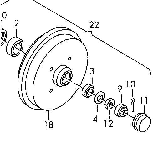

På Golf 3 ser det ut som på bildet under. Disse lagrene skal ikke tightes mer enn at all slakk er borte. Tightes de mer så varer de ikke lenge. Mutteren er låst av komponent 9 og 10 slik at den ikke skal løsne. Var dette montert på din?

Nei, verken komponent 9, 10 eller 11 var montert, men det skal også sies at mutteren ikke ligner den på bildet. Kan det være en annen mutter som har løsnet da? Sitter det andre muttere midt på hjulet? Såvidt jeg kunne se så var ikke disse komponentene montert på noen av sidene foran.
Ok, vet ikke hvorfor men antok det men trodde du mente bak. Foran er det ikke som på bildet over. Der er det kun en mutter som presser hjulspindelen mot drivakselen. Denne har ingen låsing, men skal til gjengjeld tightes med 265 Nm tror jeg det var. Om denne mutteren løsner så vil hjullageret ryke, det er i alle fall sikkert! Fremme har du dobbelt vinkelkontakt kulelager.
