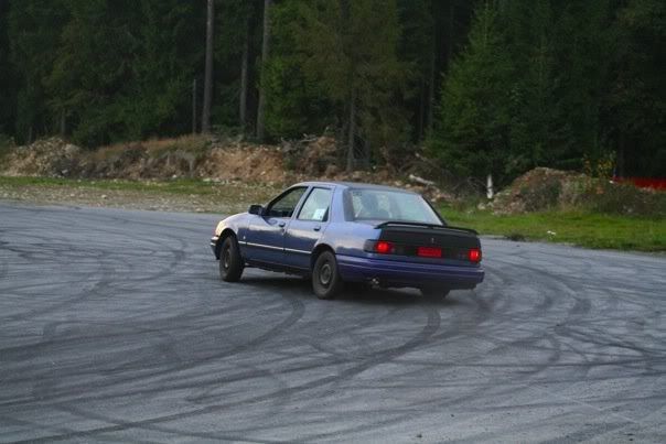

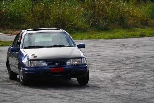

Gøy å se igjen den bilen her.
En kompis av meg som kjøpte denne for å lage "banebil". Jeg og han lagde 2,5" strakrør, 4punkt sele, lakerte panser, tak og bakasjelokk pg borra "racing" hull i panser;)
Sveisa også diffen på den, da fikk mansjetten til stikkakslingen seg en trøkk.
Her ser du hvorfor den hadde så mye sparkel. Den hadde en tendens til at rattlåsen plutselig gikk på, så den gikk rett i en fjellvegg.
Heisann :) Morro at det er noen som kjenner igjen bilen. Veit du eksakt hva som er gjort med toppen fra før av? Fikk høre at det skulle være lettet svinghjul på den, men kan ikke påstå det virker slik. Uansett så er det nå levert på jobben min for å dreie av det en del kilo. Det er jo blytungt slik det er nå. Hvor ble det forresten av 4punkt selene? Nå sitter det komplett Recaro interiør i bilen. Har fått satt inn fremstolene, for dem hadde blitt plukket ut og satt inn i en annen Sierra etter at blokka på denne bilen tok kvelden.
Rattlåsen henger seg opp? Det hørtes skummelt ut. Det har blitt byttet rattstamme på den, så det problemet er ikke lenger en del av bilen ;)
