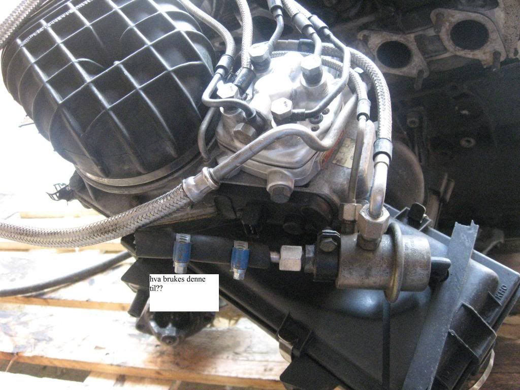

en ting til... på motoren var d en dyse til "overs" når jeg fikk motoren... den er elektrisk styrt og er koblet til med ett T stykke på bensintilførselen til bensinmengdefordeleren... det er ikke kaldstart dysa for den sitter der den skall sitte..

hmm.. høres ut som kaldstart dysa for min del

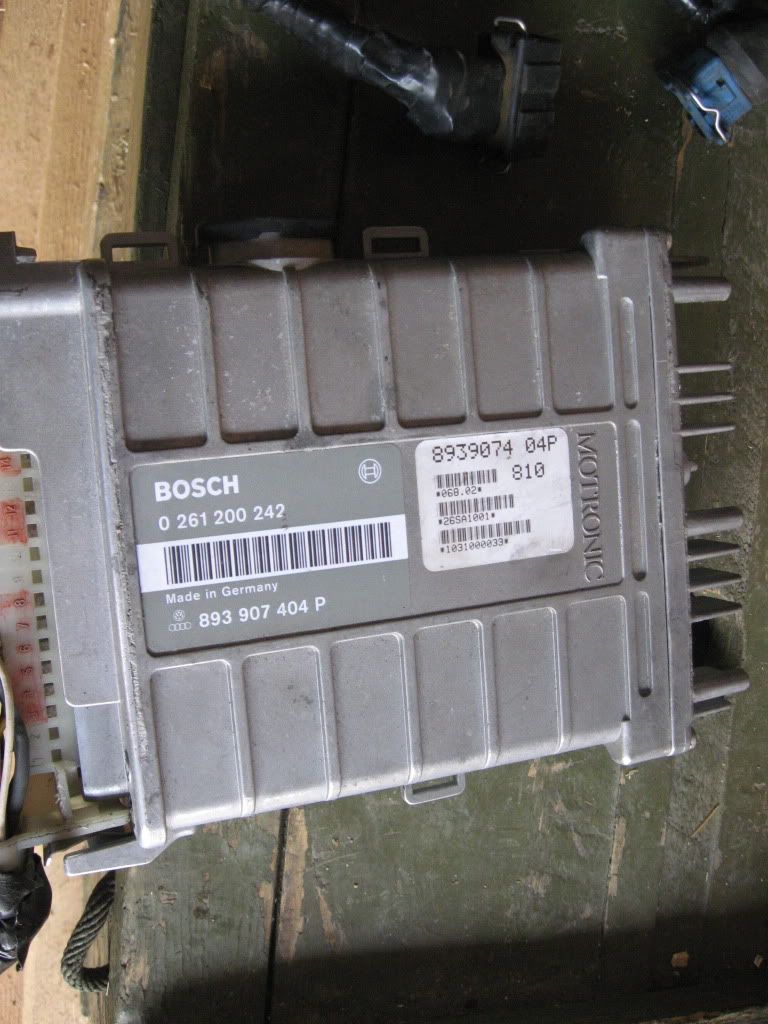

hei har nå fått tatt ett overblikk på motor og har en masse spørsmål..:P
ser ut som at jeg ikke har kjøpt en 9A motor som jeg trodde..:/ men i stede en 6A
er dette en bedre eller dårligere motor?? ser at det er mange i det store utland som bygger om gti16v til 6A motor..
motoren er utstyrt med en motronik hjerne (som etter det jeg har forstått er kun for tenningen)
og da lurer jeg på hvorfor det skal vere lamdasond.. tengte denne var for å måle avgasser/justere bensinmengden..
taker for gode svar og håper på flere :)

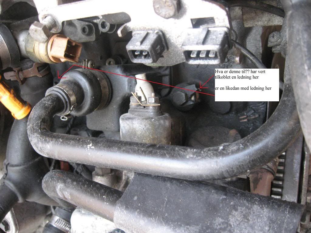

1: bankesensorer
2: oljetrykk brytere, bakre er original til motor, fremre med 2 uttak er lavtrykk bryter samt uttak til ekstern måler
3: vakuum og noe som ser ut til å være oljeånding
4: Tomgang regulator
5: Bensintilførsel fra tank, inn på regulator som styrer grunntryket til KE-jet'n er og noen elektriske uttak der pga lambdakontrollen
6: Oljetempsensor til MFA (kjørecomputer)
7: ser nå for min del ut som ei kaldstart dyse :) bensindyse er det iallefall
var litt mye nærbilder. så noe er litt vanskelig og se hvor kommer fra og går til, men i grove trekk så har du det du lurer på her nå :)
