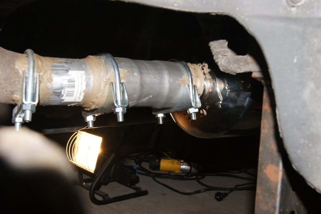

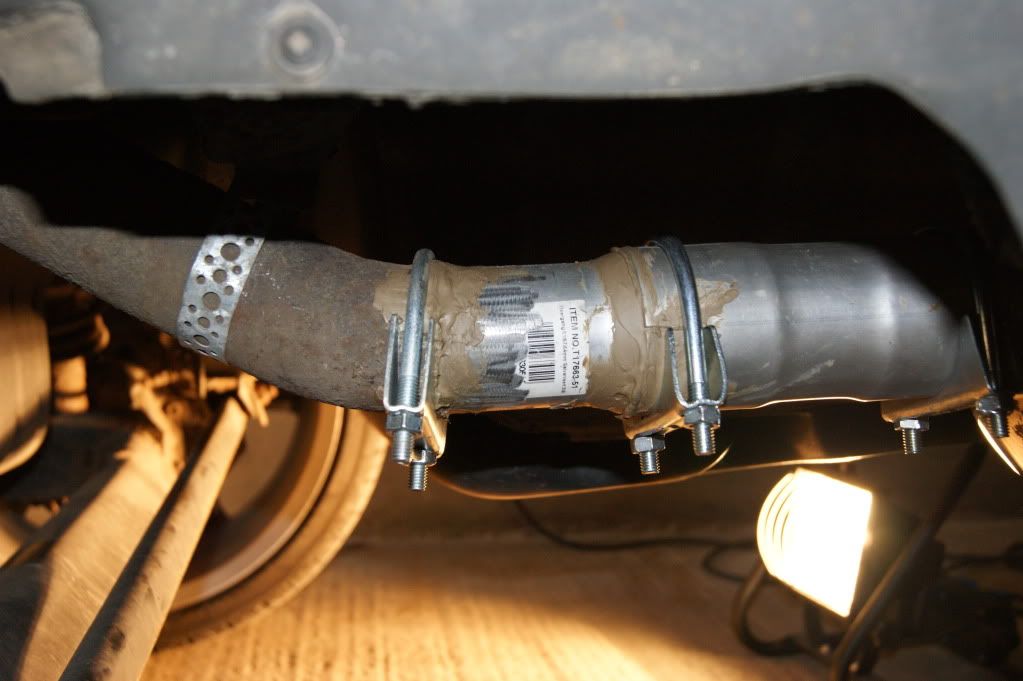

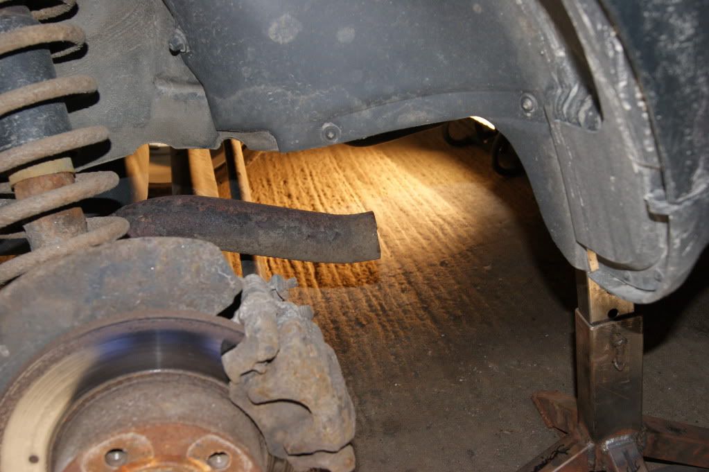

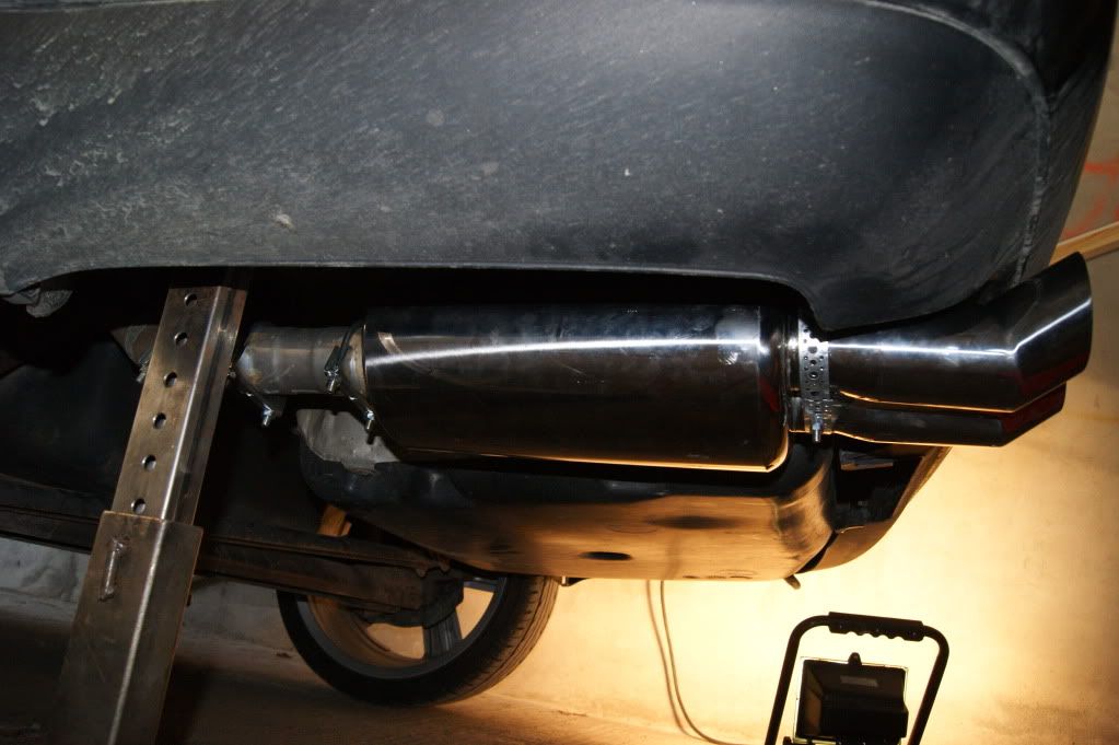

Remulade Skrevet April 8, 2011 Rapporter Share Skrevet April 8, 2011 Nå du bytta ut lyddemperen, byttet du røret fra flensen eller kappa du røret rett bak den gamle lyddemperen og skjøta det der?Sveisa du på lyddemperen, eller brukte du rørklammer? Jeg skal se om jeg får sveisa igjen hølet i kat. inntil jeg finner meg en annen i morgen. Tenker jeg tar turen til Torshov på mandag og kjøper en lyddemper der å ser om jeg rekker og fikse det inna mandag eller tirsdag :) Jeg kappet røret akkurat rett over opphenget bak. Dvs en cm fra potten i tilfelle jeg måtte ha sveiset det sammen igjen :P Den nye potten tredde jeg på røret og brukte klemmer. Legger ved noen bilder. Ser her at gummiopphenget ikke henger helt på kroken i toppen! Det må inspiseres! Greit å bruke begge krokene bakerst slik at eksosen ikke voggler side om side Siter Lenke til kommentar Del på andre sider More sharing options...

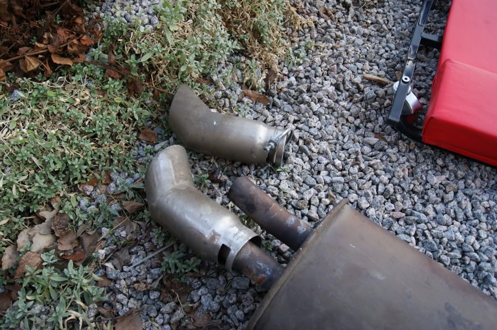

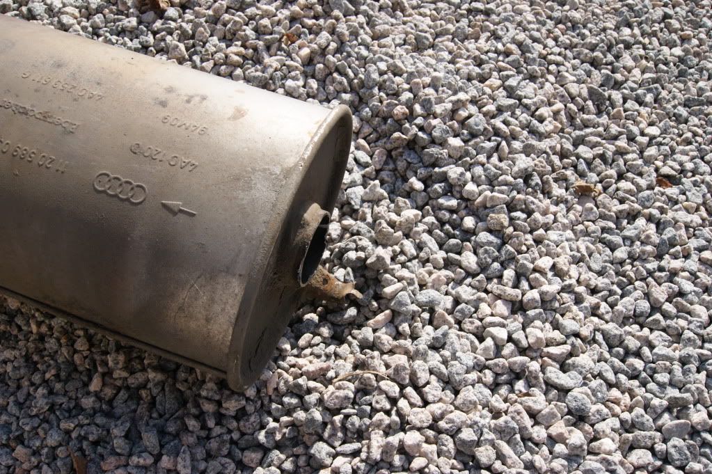

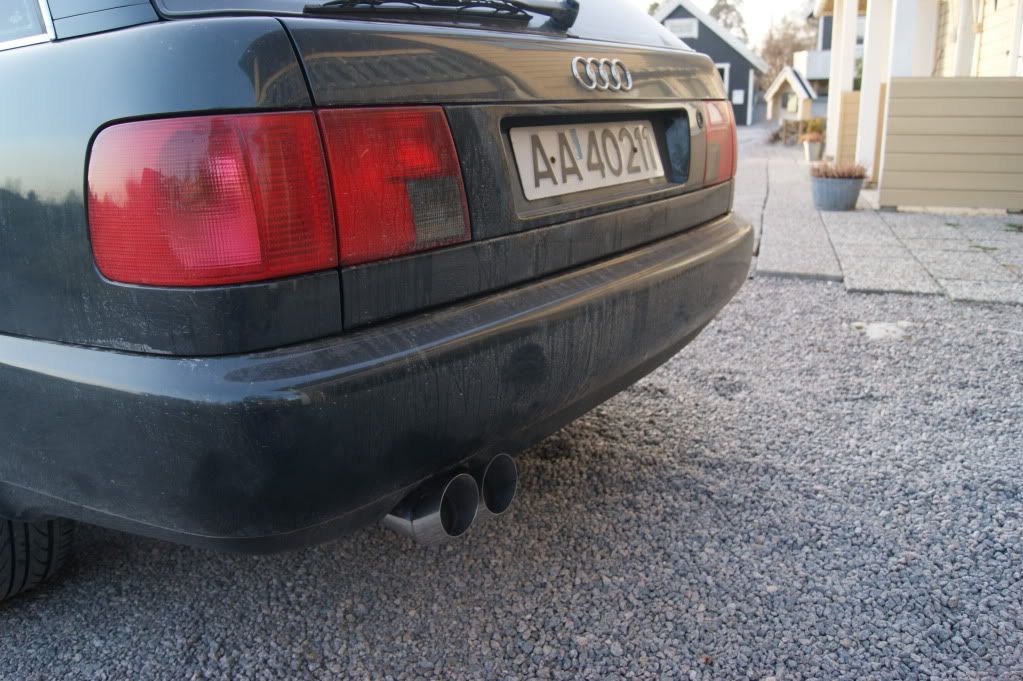

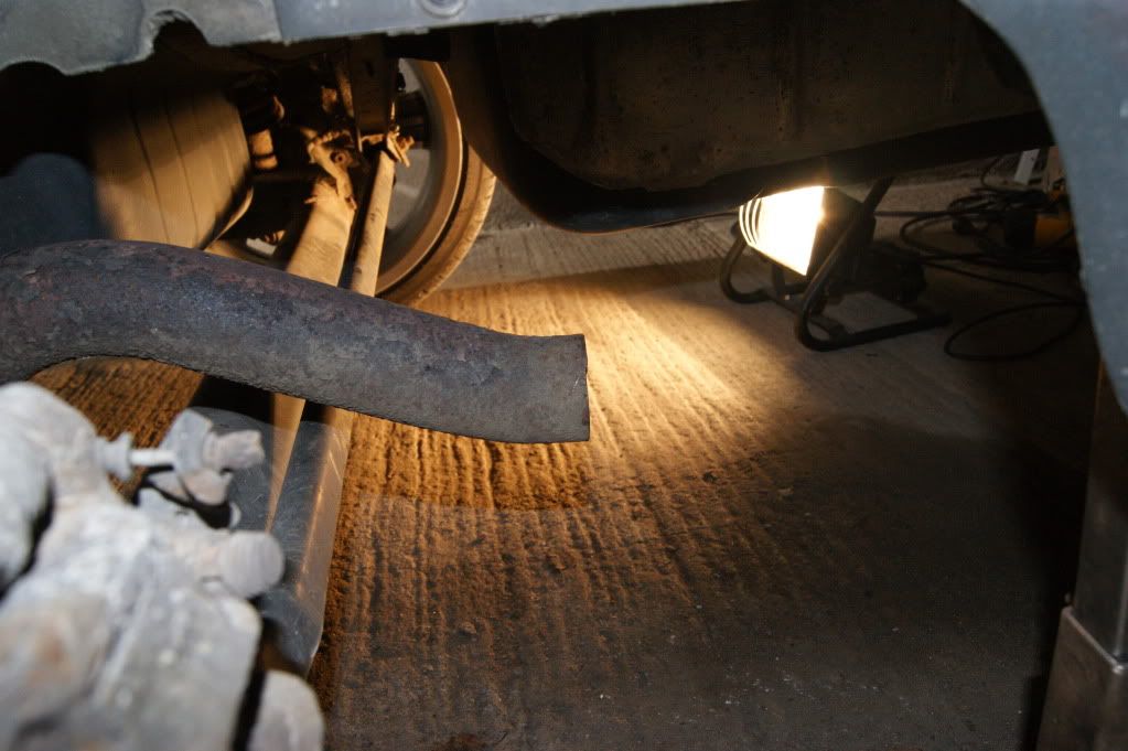

Jesper1201 Skrevet April 11, 2011 Forfatter Rapporter Share Skrevet April 11, 2011 Ny kat koster 6100,- hos møller pluss div. andre steder. Skroten i nærheten tar 1000,- men ingen av de 3 i nærområdet hadde. Må nok lete litt i sverige tenker jeg. Så da nøyde jeg meg med kun bakre lyddemper. DTM eksos fra Torshov Bil. Koster egentlig 1199,- men denne var på til bud til 599,- (ikke gærlig) Så denne pluss klammer, skjøterør og pasta kom på ca 800,- :) Jeg hadde forøvrig en lik eksos "tupp" før men da kun slik som dere ser her. Jeg startet med å kappe av her. Slik ble det under bilen. Slik ble overgang(ene) Sluttresultatet Desverre går det ikke ann å filme med speilreflekskameraet mitt, så noen video ble det ikke i dag, men det kommer :) Og forresten, nå har 6'er lyden kommet skikkelig frem :) Siter Bilforumet.no Super Moderator PM med tekniske spørsmål blir ikke besvart, lag en tråd i forumet. Lenke til kommentar Del på andre sider More sharing options...
Remulade Skrevet April 11, 2011 Rapporter Share Skrevet April 11, 2011 Ble jo flott det der. Akkurat samme oppsett som min. Skal slenge på en større stuss! Ble litt spinkelt med det greiene jeg har nå... Men ene drivknuten røk, så må bytte begge nå om en ukes tid eller noe. Kommer til å lage en guide på vw audi forumet om du pleier å henge der inne og. Eksosen kommer etter dette er i boks! Siter Lenke til kommentar Del på andre sider More sharing options...
