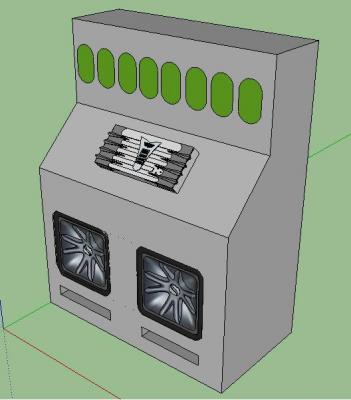

Vi har kjøpt 2 stk L5 15" og har 6 par 6x9 høytalere + forsterkere til dette.
Tror dere det vil funke og bygge en slik kasse som på tegningen under?
Vil det være noe særlig bass / trøkk inne i bilen om vi kjører luftinga til kickerne ut bak?
Hvordan burde kassen se ut innvendig for å få mest mulig trøkk? :)[ATTACH]21847[/ATTACH]
hei.er ikke noe problem.bare ikke ha 6x9 i samme rom som basserene.hehe.bare husk og stive av kassa litt.helst med en skille vegg mellom elementene.bare ha stor nokk forsterker så ordner det seg.mvh kim

Hvordan kassen skal se ut innvendig? Altså det bør være så lite som mulig som ødelegger for aerodynamikken, om dere skal ha port.
Skal du ha port, så må den være avrundet innvending, og det må være fri flyt for luften som skal ut. Dvs man lager ikke en 6" port(åpning innvendig) 10cm fra endevegg.
Porten må også være avrundet utenfor kassen, om det er slot eller aeroport, spiller ingen trille, må være avrundet.
Vet ikke om vi skal ha port eller hva som er best ?
Virker som du har litt peiling, så du hadde ikke giddi og laget en kjapp tegning på hvordan kassen burde være innvendig for best mulig trøkk?
Må vi ha noe utlufting bak kassa for å få noe trøkk inne i bilen og ikke bare ut bak.
En annen ting om noen kunne laget en kjapp tegning på hvordan man skal fks koble 4-5 forsterkere inn på en CD spiller? hvordan skal jeg gjøre dette?
Eksempler på hvordan den bør se ut innvendig. Som du ser, så enkel som mulig. Om kassa blir veldig stor kan det lønne seg med avstivere inne i kassa, men helst ikke i 2x4...disse spiser volum. Gjengestål er fint.
Var litt dumme bilder egentlig, for her er ikke porten avrundet, annet enn at det er vinkel i hjørnet(must!). Men kassa er ikke ferdig på det bildet heller da :p Porten trenger ikke å være i vinkel som vist på bildet, men hvis porten blir lenger enn kassa...så må den jo vinkles. Har dere stor kasse er ikke dette noe problem.
Hvis dere skal spille høyt er port veien å gå, om dere ikke bryr dere om å spille 3dB mer så kan dere bygge lukket kasse.
Det du mener med utlufting, satser jeg på at er port. Porten bør være på samme side som elementene. Ikke ha en port som spiller rett inn i veggen/gulvet, for da mister den hele sin funksjon ved at den ikke får gjennomgang av luft.
Om dere vil ha MYE bass i bilen, så er det best å ha suben heeelt bakerst, med både elementer og port opp.
På CD-spiller så kobler du forsterkere til "vanlige" høyttalere på front og rear. Sub kobles på sub. Dette står det på utgangene til spiller, kan dog hende at det er merket med "F" "R" og "SUBW".
