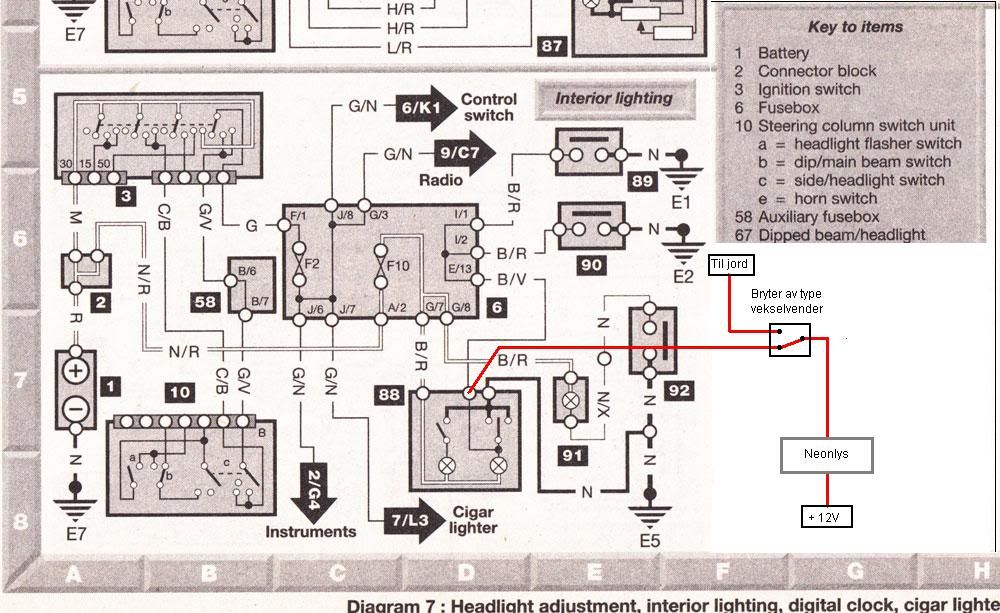

Er det noen som vet om det går ann å få flere brytere på lyset i bilen slik at jeg kan velge å bare skru på neonlysa slik at taklyset ikke vil skru seg på når neonlysa gjør det. Eller er ikke dette mulig? Jeg har koblet lyset på dørbryteren så neon lyset og taklyset slår seg på på likt, det slår seg også på når jeg trykker på taklyset.
Det som er uthevet over oppnår du ved å kople jord til neonlysene før bryteren i taklyset. Skal du ha egen bryter for neonlysene så kopler du den inn (kutt ledning og inn med bryter) på ledningen som går fra taklyset og bak til neonlysene.

Hvis jeg kobler sånn, da vil ikke neonlysa virke på dørbryteren. Men jeg vil at neonlysa skal virke på dørbryteren, slik at taklyset og neonlysa skrur seg på når jeg åpner døra. Og når jeg trykker på egen bryter så vil jeg at jeg kan velge om neonlysa skal skru seg på alene eller sammen med taklyset. En av/på knapp på neonlysa slik at jeg kan skru dem på alene, men fortsatt kunne skru dem på sammen med taklyset når døra åpnes.
Kanskje litt vanskelig å skjønne hva jeg mener, men håper du gjør det!
Jo, om du kopler ledningen før bryteren så vil neonlysene slå seg på når en dør åpnes. Uansett! Når jeg sier før bryteren så mener jeg selvsagt inn på ledningen som kommer fra dørbryteren.
Jeg har koblet før bryteren, og lysa slår seg på når døra åpnes. Men jeg får ikke til å få en egen bryter på lysa i tilleg. Jeg prøvde, men da var det enten å bruke av/på bryteren eller dørbryteren, ikke begge samtidig.
Jeg kom på en ting, jeg vet ikke om det kommer til å bli kortslutning hvis jeg gjør det så spør først. Jeg tenkte at hvis jeg lar den koblingen jeg har nå får være sånn slik at den virker på døra, så kobler jeg jorda, den som gjør sånn at lyset står på hele tiden til en bryter. Og videre til lyset sammen med den andre ledningen fra bryteren. Vil det gjøre slik at jeg kan skru av og på lyset etter behov da samtidig som lyset funker på dørbryteren?
Kople slik som anvist på tegningen under. Da kan du med bryteren slå på og av lyset i bagasjerommet uansett om dører er åpne eller lukket. I tillegg kan du med bryteren velge om lyset i bagasjerommet skal gå automatisk på/av når dører åpnes/lukkes.
Aha, skjønner. Da må jeg ha en bryter med 3 bein eller hva det heter for å koble seg på? Jeg hadde bare en med 2 så kanskje det er derfor det ikke funket? Kan du være så snill å sende en link til en bryter som vil passe? Har lyst til å ha en vanlig trykkebryter, og hvis det r lys på den så hadde det vært best med grønt :)
