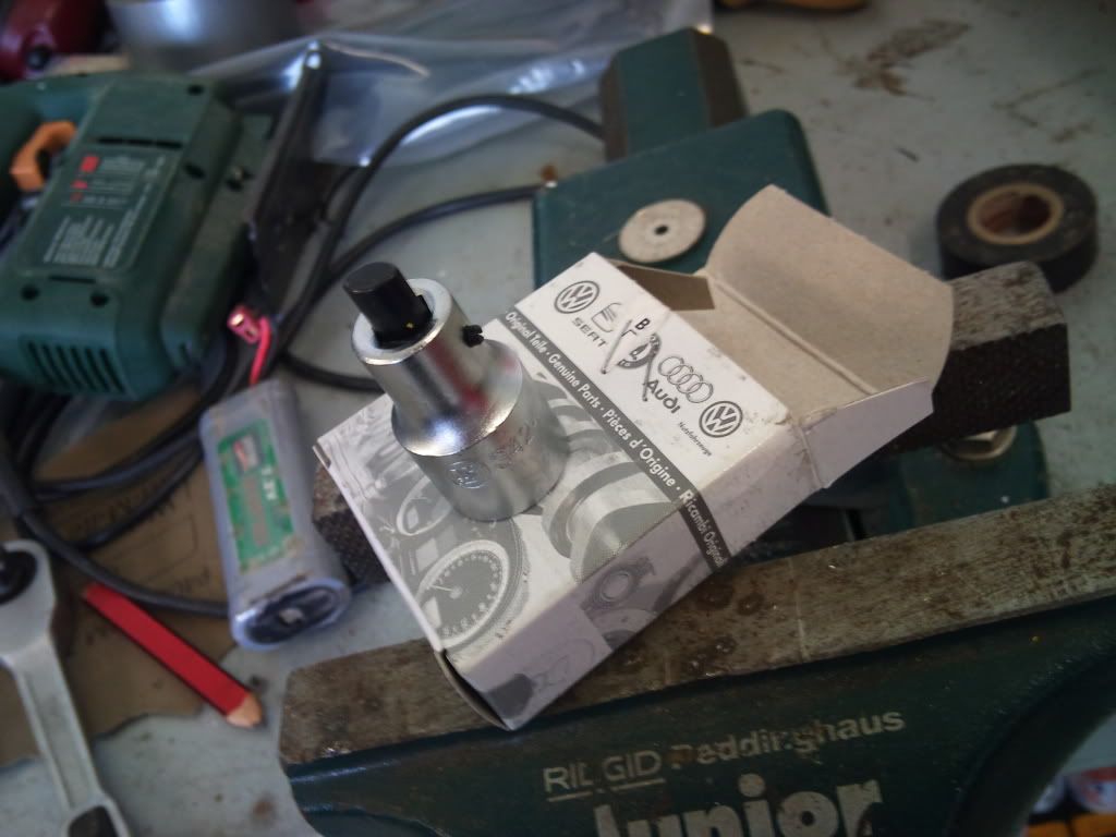

varme er det siste du trenger. Det beste er å bruke en nav-spreder som det heter, som du setter i sporet bak og vrir rundt så du åpner klemma :) da løsner den greit. Brukte det siste gangen jeg hadde ut demperne på min, men de to første gangene brukte jeg et stort skrujern og slo inn i sporet bak og bendte opp mens jeg slo klemma ned med klubbe. Tungvindt (!), men det går... Varme hjelper det ingenting, da det bare vi klemme mer når det utvider seg :)
Demperne sitter i 3 skruer i toppen, og med den låsebolten i bunn på klemma. Samt sitter det stag ned til stagstaget :) (dette staget må du bytte til kortere på FK, men det følger med sammen med settene som du sikkert har sett)

Møller har visstnok, er et spesialverktøy. Mener det heter 3424 :)
Det går uten også, gjort det to ganger uten ;) Men lettere med :p
Ellers er det store utland en mulighet, men det tar gjerne litt tid...
