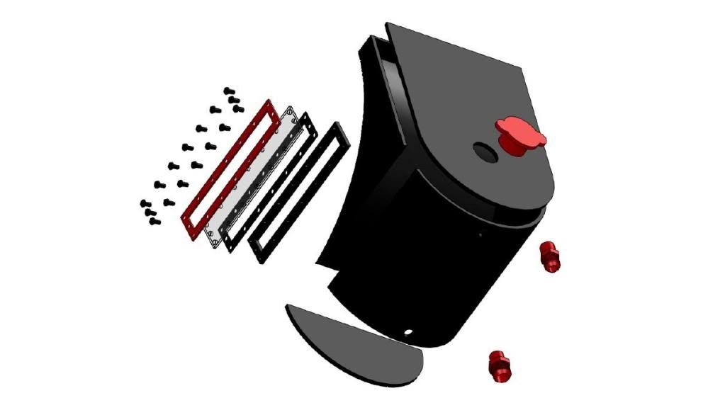

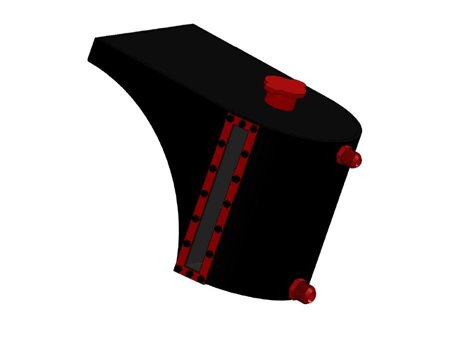

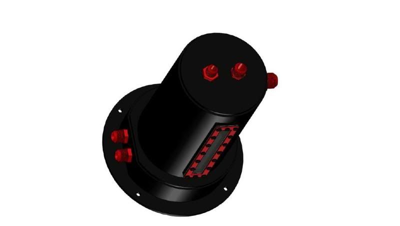

Kjetil Møkkelgård Skrevet April 21, 2011 Forfatter Rapporter Share Skrevet April 21, 2011 (endret) Driver og tegner meg en ekspansjonstank for kjøleveske i Solid Works. Delene skal vannskjæres ut i fra tegningen min. Mesteparten er av aluminium, mens nivåglass blir av 2mm glass, med ei gummipakning som også blir skjært ut. Tenkte jeg skulle lage nivåglass på catch tanken min også.. dette mest bare for utseende. Når alt er sveiset ferdig, og jeg er fornøyd skal jeg levere inn alt av alu deler til eloksering. Regner med å ta catch tank, ekspansjonstank, bunnpanne, motorfester, innsug, kompressorhuset på turboen ++ til eloksering. Intercooler og radiator blir vanskelig og eloksere, så de blir lakkert i stedet. (Kanskje pulverlakkert) Ekspansjonstank Ekspansjonstank exploded Catch Tank Endret April 21, 2011 av Kjetil Møkkelgård Siter 89 mod. Opel Omega 3.8 Lotus 79 mod. Opel Ascona B 3.0 24 v 94 mod. Nissan 200 SX 81 mod. Volvo 244 2.3l TIC Lenke til kommentar Del på andre sider More sharing options...
ThomasEK Skrevet April 21, 2011 Rapporter Share Skrevet April 21, 2011 utroli rå bil!! Hvilket tegneprogram bruker du? va veldig kul modell... :) men hva er eloksering? Siter Medlem av Østfold Gatebilklubb: http://www.gatebilklubben.no/ Moderator på StreetMeet http://www.facebook.com/ChryslerStratusNeonSebring Vår neon :) "If in doubt, flat out!" Lenke til kommentar Del på andre sider More sharing options...
Kjetil Møkkelgård Skrevet April 21, 2011 Forfatter Rapporter Share Skrevet April 21, 2011 Takker :) Bruker Solid Works til og tegne med. Om eloksering: I elokseringsprosessen forsterker vi aluminiumens naturlige oksidsjikt slik at det blir tettere og tykkere. Siden oksidsjiktet er en integrert del av metallet, kan eloksert aluminium tåle store påkjenninger og brukes de fleste steder uten at metallet korroderer. Eloksering gir maksimal økning av metallets naturlige egenskaper. I denne prosessen kan det også legges i farge i metallet. Jeg i mitt tilfelle skal legge i svart farge på de delene jeg skal ha eloksert. Det kalles også Anodisering. Hvis du har sett en AN kobling, så er den eloksert/anodisert. Siter 89 mod. Opel Omega 3.8 Lotus 79 mod. Opel Ascona B 3.0 24 v 94 mod. Nissan 200 SX 81 mod. Volvo 244 2.3l TIC Lenke til kommentar Del på andre sider More sharing options...
ThomasEK Skrevet April 21, 2011 Rapporter Share Skrevet April 21, 2011 Ok :) takker, vi lærer så lenge man lever :) Er dette dyrt? Siter Medlem av Østfold Gatebilklubb: http://www.gatebilklubben.no/ Moderator på StreetMeet http://www.facebook.com/ChryslerStratusNeonSebring Vår neon :) "If in doubt, flat out!" Lenke til kommentar Del på andre sider More sharing options...
