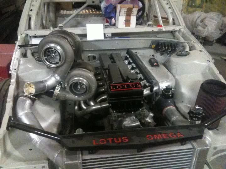

Ser ikke ut for at jeg er så flink med å følge opp tråden min :/ men her er et oppdatert bildet av motorrommet.. Koble datasprut og lage ferdig eksos så er den klar til oppstart :)

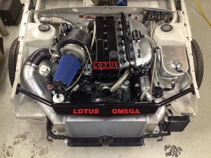

Har jobbet med eksos og datasprut i det siste, er så og si ferdig nå og den er NESTEN klar til oppstart :)
En midlertidig plate for autometer og div. Denne vil bli laget i alu seinere som blir svart eloksert med laser gravert tekst under viserene.
En del ledninger og holde styr på.
Her er bakre delen av eksos anlegget. Det er laget av Agency Power og er ment til å monteres på Mercedes AMG C63 2012 mod. Det har ventiler i forkant av lyd demperene så det er mulig og justere lyd/flow med et trykk på en fjernkontroll.
Her er eksosen på tur opp. Laget nye fester for det og resten passet nesten av seg selv :)
Har også tig sveiset meg en downpipe hvor jeg har gått fra 4" og over til 2 x 2.75" Dette måtte gjøres før eksosen gikk under bilen da 4" under bilen bygget ned alt for mye.
