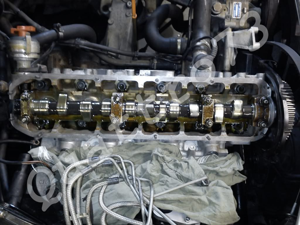

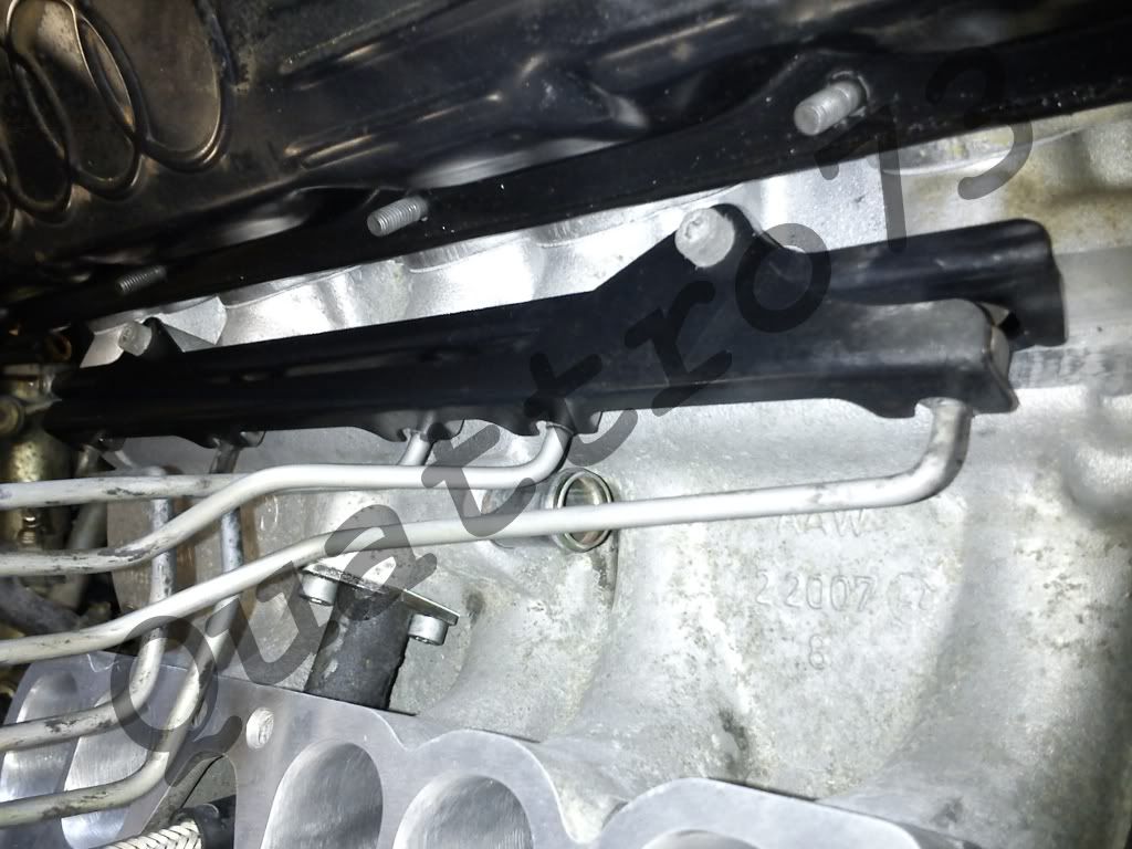

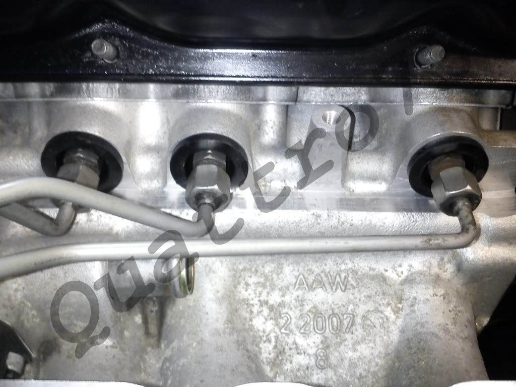

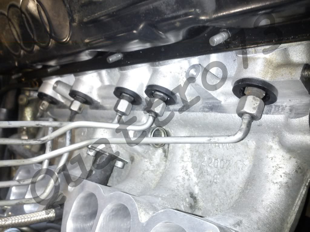

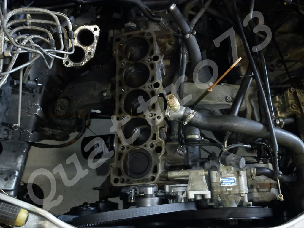

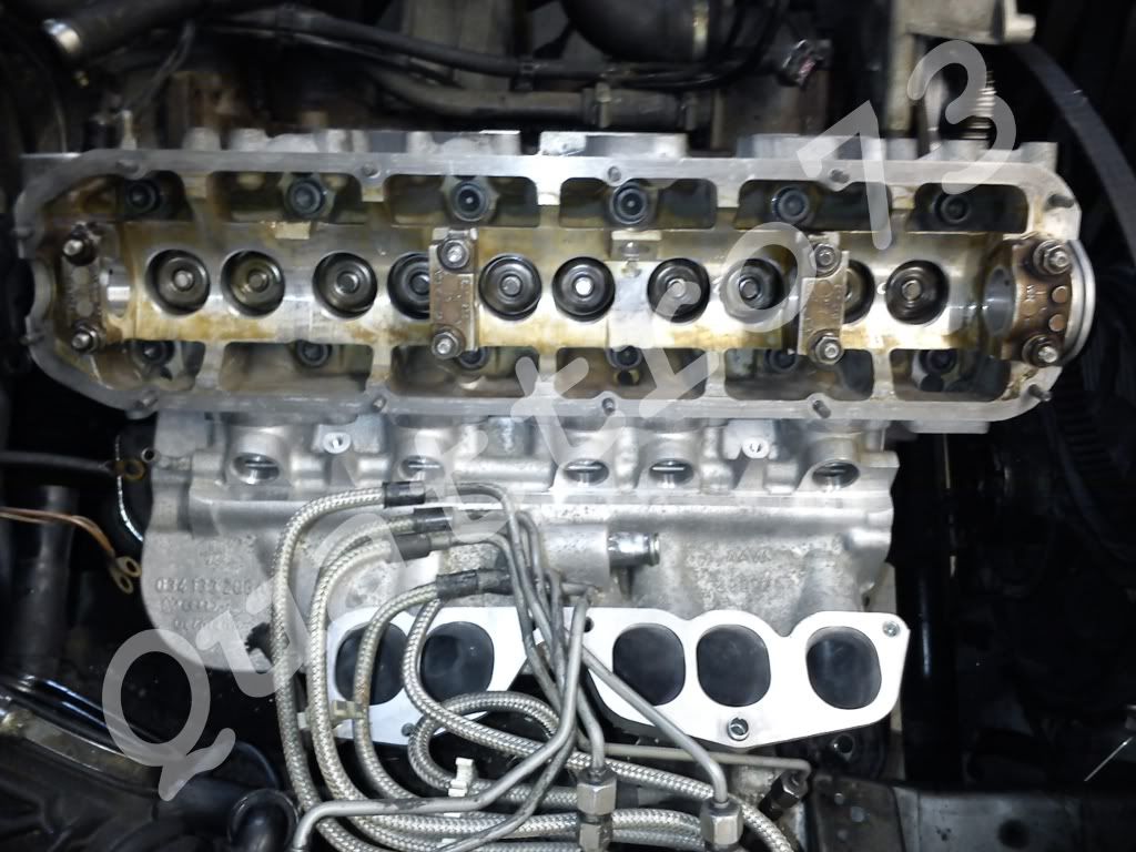

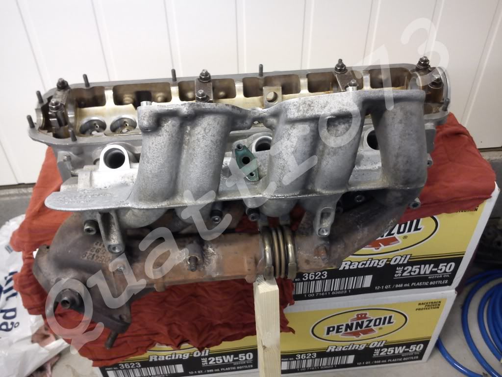

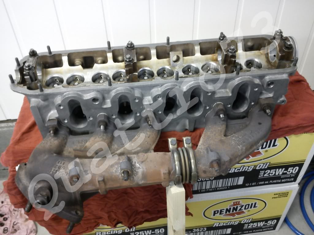

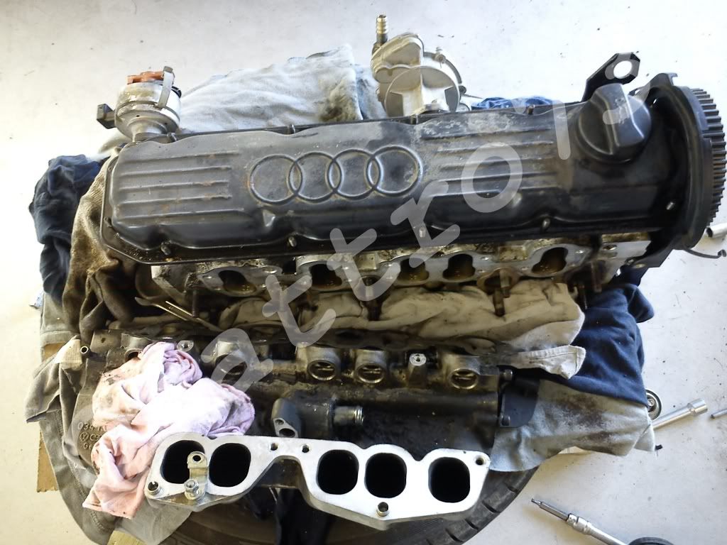

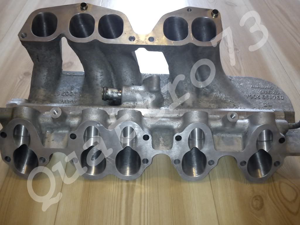

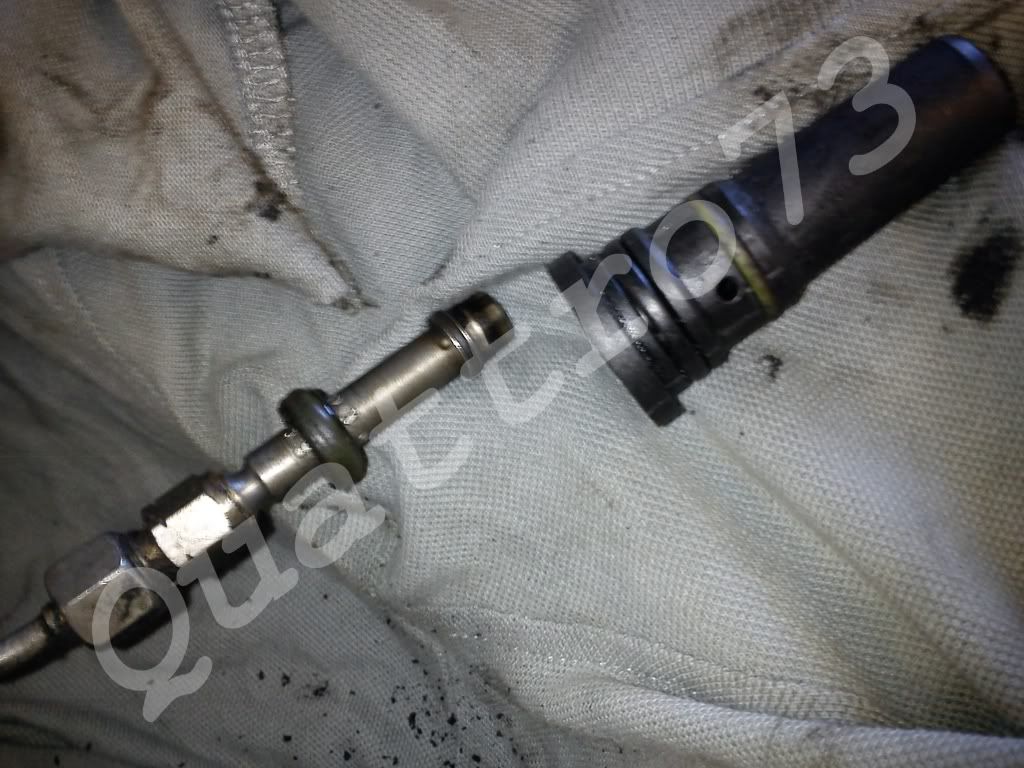

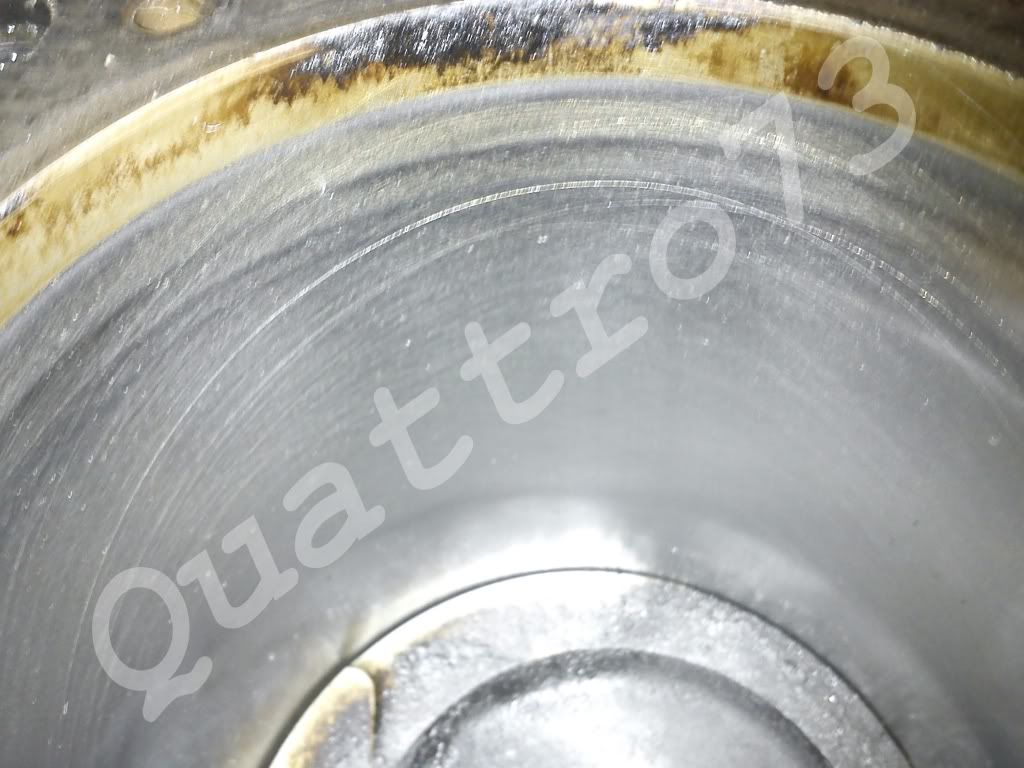

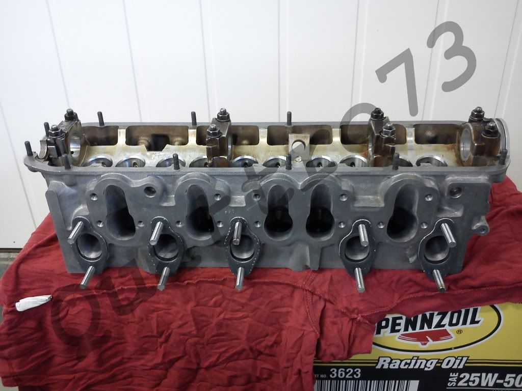

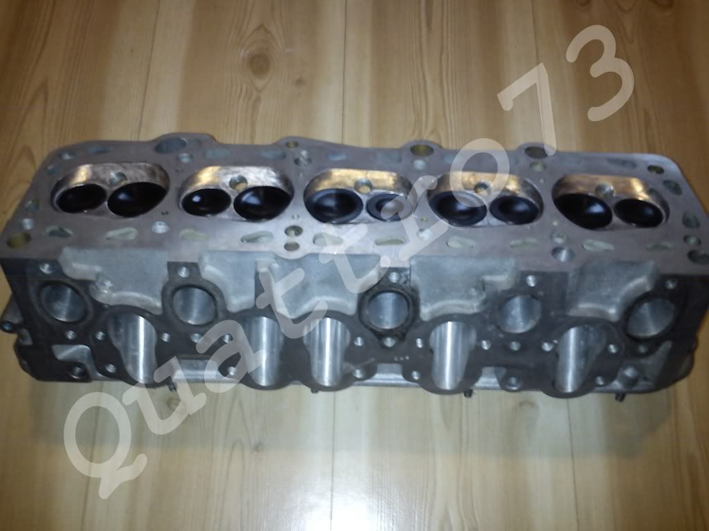

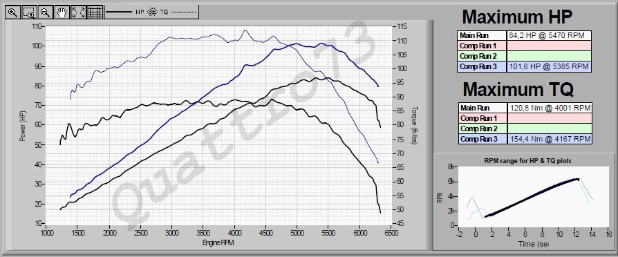

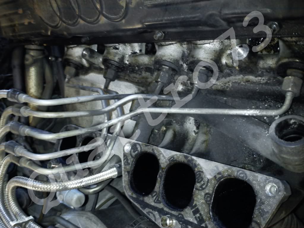

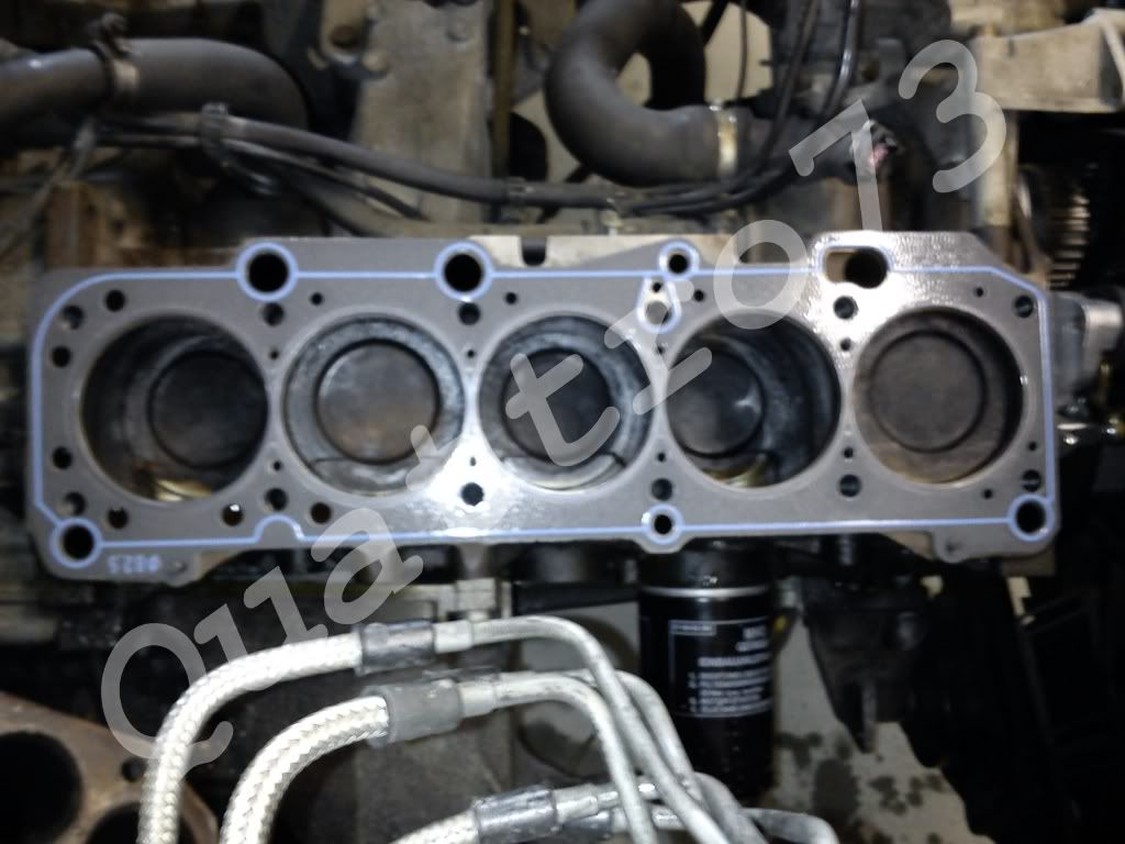

Quattro73 Skrevet April 6, 2011 Rapporter Share Skrevet April 6, 2011 (endret) Monterte trimkam i min Audi 100 (2309 10v AAR) for en stund siden og har nå endelig fått tatt en skikkelig måling av motoren med denne kammen. Kurvene viser effekt/moment på hjul. Den svarte er med original kam og katalysator, den blå med 272 Veloxkam uten katalysator. Dette er en lovlig modifisering så lenge man klarer avgasskravene, noe man gjør her :) Toppeffekt (på hjulene) økte fra 84.2 hk til 101.6 hk. Dreiemomentet (også på hjul) økte fra 120.8 Nm til 154.4 Nm. Som kurvene viser så får man med original KE3-Jet og 272° trimkam, ikke effekttap noe sted i registeret :) Kammen har som sagt 272 graders durasjon, 110 graders lobeseparasjon og 11,4mm løft. Neste steg var å sette inn en litt modifisert topp samt et portet innsug. Ny portet topp med større ventiler. Nytt portet innsug. Så var det demontering... Øvre del av innsuget av. Skittent og fælt, men dysene må ut. Gammel dyseholder og tetninger. Etter å ha koplet fra alle ledninger, løsnet downpipe og tappet av kjølevæska så var toppen av på en to tre. Og det ble god plass i motorrommet. Som vanlig er honingen fortsatt godt synlig selv om motoren er gått nesten 190k. Hvor er slitasjen? Ny topp. Eksosmanifold på. Og innsugsmanifold på. Ny toppakning. Og ny topp montert. For spesielt interesserte. Tiltrekkingsrekkefølge og stegene. Kamaksel montert. Nye dysetetninger og holdere. Øvre del av innsuget på plass igjen. Slanger, ledninger, fordeler osv er på plass igjen. Og så på med kjølevann og ny olje. Motoren startet umiddelbart :) Motoren går utvilsomt bedre, finere og jevnere enn før. Hva utfallet av toppen og innsuget blir kommer senere når målinger er utført. Endret Mars 16, 2013 av Quattro73 Siter Bilforumet.no Administrator Lag en tråd om du lurer på noe, ikke send PM. Lenke til kommentar Del på andre sider More sharing options...

Quattro73 Skrevet April 6, 2011 Forfatter Rapporter Share Skrevet April 6, 2011 Ny måling skal jeg ta. Akkurat nå så vet jeg ikke helt om motoren får nøyaktig den mengden bensin den ønsker. Hadde vært kjekt å koplet til en bredbåndslambda og sett. Uansett så får jeg ikke stort mer enn 180 hk selv om toppen klarer langt mer, men originalsprutet klarer ikke mer enn dette. Muligens noe mer med øket bensintrykk. Nå er ikke denne toppen portet for blindt å se på toppeffekt, men for effektøkning over hele registeret :) Skal ikke ha datasprut på denne bilen, men skal ha det på det andre prosjektet mitt (80en). Blir selvsagt MegaSquirt og kommer gjerne til å lage en 'how to' for det. Vi får se. Effekten er målt med G-tech, altså i det virkelige liv. Det vil si at effekten på hjulene er høyere enn det kurvene viser, dette fordi luftmotstand ikke er tatt med i beregningen. Farten var 95 km/t ved 6300 omdr, dette gir noen hk i luftmotstand. Siter Bilforumet.no Administrator Lag en tråd om du lurer på noe, ikke send PM. Lenke til kommentar Del på andre sider More sharing options...

Quattro73 Skrevet April 8, 2011 Forfatter Rapporter Share Skrevet April 8, 2011 Sveiste inn et rustfritt rør på 2.25" der lambda stod. Ville ikke ha større da overganger gir strømningsendring. Har gjerne lite å bety, men :) Den nye kammen (om ikke utsolgt) vil gi finere tomgang og en anelse lavere bensinforbruk ved fin kjøring. Utenom dette så er det ingen forskjeller. Ja, er firer i 80en. Har overhalt en 2.0 blokk som skal oppi, da med portet x-flow topp mm :) Og ja, x-flow toppen har nok en bedre flow enn std 8v-topp. Siter Bilforumet.no Administrator Lag en tråd om du lurer på noe, ikke send PM. Lenke til kommentar Del på andre sider More sharing options...
