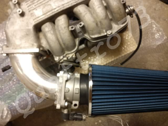

Quattro73 Skrevet Oktober 30, 2011 Forfatter Rapporter Share Skrevet Oktober 30, 2011 (endret) Adapter mellom plenum og spjeldhus ferdig. Endret Desember 10, 2011 av Quattro73 Tomas666 reagerte på dette 1 Siter Bilforumet.no Administrator Lag en tråd om du lurer på noe, ikke send PM. Lenke til kommentar Del på andre sider More sharing options...

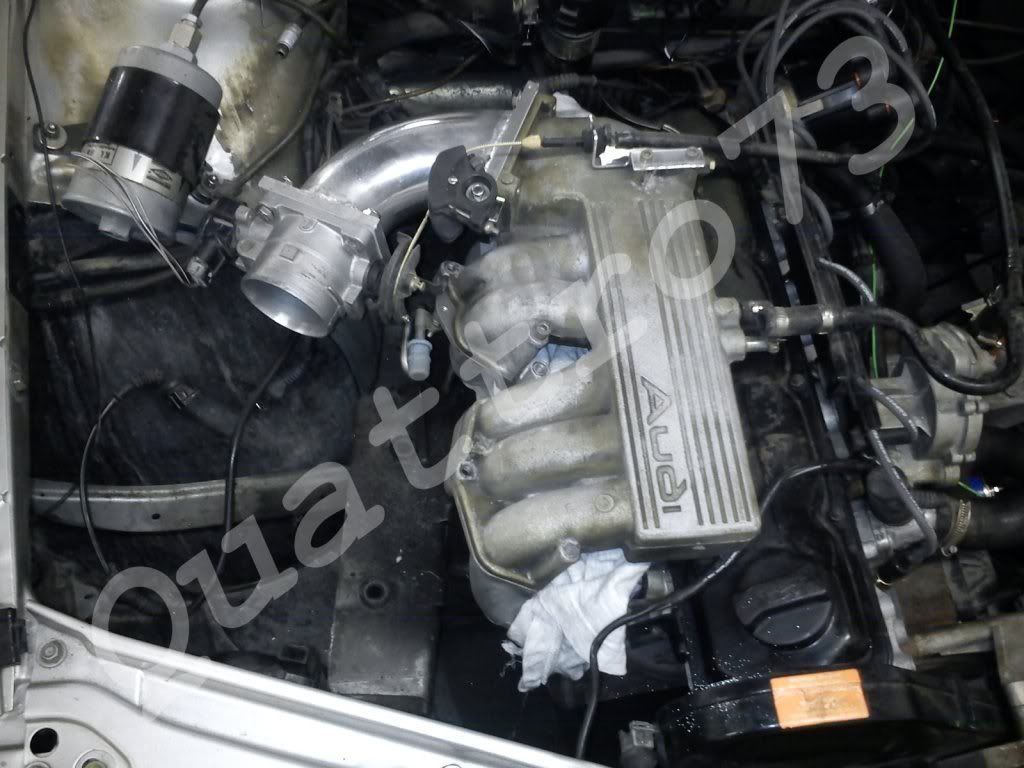

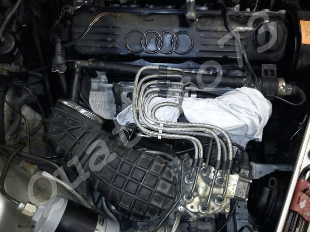

Quattro73 Skrevet Januar 17, 2012 Forfatter Rapporter Share Skrevet Januar 17, 2012 (endret) Fått gjort litt mer. Nytt ledningsnett ferdig inn til sprutet, har igjen å kople opp i motorrommet. Innovate MTX-L bredbåndslambda er innkjøpt og kabler trekt på plass. Ikke lenge siden det var av sist... Og fjernet det mekaniske sprutet. Nye dyser og fuelrail prøvemontert i gammelt innsug. Og innsuget på med større gasspjeld. Endret Januar 19, 2012 av Quattro73 Tomas666 reagerte på dette 1 Siter Bilforumet.no Administrator Lag en tråd om du lurer på noe, ikke send PM. Lenke til kommentar Del på andre sider More sharing options...

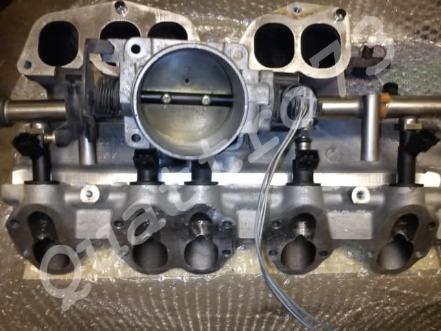

Quattro73 Skrevet Januar 18, 2012 Forfatter Rapporter Share Skrevet Januar 18, 2012 Bredbåndslambda ferdig oppkoplet og fuel rail og dyser er på plass. Har begynt å lodde pluggene i motorrommet, ferdig i morgen??? :) Siter Bilforumet.no Administrator Lag en tråd om du lurer på noe, ikke send PM. Lenke til kommentar Del på andre sider More sharing options...
