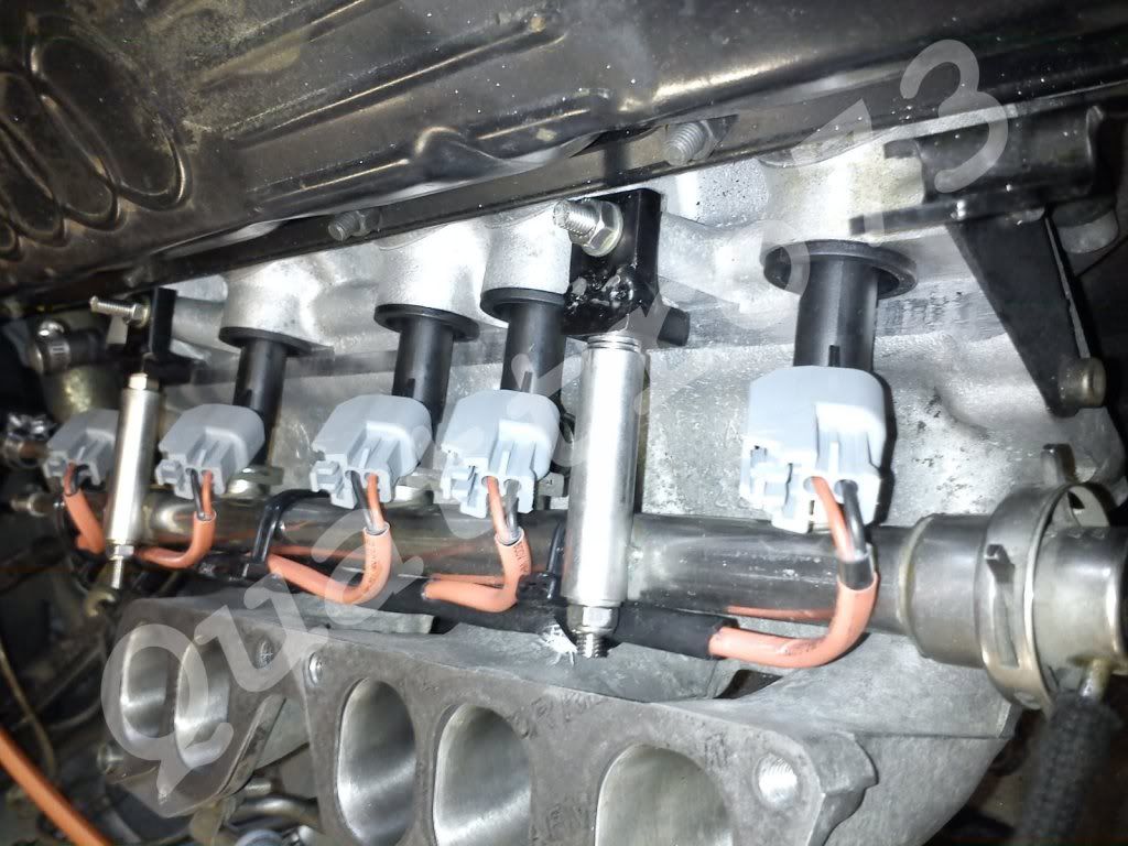

Nei, ble ikke ferdig i dag men det nærmer seg :)
Fikk satt inn alle tetningene på dysene og festet fuel railen.
Lagd og koplet ferdig ledningsnettet til dysene mm.
Og kommet (godt) i gang med bensinsystemet.

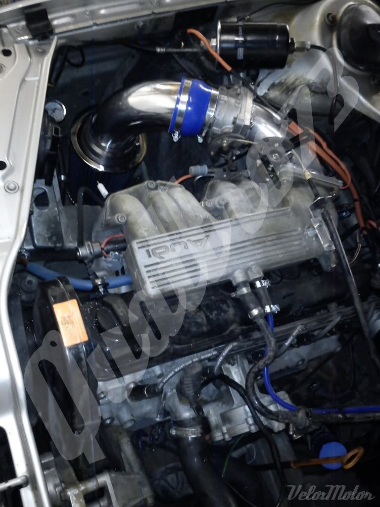

Hva det kommer på totalt har jeg ingen anelse om. Megasquirt er ikke dyrt, ei heller dyser. Fuelrail og gasspjeld er kjøpt brukt for lite penger. Ledningsnettet har jeg laget selv, koster bare prisen av ledningene, det samme med adapter mot gasspjeld, er hjemmelaget. Det som er lagt en del penger i er porting av toppen, men både den og kammen stod på fra før :) Tipper rundt 7k alt i alt, da er topp og kam selvsagt ikke med i beregningen.
Bilforumet.no
Administrator
Luftfilter på plass. Siden tomgangsmotoren ikke er programmert inn i sprutet enda så er denne tatt av. Denne står noe åpen når den ikke er aktiv, noe som skaper for høy tomgang. Slangen er derfor plugget med, javisst, en tennplugg ;)
