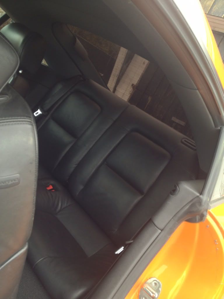

Da er subb kassa demontert og baksettene montert inn igjen :D
Vertfall ein som ble gla for å få egen plass i bilen :P

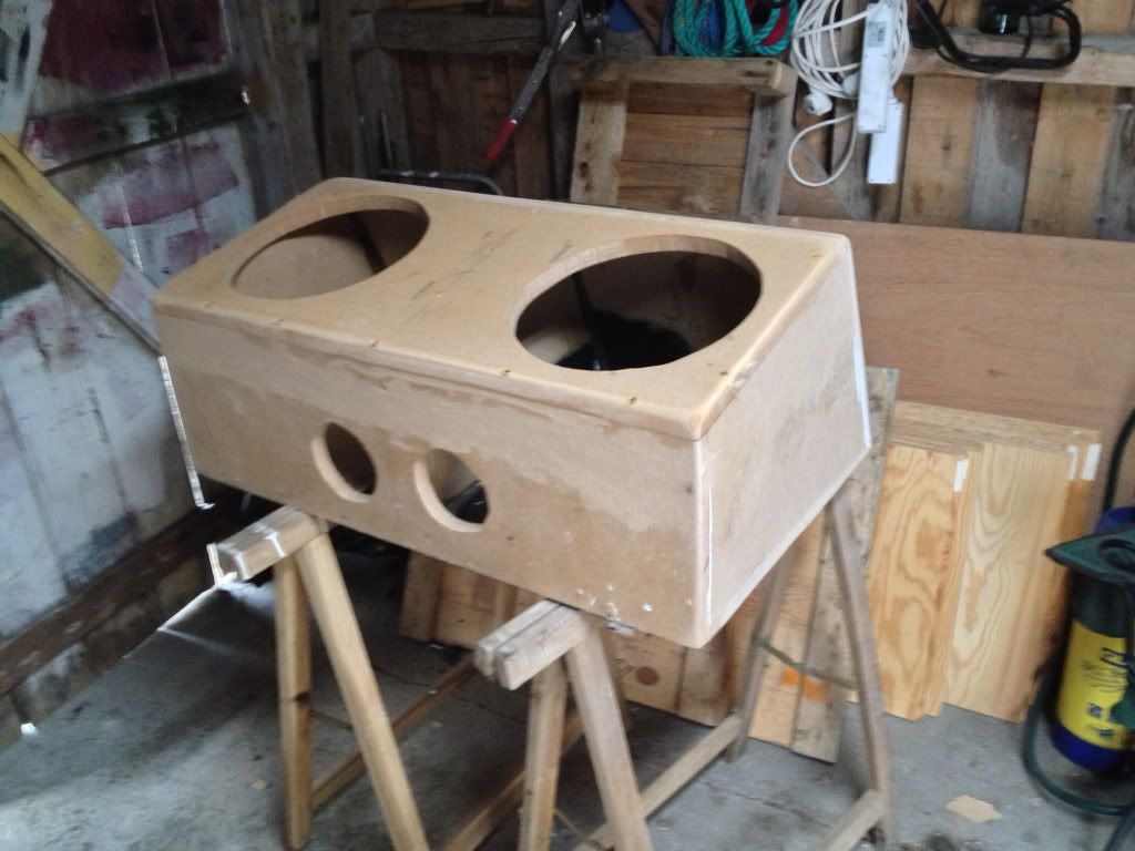

Og arbeidet med ny subbkasse i bagasjen på begynnt :D kommer bilder ettervert :P

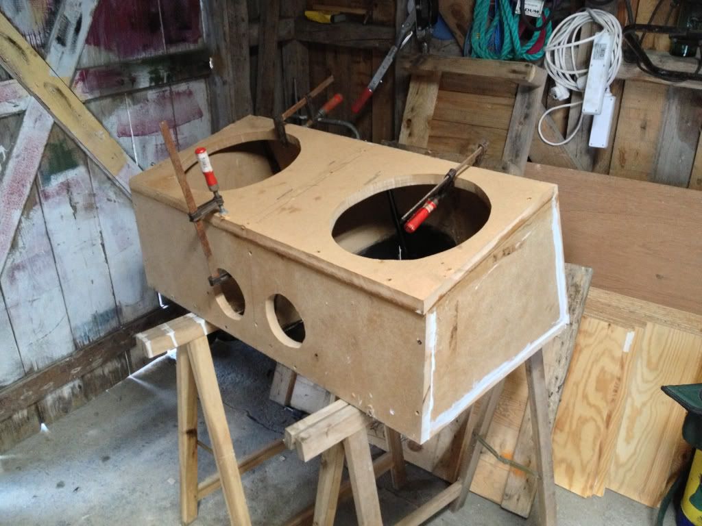

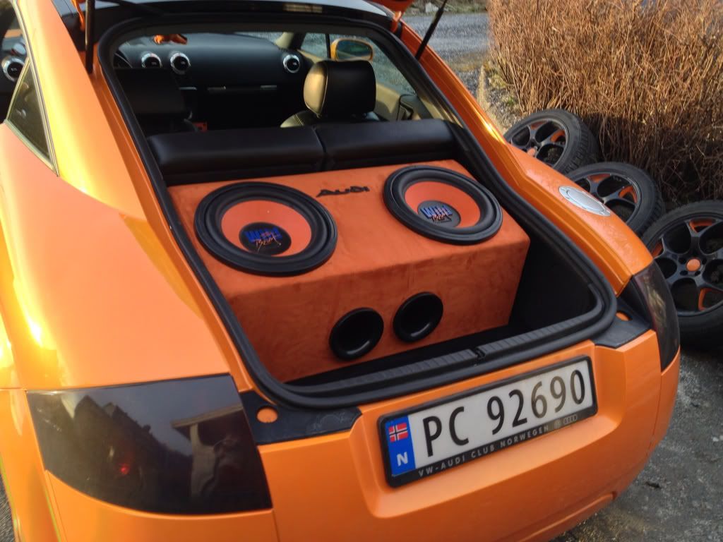

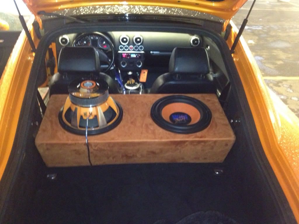

Da er den nye subbkassa ferdig :D
Kassa under liming..
Her er den ferdig pusset og klar til å trekes og montere subber og bassrefleks rør :)
Og endelig ferdig monter i bilen :D

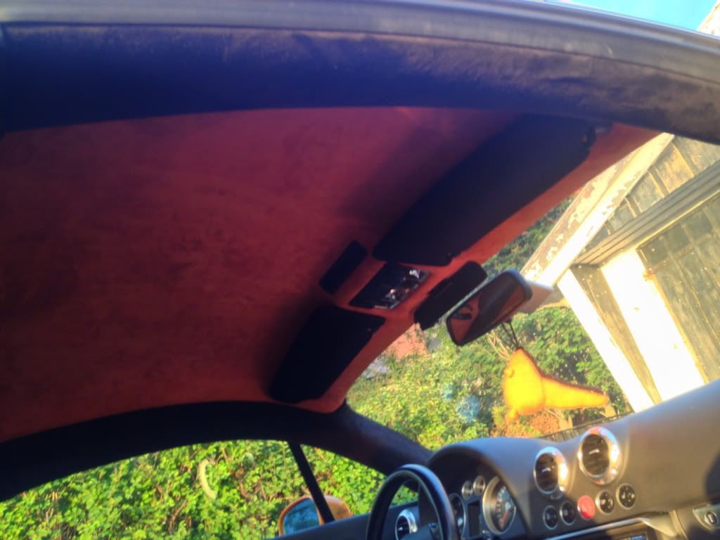

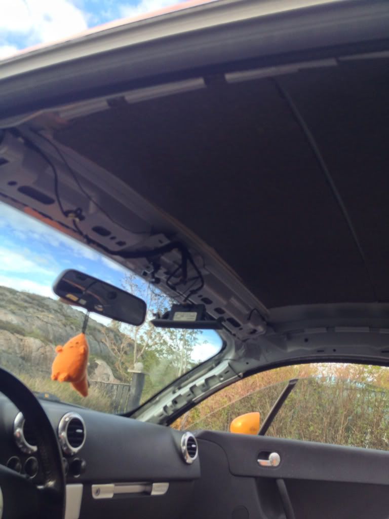

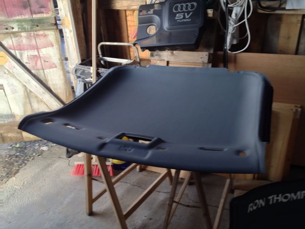

Da har jeg begynnt på omtrekking av takket invendig i TT'n og bagasjerommet :) skal også lyddempe taket i samme slengen :D
Og nå litt bilder av demonteringa :D
Noen som har tips om gode rengjørings produkter for å få takket helt rent før jeg begynner å trekke det opp?

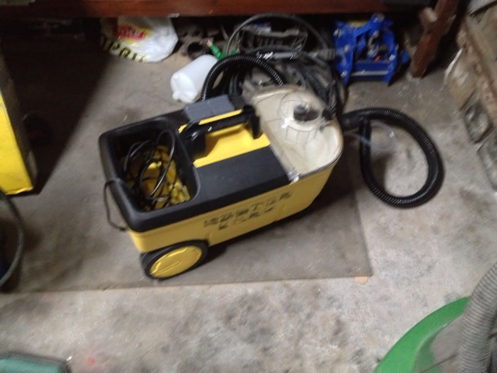

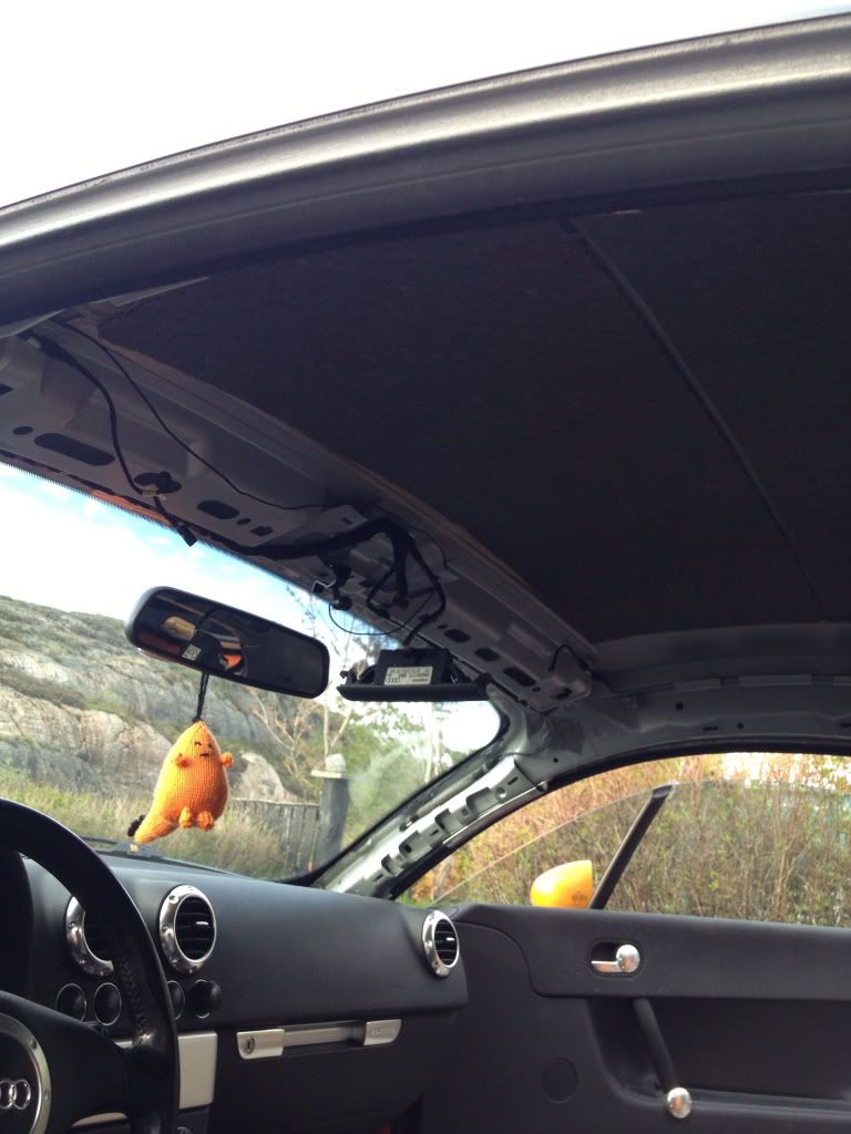

Da har jeg fått vasket å tørket takk trekket å alle panellene som skal trekkes opp :D
Gikk først over med en runde med Green clean og etterpå en runde med surfex HD, i kombinasjon med denne våtsugeren
Skal si det ble reint gitt :D

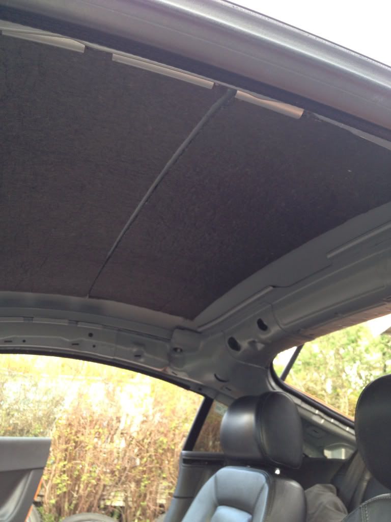

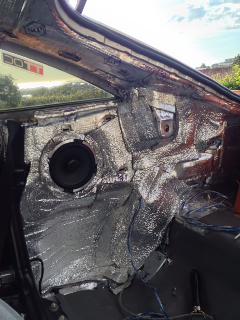

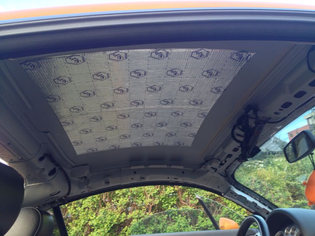

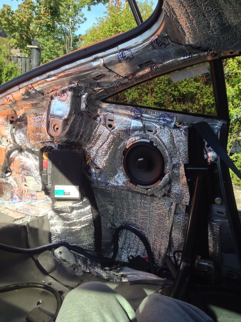

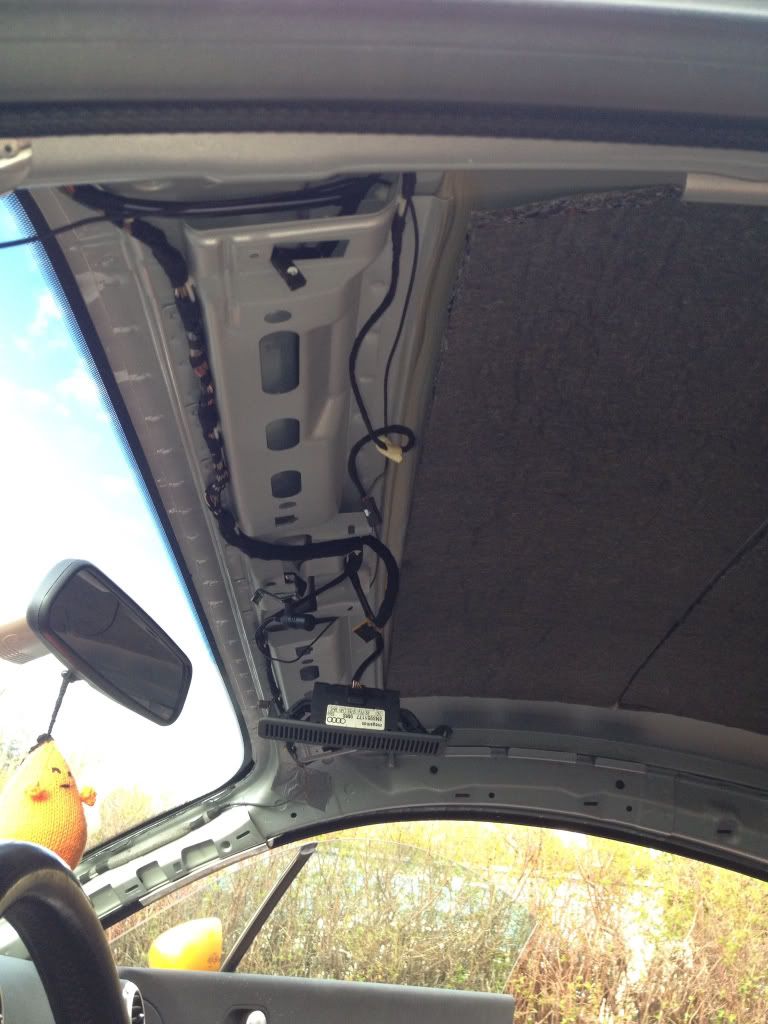

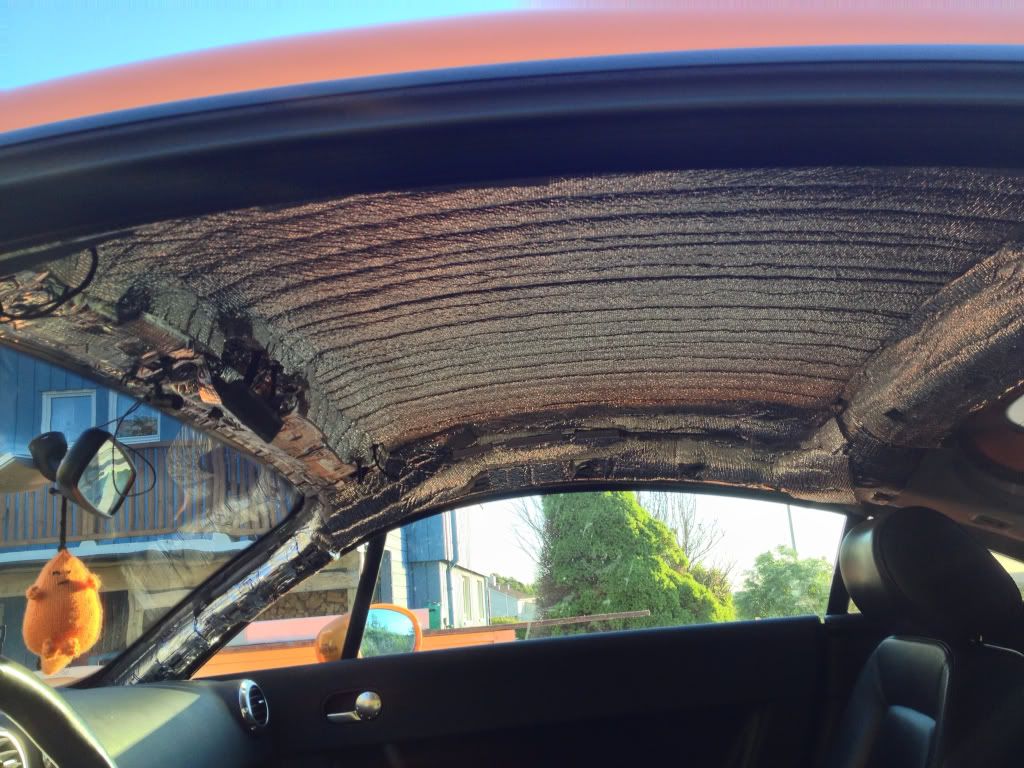

Så var det lyddemping av taket. Til det hadde jeg kjøpt inn Stp Silver og Stp AK10 dempematter fra Elutstyr i molde :)
Men først så måtte jeg få fjernet de orginale mattene i taket :P
Tok å rev de ned å brukte citrus rens får å fjerne alt limet :D glemte å ta bilde av taket uten no oppi der selvølgelig... (Blei litt ivrig)
Her er vertfall et med ei Stp Silver plate oppi :P

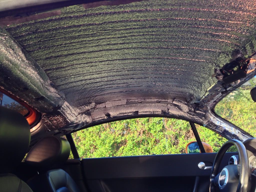

Her er taket ferdig med et lag Stp Silver og et lag Stp AK10.
Mangler bare å ta ned fra taket mot baksetene, bagasjeluke og ett lag med Stp Ak10 under baksetet og i bagasjerommet :D
Fikk også taki 3M spraylim så vi kan få begynt å trekkt opp :D

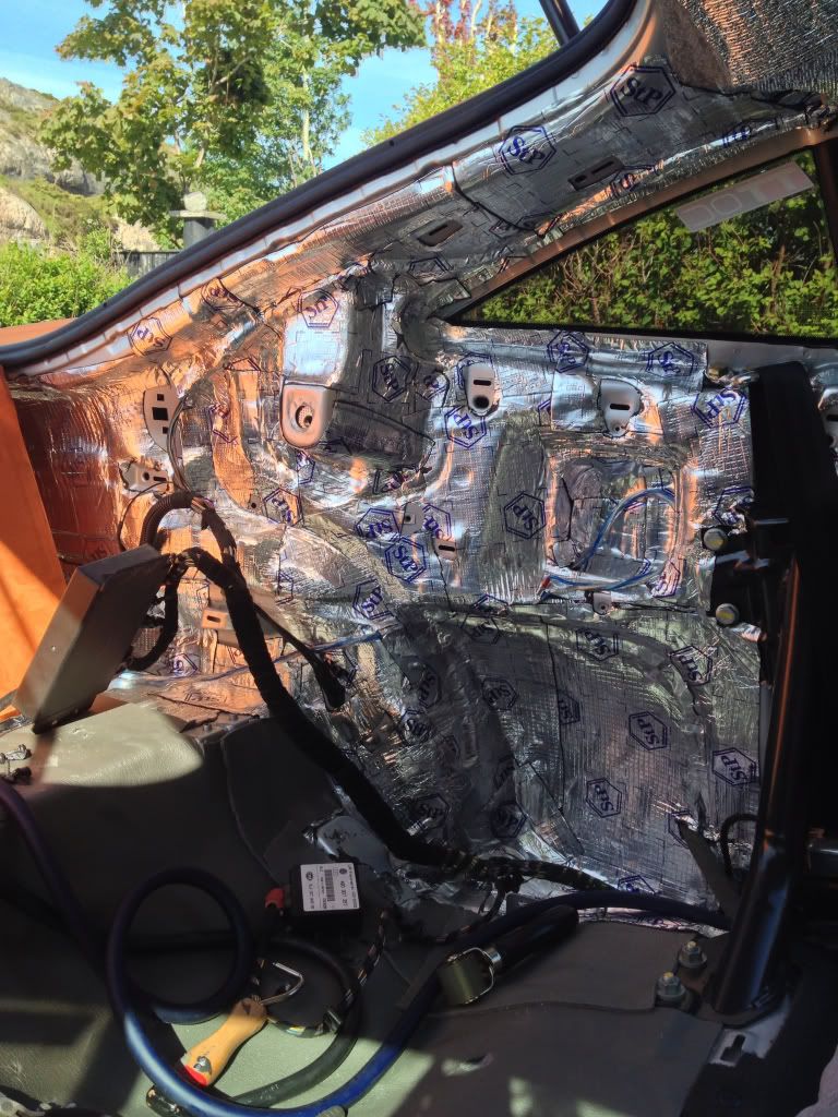

Har fått gjort litt i dag å :D
Så i dag hva det sidene fra taket å ned bak framstolene som fikk seg et lag med Stp Silver å Stp Ak10 :)
Venstre side med stp Silver.
Ferdig venstre side
Og ferdig høyre side
Dette hva så langt jeg kom i dag så fortsettelse følger seinar :D

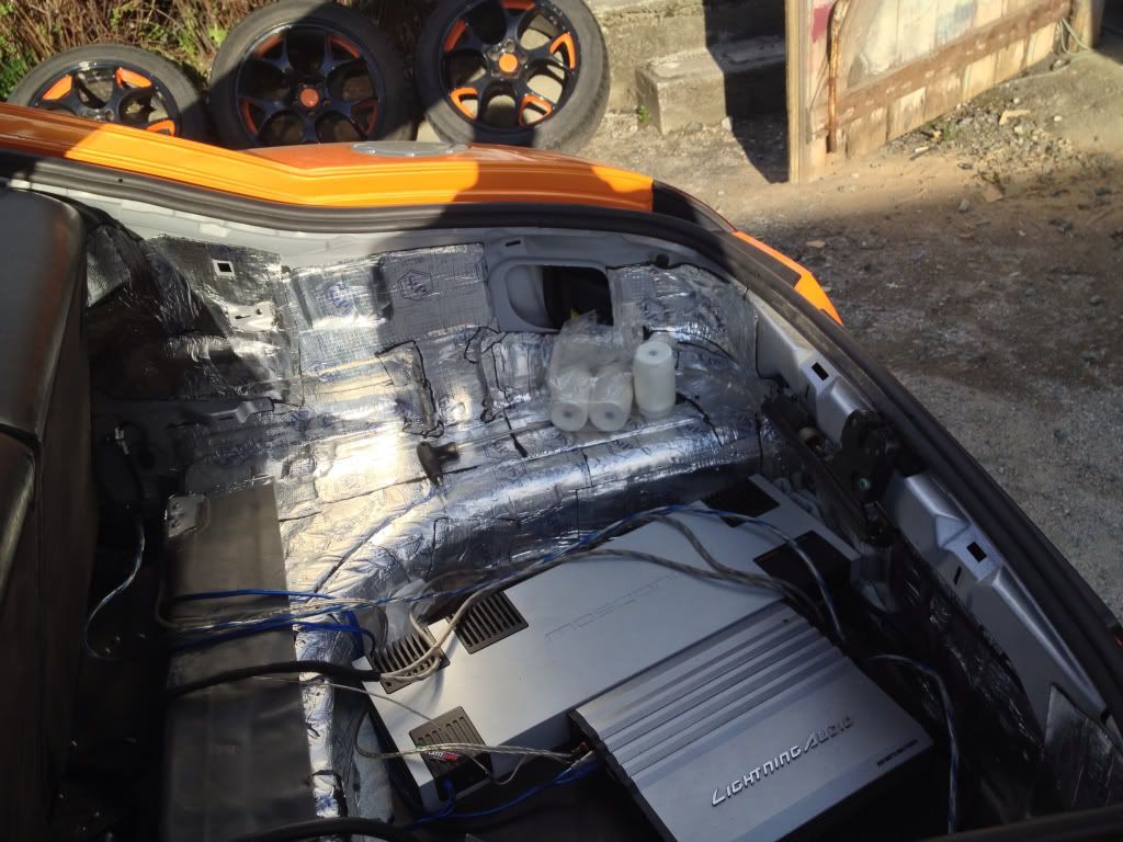

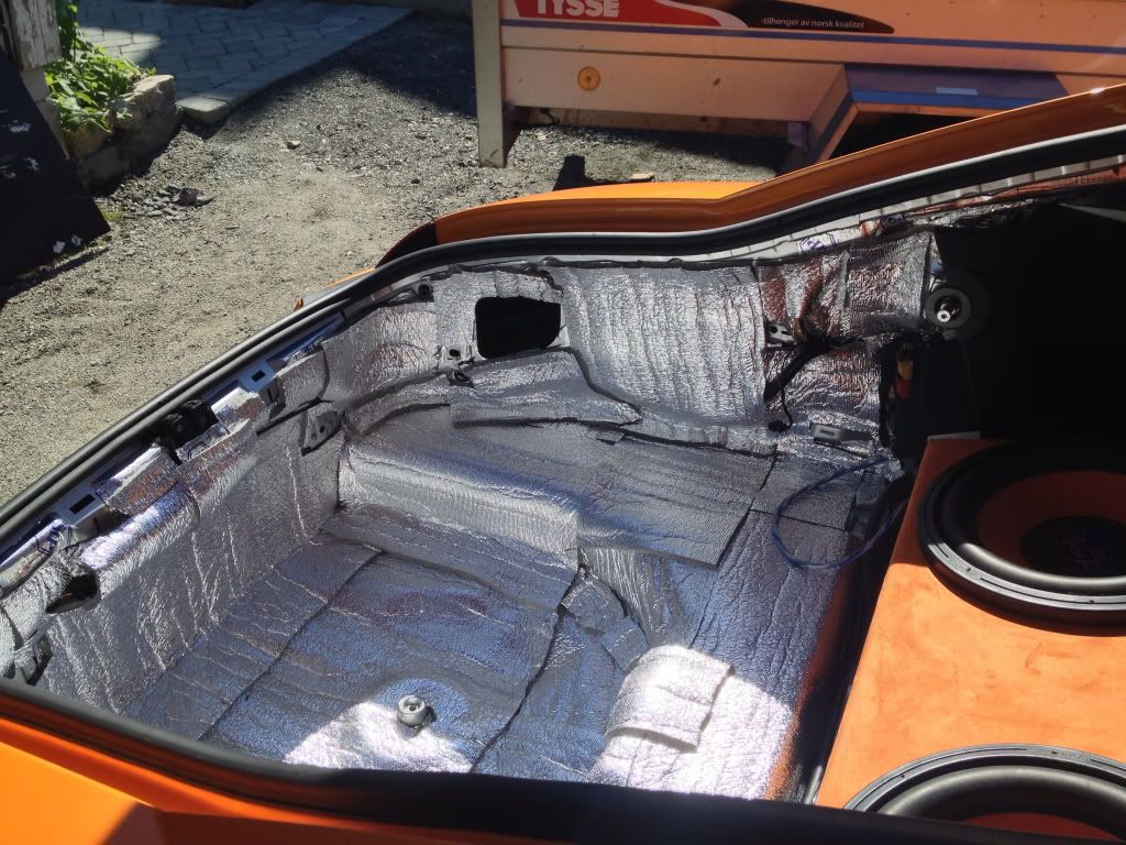

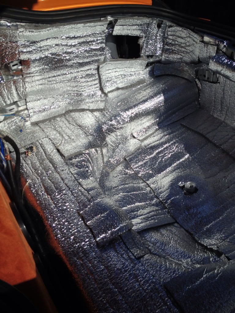

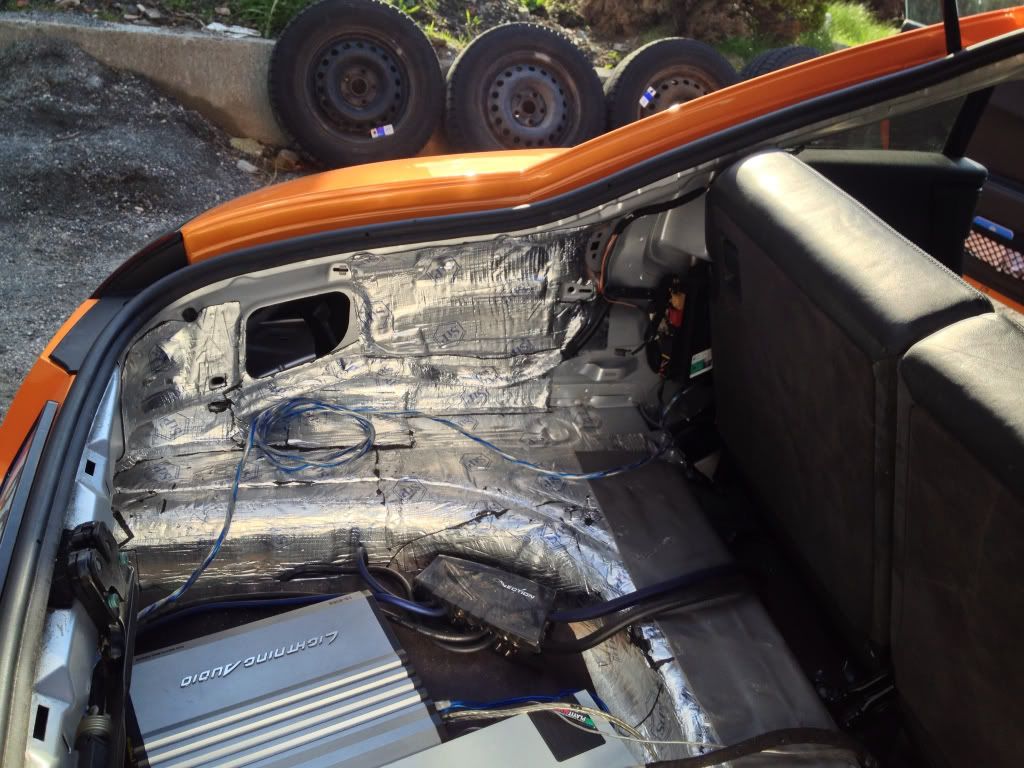

Bagasjerommet er ferdig dempet:)

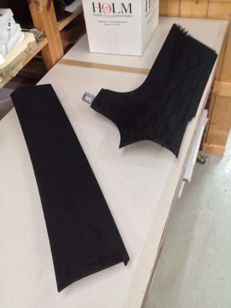

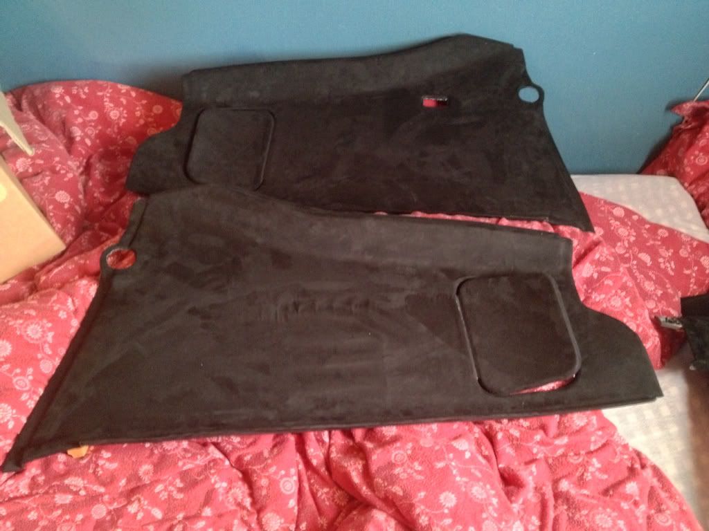

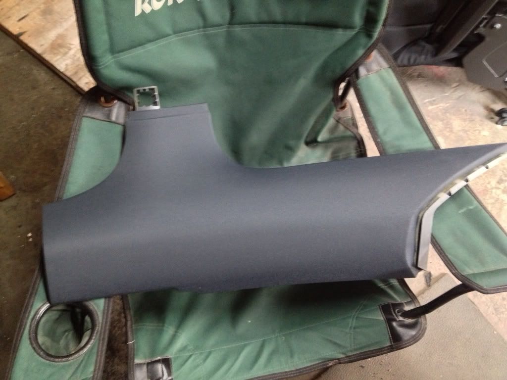

Da har jeg å Pappa son smått fått begynt på trekking av taket å side panelene baki bagasjerommet :D
Limmet vi bruker er 3M spraylim :)

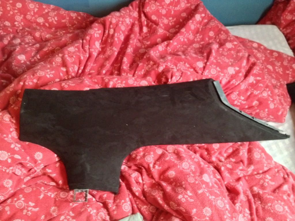

Her er to av de panelene som har fått nytt stoff :)
Disse ble tatt før helga, og siden vi holder på nede på jobben til pappa, hvor det er god plass til å holde på og han hjelper meg innimellom arbeidsoppgavene sine så er ikke fremgangen så veldig stor men det blir :P i dag har jeg vert der å skjært opp stoff til resten av panellene og siden Pappa var opptatt med arbeids oppdrag i dag så ble det ikke trekt noe i dag...

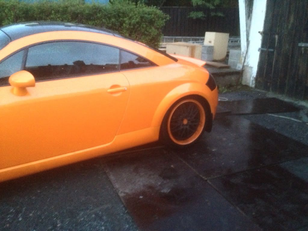

I går så ble det litt vask av bil og montering av Cupra R leppe på TT'n siden den ble knekt i vinter :P

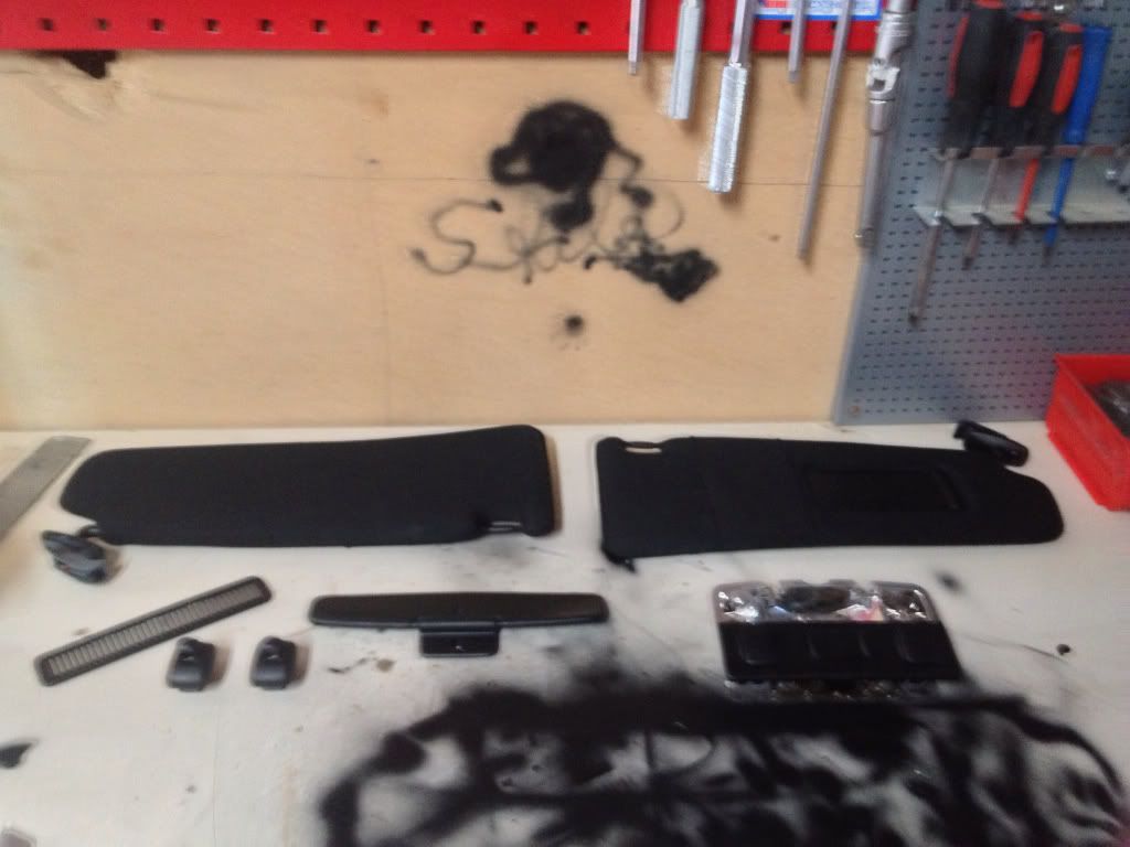

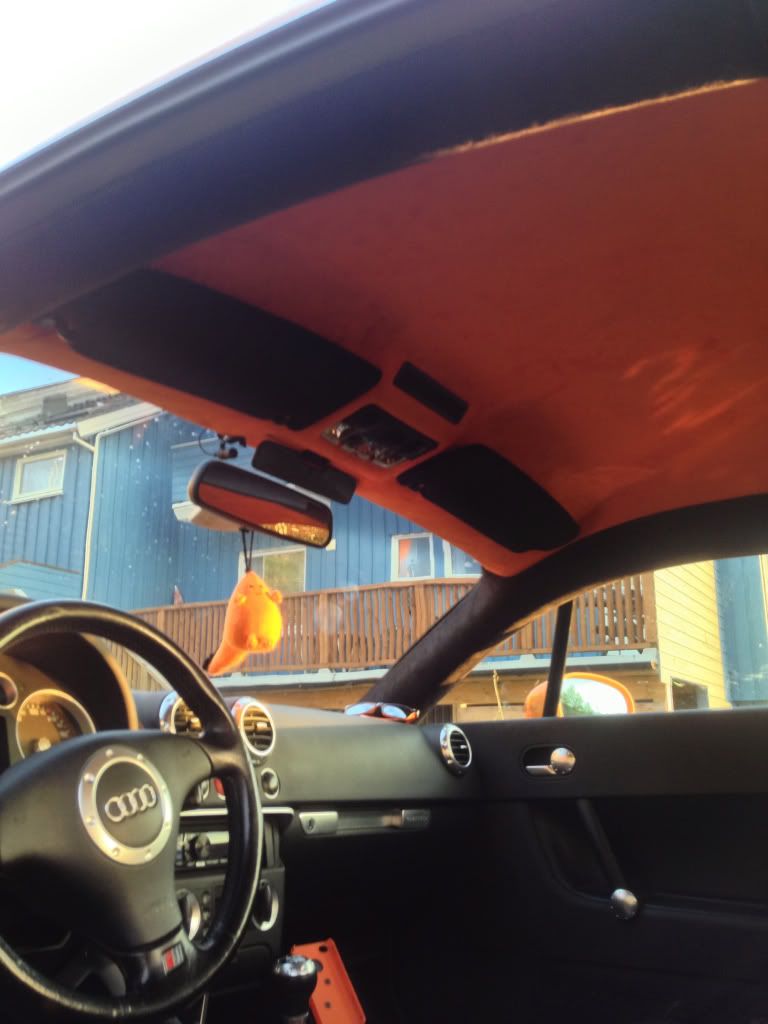

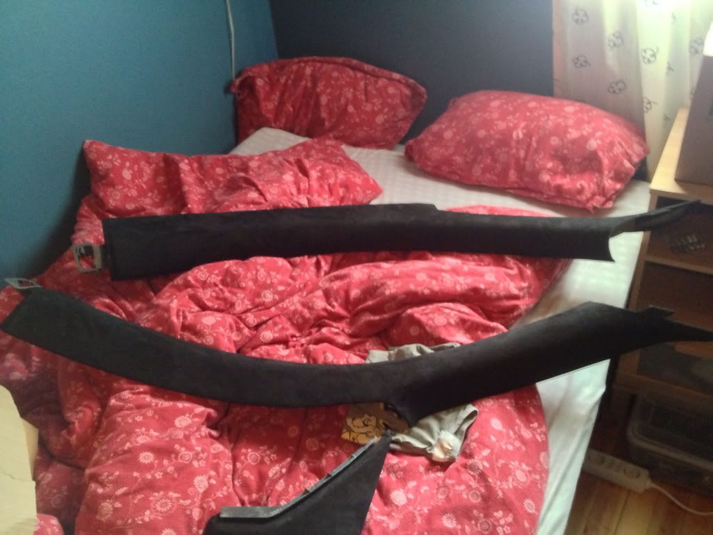

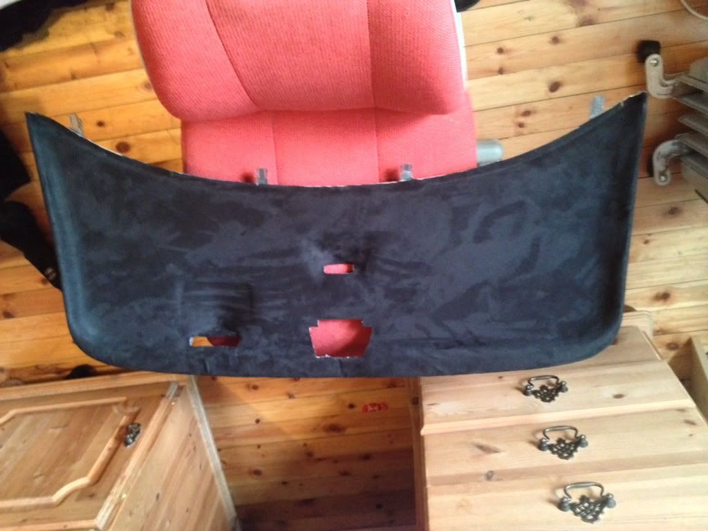

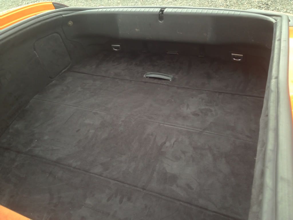

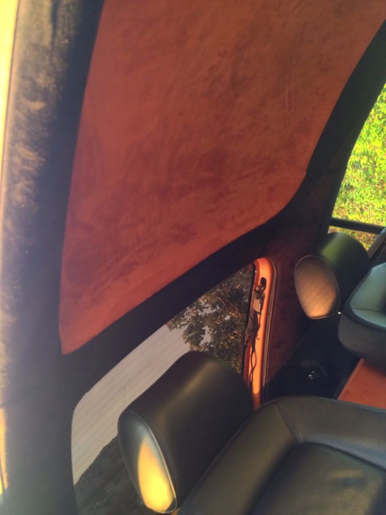

Da er alt ferdig trekt, lyddempet å montert bortsett fra bakluka :D og må si jeg blei førnøyd med reultatet :D
Bakluke panel
Sidepaneler bagasjerom
1fc94c46f8bb49e4364cd1314c391728_zps74fe499e.jpg51b54e550c1648cc2b01a13a2d055758_zpsafd4b538.jpg
Disse ble lakkert sorte
Og her er alt ferdig montert :D
dc044cbfc5c05e945f427b5c514f6260_zpsd5ccf115.jpg430eb3d4bb1db2256e251fea6d665b89_zps632a0428.jpg
430eb3d4bb1db2256e251fea6d665b89_zps632a0428.jpge77f4d06f9661fc5a06067fc44a06caf_zpsb3f91413.jpg2a017dcccabfcc74e180a7ffac56092e_zpsc51791e5.jpg

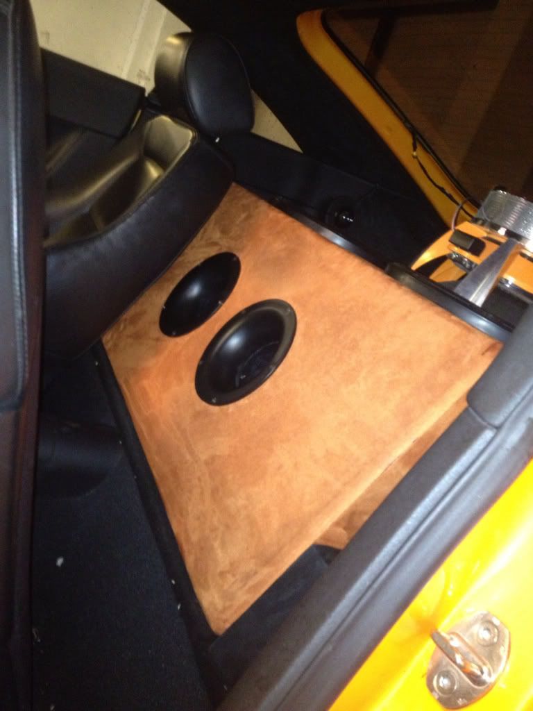

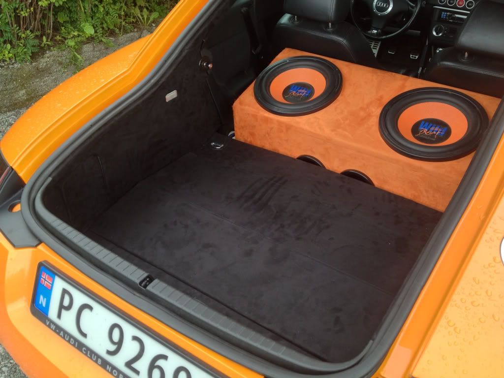

Sub kassa ferdig trekt og montert :D

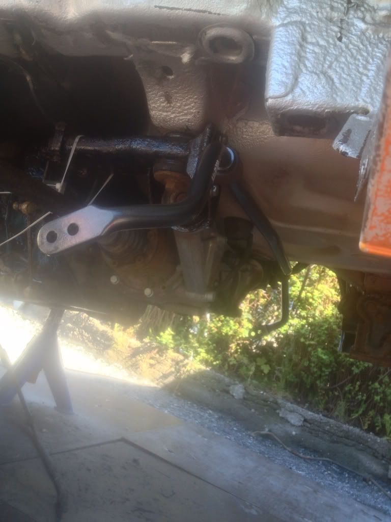

Da er det kommet coilovers og stabstag fra gotsmoked.no
Her er noen bilder fra demonteringa :)

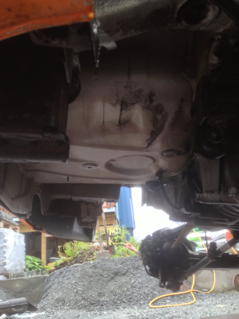

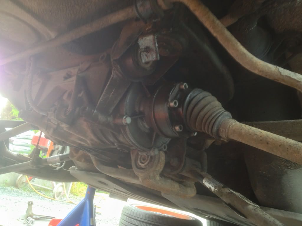

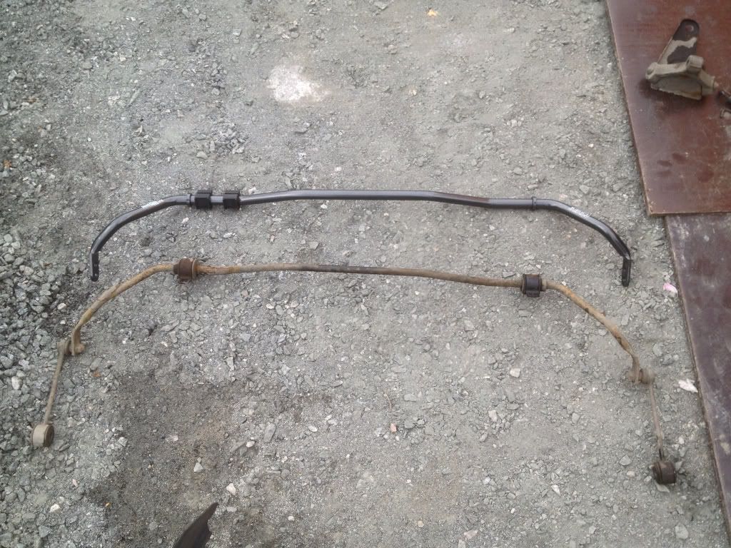

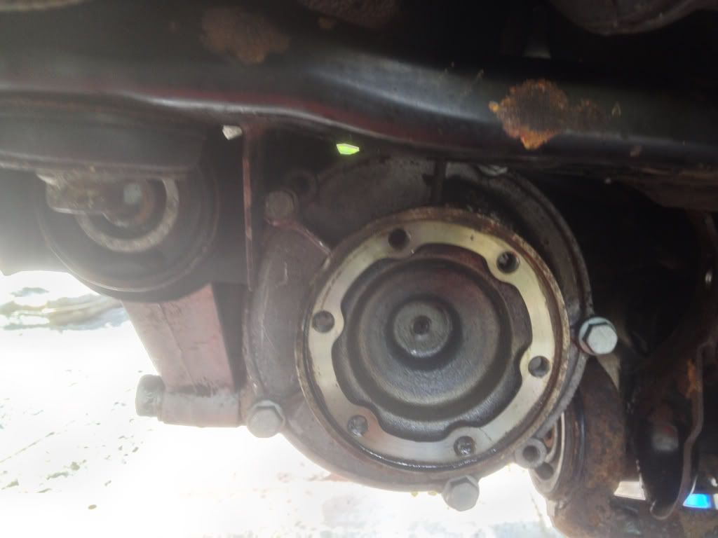

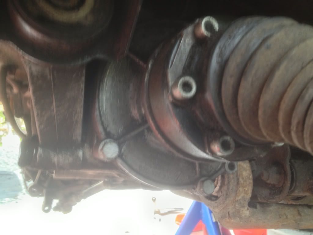

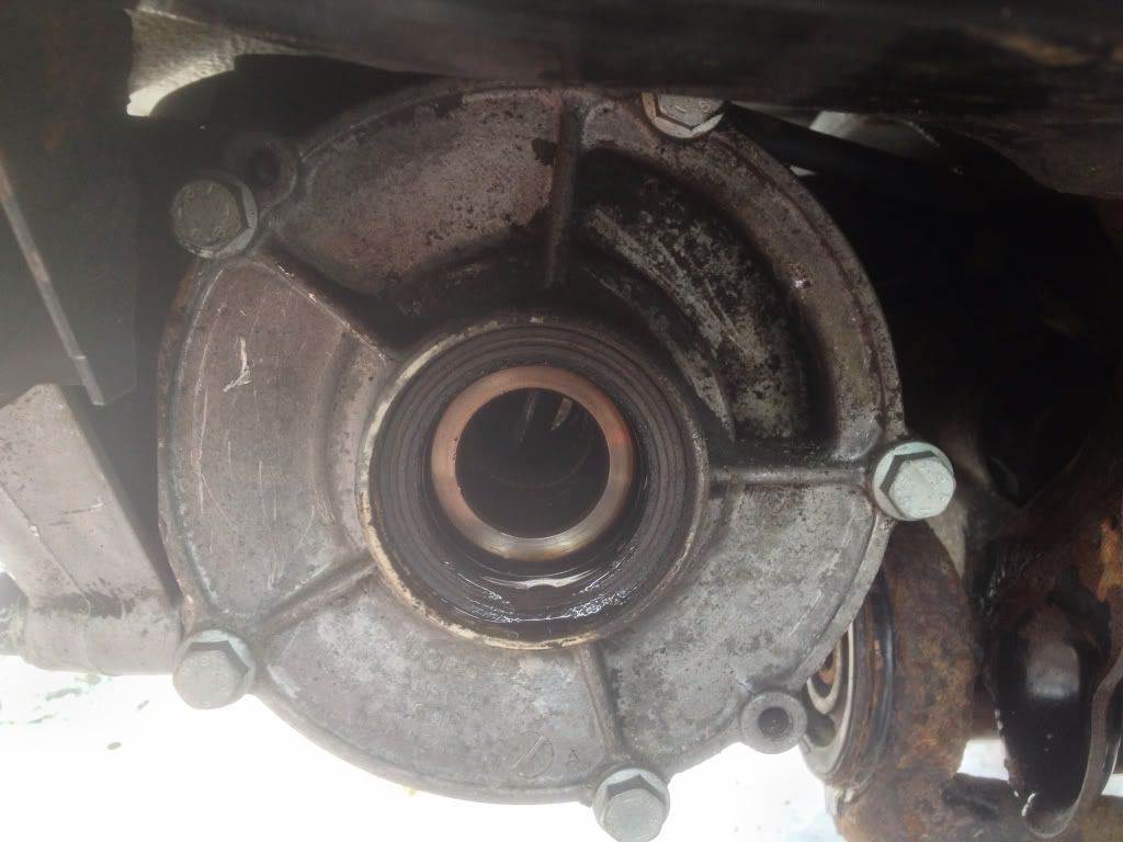

Lekasje fra simringen på diffen så det må også fikses samtidig :( noen som har tips til hvordan jeg skal gå fram for å få bytta den?
Litt størelses forskjell på gammelt å det nye stabbstaget :D

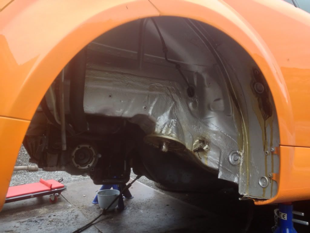

Og når æ forst hell på så fant æ fram avfettnings middel å høytrykk spylern og gjorde rent så bli det litt tectyl, lakk og div ekstra arbeid :P

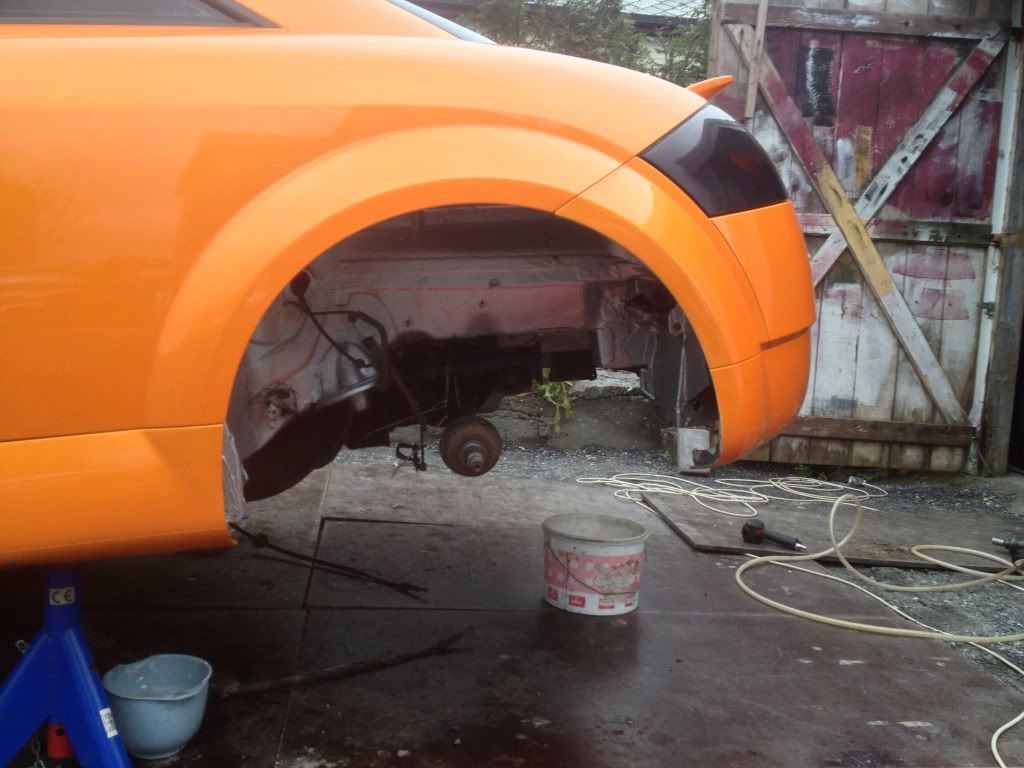

Da har det endelig blit gjort litt med bilen igjen :D har ikke fått holdt på med den på grunn av at jeg å pappa har hjulpet til med å tømme et gammelt herskapshus som kompisen til pappa har solgt, så har blitt en tur helt ned til sandefojrd med et lass og blir flere men ikke så langt de da heldigvis :P

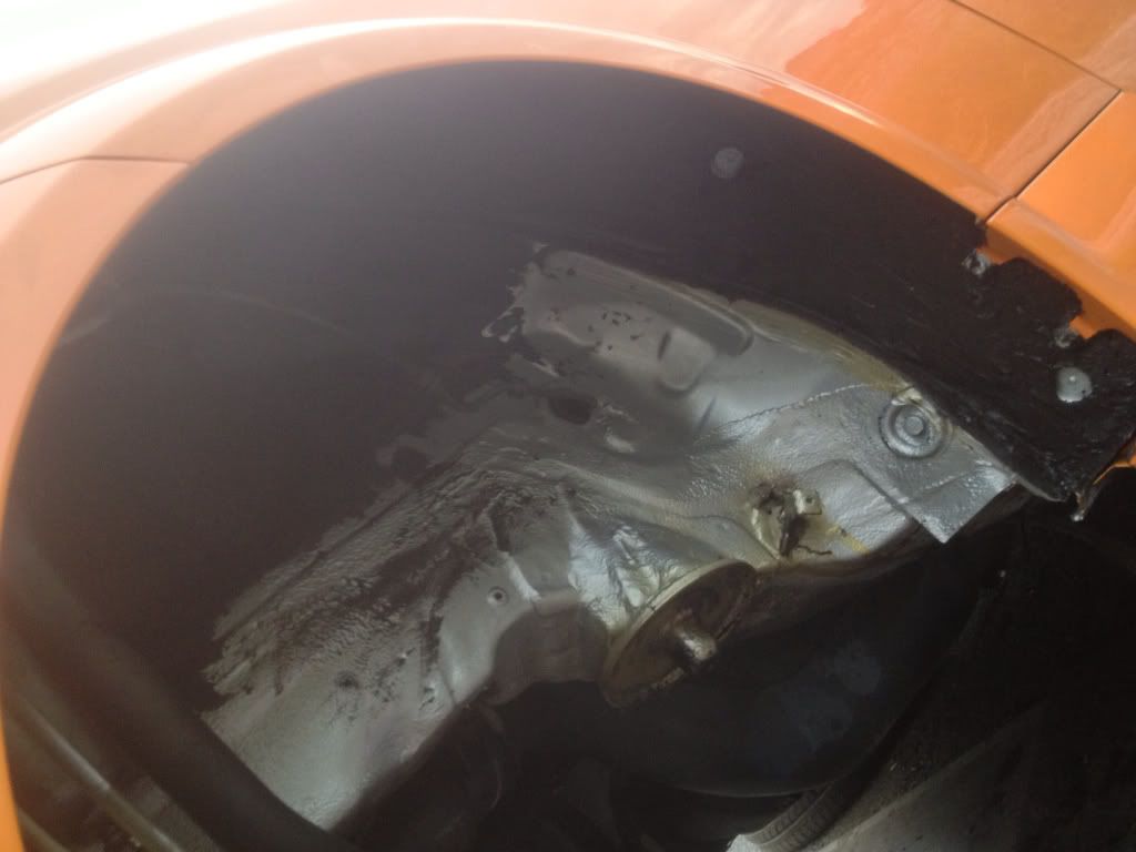

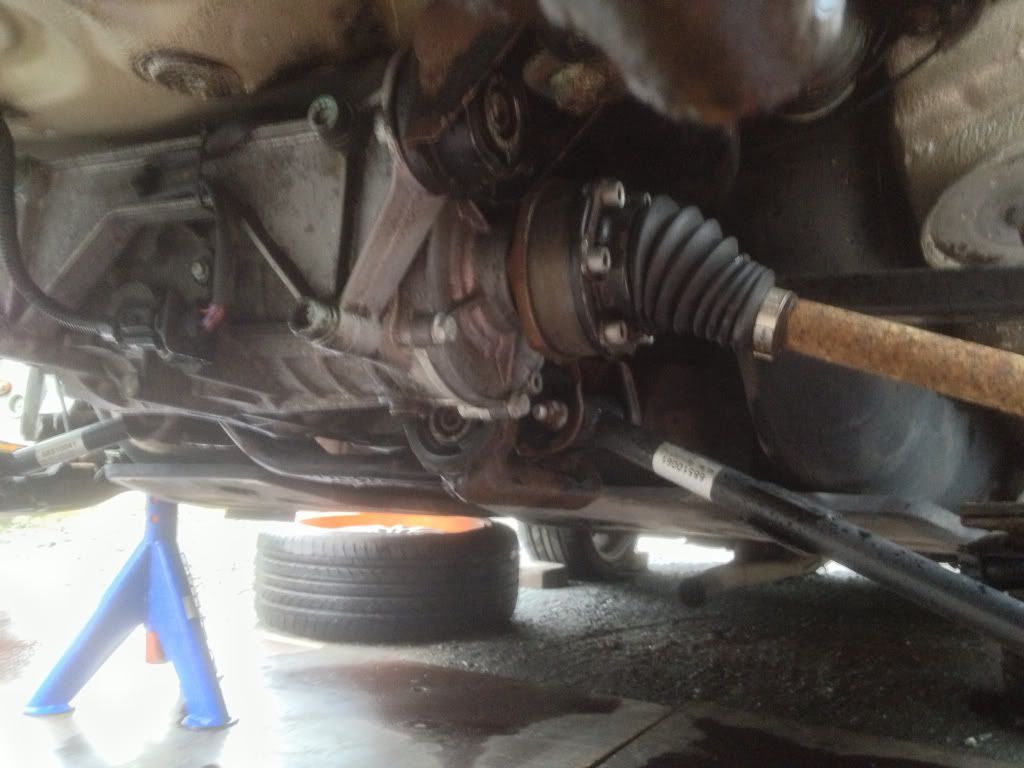

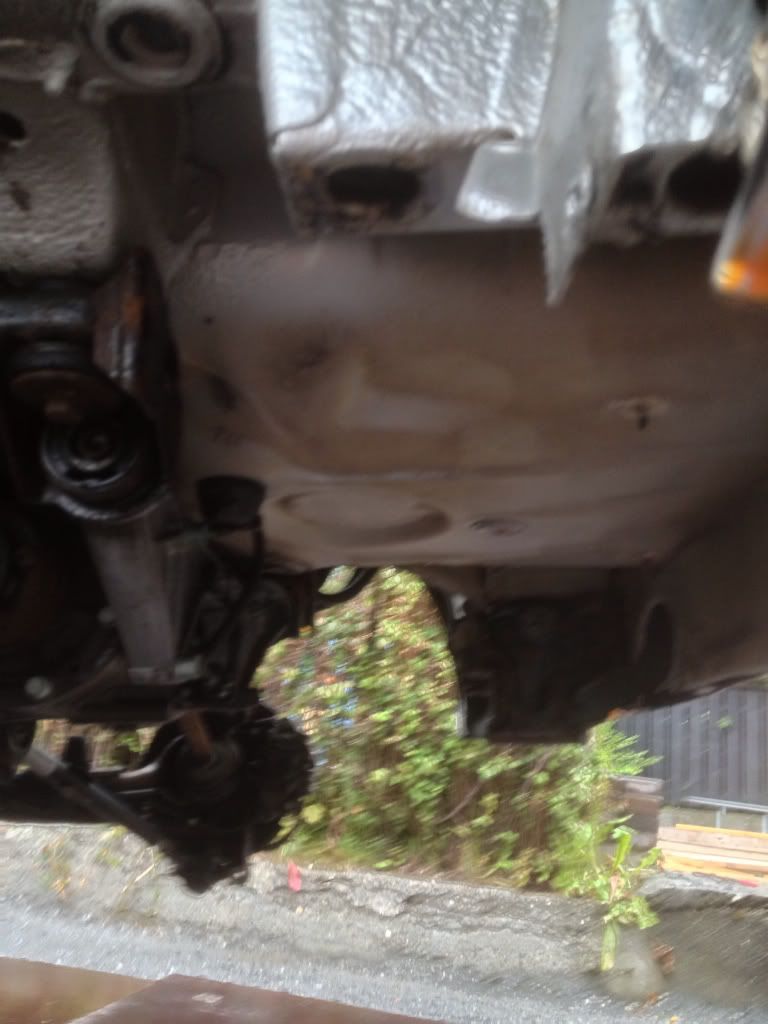

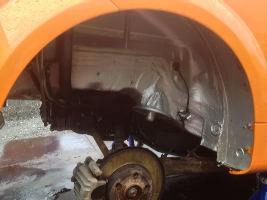

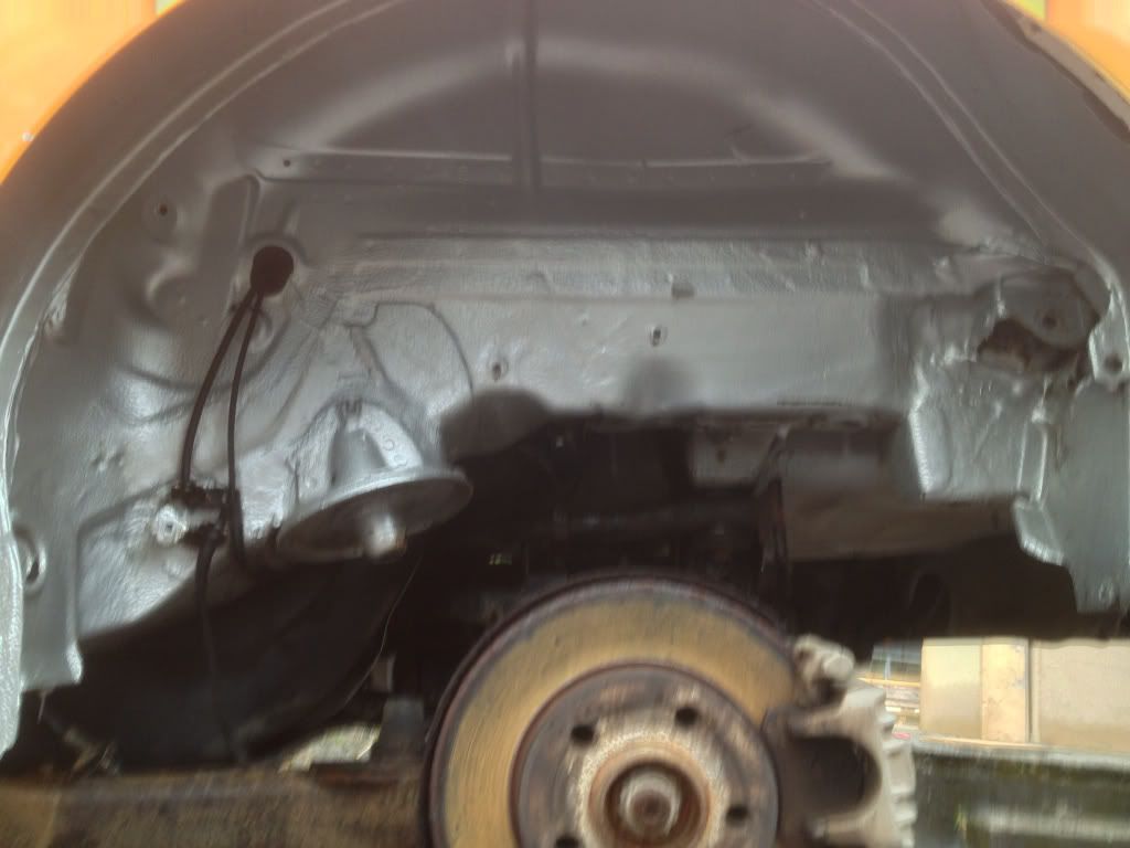

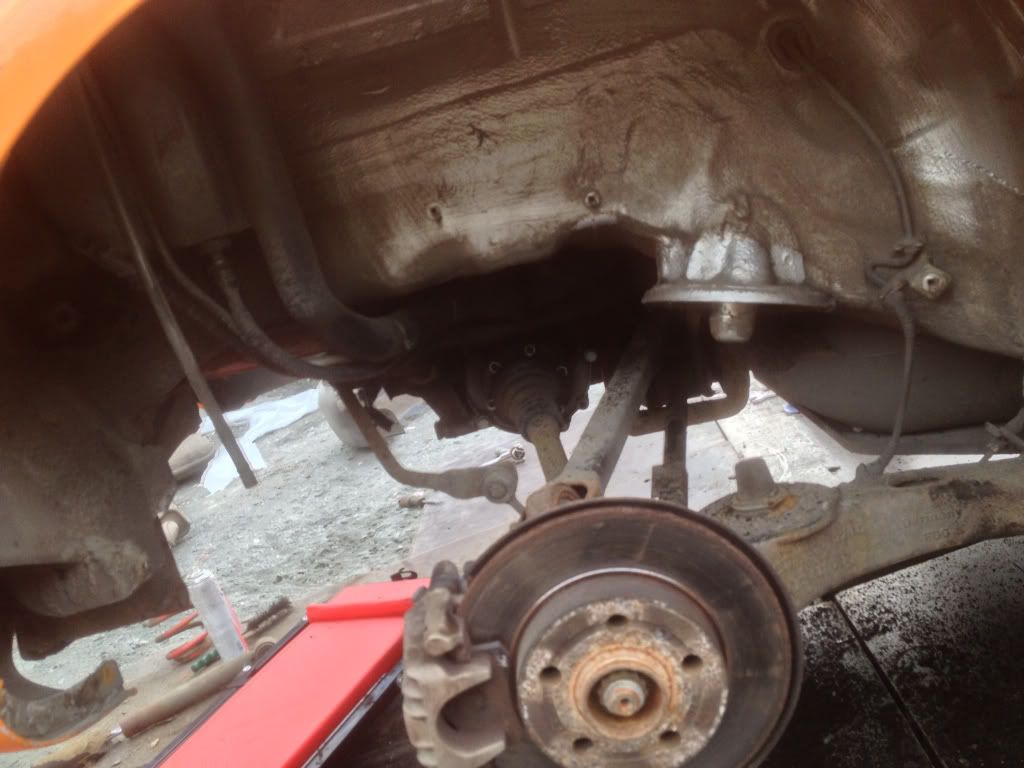

Noe av det som ble gjort i dag var å få demontere beggesidene bakk og litt rustbehandling.
Også ble det byttet simring på bak diffen, her er gammel simring
Og ny ferdig montert :)

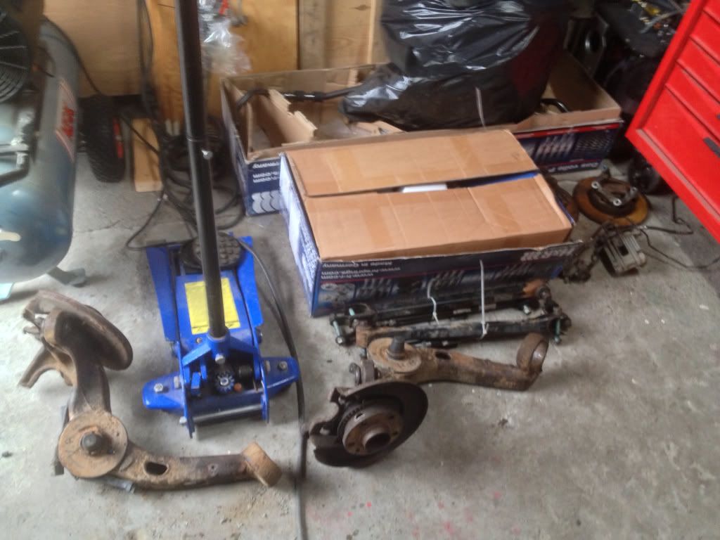

Og her ligger endel deler og venter på at powerflex foringer skal komme i posten :D to av foringene er demonterte foreløpig.
Hjulbuen med lyddempings/ antirust masse hadde desverre ikke nok så må skaffe mere :P

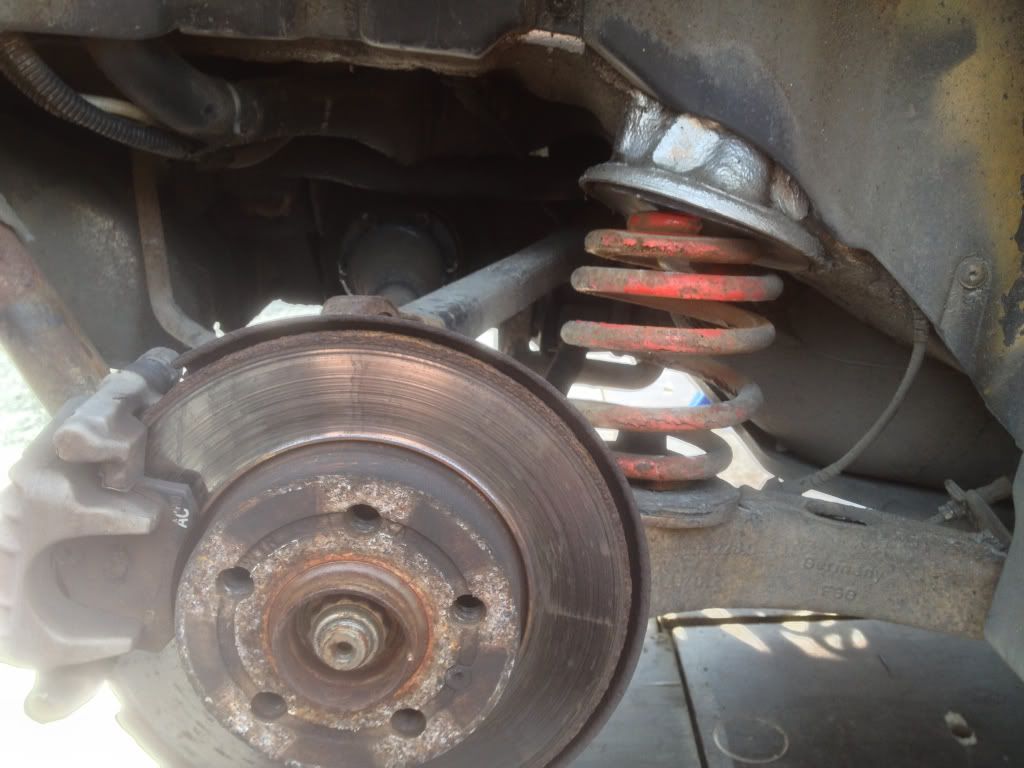

Da har jeg fått litt tid til bilen igjen :D

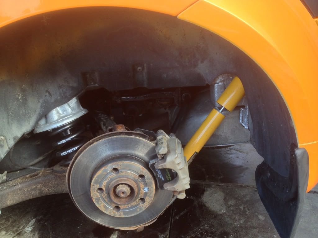

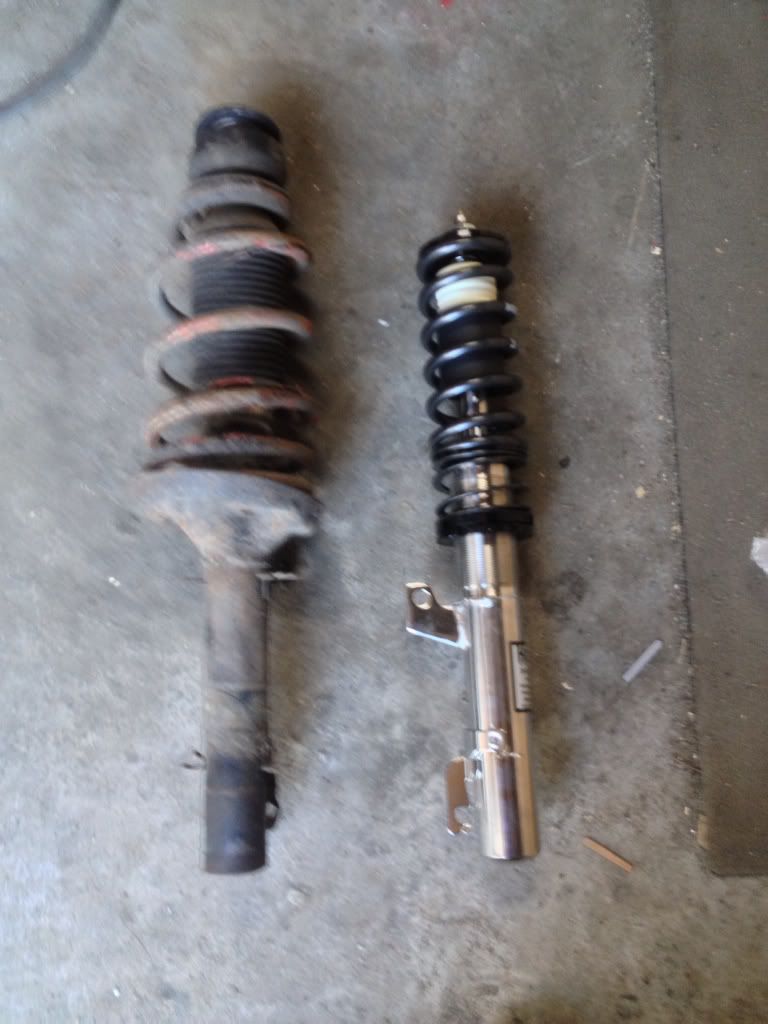

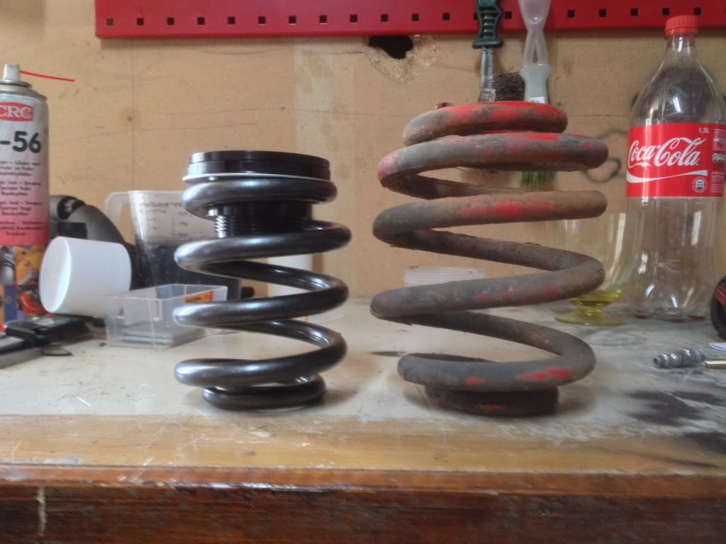

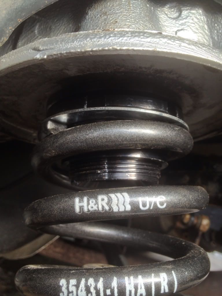

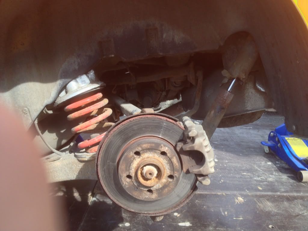

Litt forskjell på 20mm senke fjærer og justerbare H&R fjærer :D

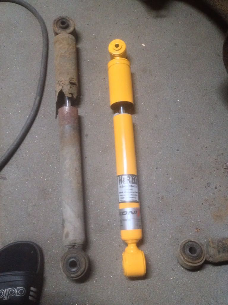

Litt forskjell på orginal støtdemper og Gule Justerbare Koni dempere :D

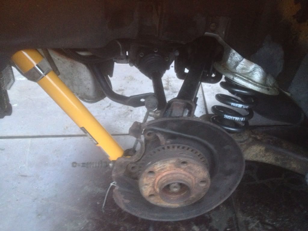

Har fått montert stabbstaget bak
Så fikk jeg tilbake bærearmene i går etter at de har vert å fått montert nye foringer, byttet alle 3 :)
Så da kunne jeg begynne å montere sammen bilen igjen :D
Høyre side bak.

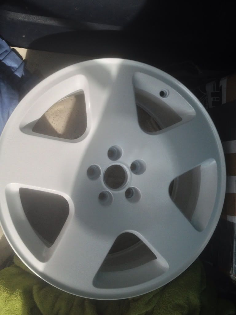

Starter med at jeg har vert å hentet de orginale 17" TT felgene mine etter at de har fått litt pulverlakk på seg :D
Disse skal bli brukt til vinterfelger så de har nå fått vinterdekk på seg så de ligger klare til vintersesongen :D
Ferdig med montering bak :) nye foringer, justerbare fjærer, justerbare dempere og nye skiver og klosser (oppgradering av bremser er under planlegging, men måtte ha nye nå ) :P
Helt ferdig montert og sluppet ned på bakken:D her er den helt ned justert :)

Her er vertfall et som viser forskjellen på orginal demper og 20mm senkefjær kontra coilovers :D
