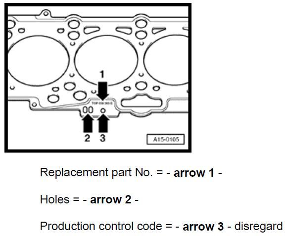

Hakka er tykkelsen, det skal stå i stil med hvor mye toppen er plana, skal den ikke planes kjøper du det du har, skal den planes bør du ha ett hakk mere.

Det finner du ut ved å se på den pakningen du har i dag. Se bilde under.
Det er vel stor sannsynlighet for at toppen din ikke har vært planet før, og om du ikke skal plane den nå så bruk original tykkelse på pakningen, altså med 1 hull (1,53mm). Skal du plane toppen så bruk pakning med 2 hull (1,57mm) osv.
