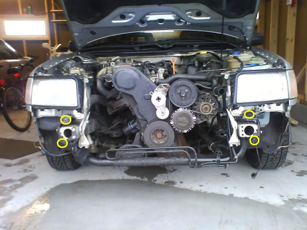

Toppakning.. Hvor mange "hakk"? 2.5 TDI
KemnX
Frontfangeren er festet med 4 stk M8 skruer. De nedre kommer du til om du tar av dekslene der tåkelysene skal være. De øvre mener jeg du ser når du skrur av de små dekslene under hobedlyktene. Sidene på fangeren er festet i skjermene, trykk ned og vipp ut.
