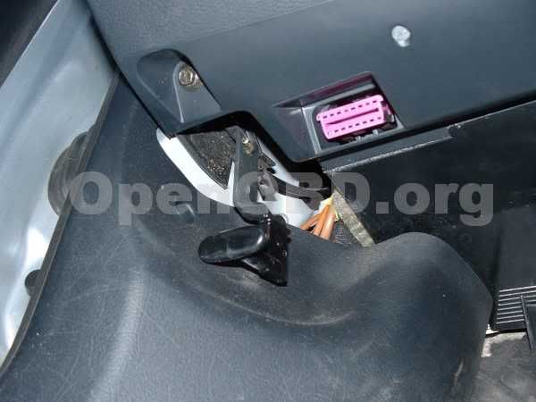

Skal være i reléboksen, venstre side(kjøreretning) i motorrommet. En sort og en hvit kontakt.

Nå har jeg lokalisert diagnosetilkoblingene, og kjøpt meg verktøy fra http://www.finnfeil.no. Fikk annbefalt disse produktene som jeg har mottatt:
Service reset VAG kr. 340,- og en overgangsledning OBD2 til OBD1 Adapter til kr. 150,-.
Har gjennomført prosedyren som fremkommer på siden til wwwfinnfeil.no og det medfølgende arket med instruksjoner.
Alt ser ut til å stemme helt etter instruksjonene, med unntak av at lysene på verktøyet aldri slutter å blinke etter endt instruksjoner. Resultatet er ihvertfall at jeg ikke får nullstilt det valgte serviceintervallet som ønsket. Har forsøkt mange ganger, men med samme negative resultat hver gang.
Har spurt finnfeil.no, og mottok en mail med svar at jeg måtte bare forsøke litt forskjellig prosedyre siden verktøyene er til alle vag-modeller. Da føler jeg det begynner å bli litt vilkårlig hvordan jeg skal få dette til :-(
Er det noen som har forsøkt å nullstille med et slikt apparat med vellykket resultat, og som har noen tips og råd?
