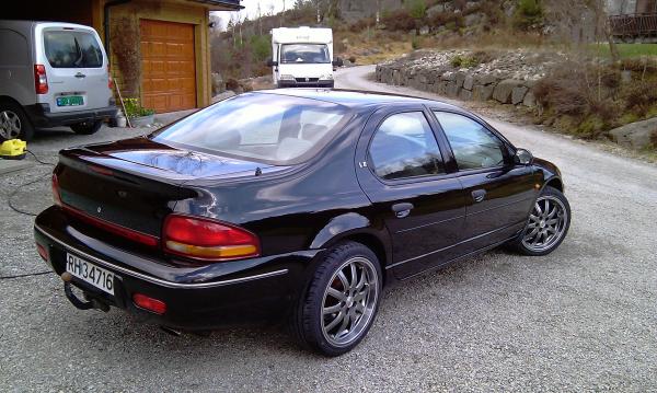

torleif_tho Skrevet April 25, 2011 Rapporter Share Skrevet April 25, 2011 Tenkte jeg skulle legge ut min Stratus her :) 1996 LE modell, med 2.5 liter og v6 :) 163 hk. El.vinduer og speil. Automatgir. Fikk kjøpt den i august ifjor, for 25.000. hadde da gått 146 000 ca. Har hatt litt knirking i forstillingen framme, men fikk sprøytet litt olje inn i en pakning, så sluttet det. Sliter litt med dårlige ledninger, så er kun grøftelysene som fungerer som de skal. Ellers har jeg ett fjernlys, og svake parkeringslys.. Så planen er å få ordnet lysene, og gjerne sote baklyktene. Skal også sote vinduene bak ;) Tenkte jeg skulle legge den ut her, slik at jeg kan få litt tips å råd hvis jeg trenger det :) (er ikke så veldig teknisk av meg) litt bilder.. kommer mer bilder etter hvert :) Siter Lenke til kommentar Del på andre sider More sharing options...

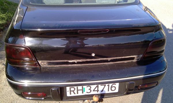

torleif_tho Skrevet April 27, 2011 Forfatter Rapporter Share Skrevet April 27, 2011 da har jeg sotet baklyktene.. ble ikke så mørkt som jeg håpet på, men var jo litt lyst..blir vel gjerne mørkere når det får trekke skikkelig inn.. har også kjøpt inn "label off" for å fjerne alle limrestene fra det røde plastnavneskiltet. Er litt usikker på å bruke det på lakken, så hvis noen har andre gode tips, til hvordan jeg fjerner dem, hadde det vært fint :) resultatet: Siter Lenke til kommentar Del på andre sider More sharing options...

matador Skrevet Mai 4, 2011 Rapporter Share Skrevet Mai 4, 2011 Hvordan det ser ut i mørket :) Kommer flere bilder etter hvert..har bilen inne hos Riis bilglass for soting av bakvinduene denne uken, så det blir bra :) eneste nå, er det hersens limen, som ikke vil vekk! uff :S det limet er ganske seig faktisk, men jeg brukte parafin ;) lakken må uansett poleres igjen, da parafin gjør den litt blas. Ta litt godt med parafinn og dynk det i limen, vente noen minutter også kan du skrelle det av. Brukt gjerne en liten bløtt tre pinne som ikke er skarp :) ja, dashen din med hvite visere var bedre enn den kjedelig svart men blir også veldig fin med bare krom ringer og -hvor bestilte du de krom ringene? Siter --kjøper/reparerer alt (nesten) av defekt elektronikk-- *send PM* -Project SQ-, om DYNAMO og Enkelt SQ med 6x9" kicpanel frontsett Lenke til kommentar Del på andre sider More sharing options...
torleif_tho Skrevet Mai 4, 2011 Forfatter Rapporter Share Skrevet Mai 4, 2011 Tusen takk for tipset :D skal prøves ut så snart stratusen er tilbake :) Siter Lenke til kommentar Del på andre sider More sharing options...

Skodaracing Skrevet Mai 6, 2011 Rapporter Share Skrevet Mai 6, 2011 da har jeg sotet baklyktene.. ble ikke så mørkt som jeg håpet på, men var jo litt lyst..blir vel gjerne mørkere når det får trekke skikkelig inn.. har også kjøpt inn "label off" for å fjerne alle limrestene fra det røde plastnavneskiltet. Er litt usikker på å bruke det på lakken, så hvis noen har andre gode tips, til hvordan jeg fjerner dem, hadde det vært fint :)resultatet: For å fjerne limrestene kan du bruke denne http://www.biltema.no/no/Verktoy/Slipe-og-kappe/Polerverktoy/Dekorasjonsstripefjerner/ Jeg har aldri prövd Biltema sin,men tilsvarende fra Wurth funker veldig bra. Det er en gummiskive du setter på drillen og pusser bort limet uten å skade lakken. :) Siter 2001 Skoda Octavia Elegance 1,8T 4x4, 1965 Buick Skylark 2dr HT, 1981/1982 Skoda 105L (prosjekt) http://www.bilforumet.no/skoda/215354-skoda-105-a.html "Lille Gul" http://www.bilforumet.no/annet-bilrelatert/213207-kids-ride.html Lenke til kommentar Del på andre sider More sharing options...
