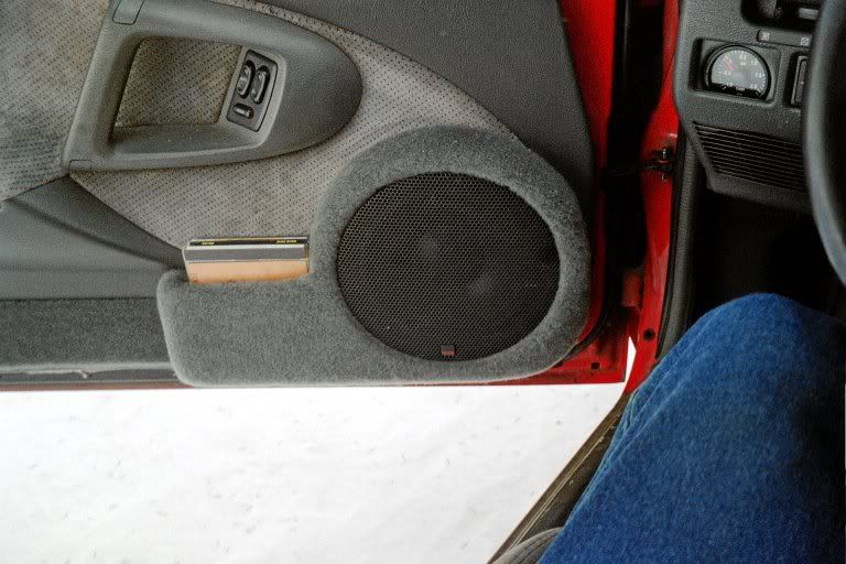

Skal du gjøre som på det bildet du selv la ut her, så må du skjære i dørtrekket for å få nok volum (bruke hele døra som kasse) hadde du gjort som jeg beskrev, så hadde du ikke trengt å kutte hull i dørtrekket, og hadde brukt lommene som kasse, og dermed fåt et mindre (og mere passende) volum til midbass/mellomtone. Men da må du støpe litt, og det trenger du ikke med din siste løsning.
Når det gjelder kassevolum til din focal, så trives den i en portet kasse på 40liter (innvendig) og med en port på 10cm diameter og 35cm lengde.
Åj! Nå må jeg bare beklage så mye! Jeg ble så surret i hodet av alle tallene, at jeg skrev opp at de var 4cm høy (Noe de ikke var, de var 10cm høy). Det var derfor jeg sa at de hadde så lite av kassen og si, og også derfor jeg (nok en gang) gikk bort ifra idéen.
Men; lommene er omtrent 3cm dyp. høyttalerne er omtrent 7cm dyp, og de burde vel ha litt plass bak magneten? Skal jeg bare bygge lommene "utover"? Forresten; Hvordan blir det med demping i en slik løsning?

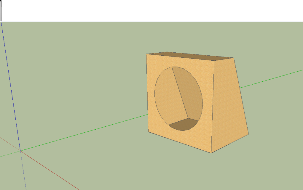

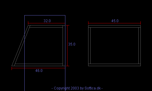

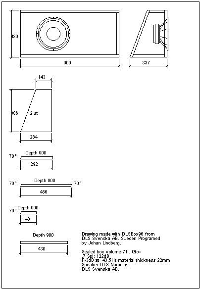

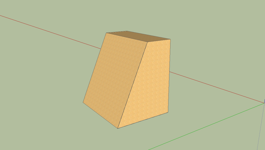

Da har jeg laget en kjapp skisse av hvordan Box Builder 2.0 sier boksen skal se ut:
Denne var veldig kjapt lagd, og har ikke tatt høyde for tykkelsen på MDF'en (22mm er vel bra?), men gir et bilde av hvordan den blir seende ut. Inne i bilen er det 45cm opp til hattehyllen, så denne høyden virker bra (43.4cm høy, 43.9 cm bred 15.8 cm / 34.9cm topp / bunn dybde)
Har ikke helt forstått hvordan jeg skal porte dette. (Men fins visst port-sett? Lurt å legge penger i det?)

Men bakveggen skal ha 70* vinkel, slik at den passer helt intill setene.
Er vel bare å forlenge bunnen og forkorte toppen, så skulle vel alt gå fint? Den porten, skal den bare stå inn sånn som de ferdiglagde pakkene er ? Eller skal de vinkles ?
Slik :)
