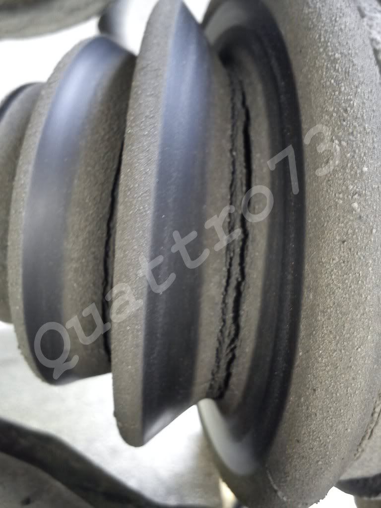

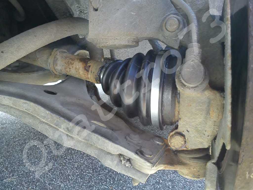

Når mansjetten ser ut som på bildet under så er det på høy tid å skifte den ;)

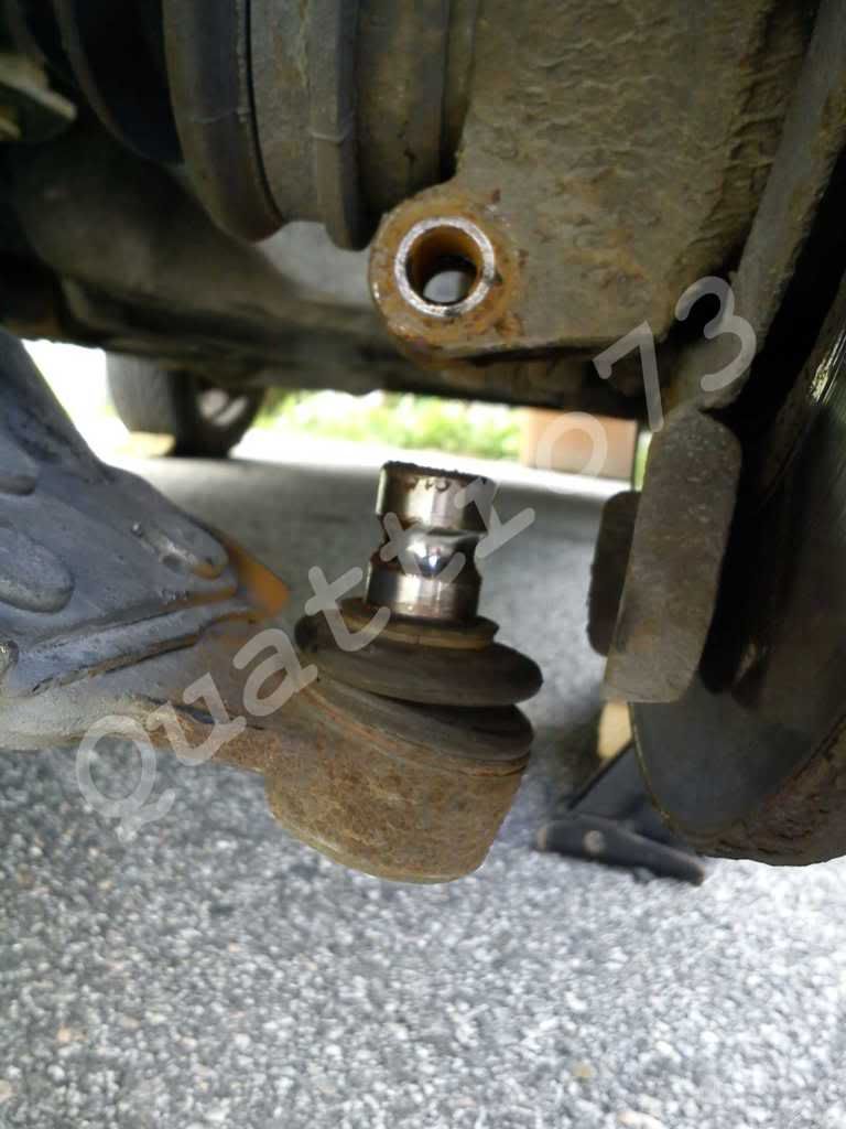

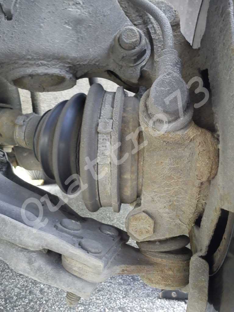

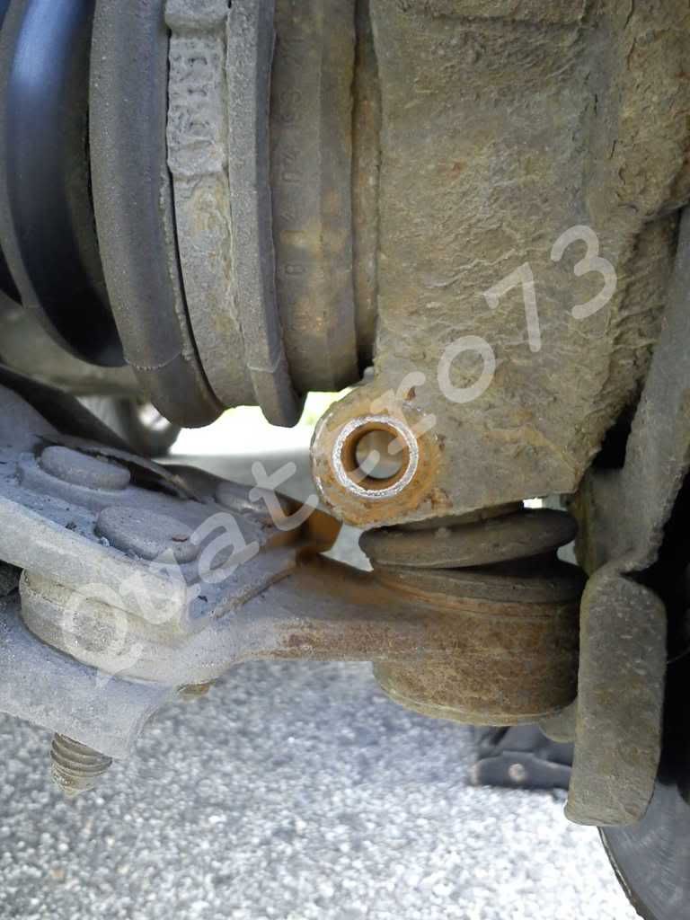

4. Noen velger å løsne hele drivakselen fra girkassen, noe som er unødvendig ekstraarbeid. Skru av mutteren på bolten som holder bærekulen fast i fjærbeinet og ta ut bolten. Se bilder under.
5. Trekk akselen på bærekulen ut av fjærbeinet uten å skade mansjetten på kula.

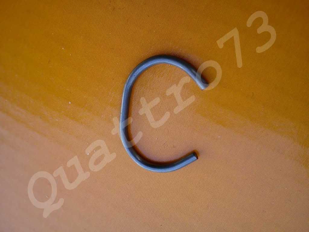

8. Ta av det gamle låseklipset på drivakselen, trekk av plastkonen og den konvekse skiven. Den gamle mansjetten kan nå trekkes av, akselen rengjøres og og nytt låseklips monteres.
Nytt låseklips.

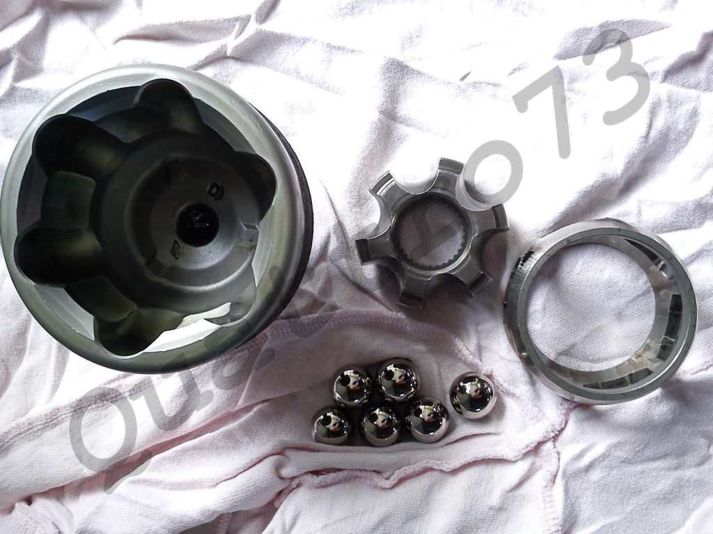

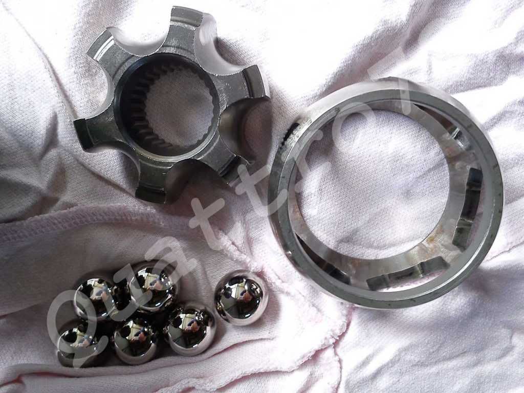

Demonter knuten ved å vippe på innerringen og plukk ut en og en kule. Når alle kulene er ute så kan kuleholderen tas ut av knuten og innerringen kan tas ut av kuleholderen. Rengjør grundig! Rens også ABS-kransen ;)
Drivknuten.
Kuler, innerring og kuleholder.

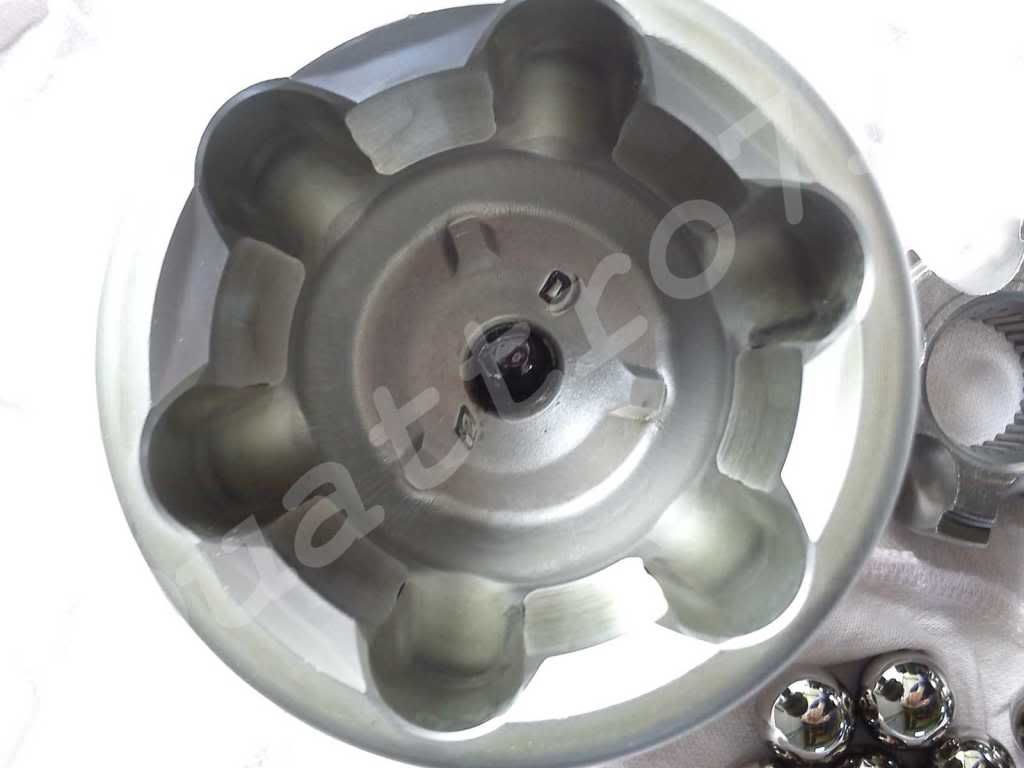

11. Montér innerringen i kuleholderen og montér dette i knuten. Den koniske siden av innerringen og den videste siden av kuleholderen skal vende mot girkassen. Viktig!
Bilde under.
12. Sett kuleholderen inn med fett ved å vippe den rundt inni knuten. Fyll opp ett kulespor med fett og montér en kule. Her sparer man ikke på fettet, alt i pakken skal brukes. Husk godt med fett også bak kulene, skal ikke være luft i kulebanen eller rundt kulene. Montér resten av kulene på samme måte.

I punkt 11, hva mener du med den videste siden av innerringen? Er det den som er tykkest/fetest eller tynnest/slankest i selve ringen? Jeg monterte just begge drivknutene med den tynneste siden mot girkassa og etter dette har det vært noe ulyder i fra drivknutene :(

Om du har fulgt min guide så har du løsnet bærekula fra lagerhuset, da skal ikke forstillingen bli endret etterpå og knuten skal ikke bli påført aksiale krefter. Rengjorde du den grundig og pakket den opp rikelig med grease? Alt i tuben skal brukes opp! Er fortsatt usikker på om kuleholderen din står riktig vei... Den videste siden skal peke mot girkassen og den siden med tykkest gods skal peke ut mot hjullageret. Den siden av innerringen med innvendig kon skal peke mot girkassen.

Man kan forresten bruke rillene i den midterste delen som guide. De skal peke mot girkassen. Har akkurat kommet inn fra en runde skruing, og ser nå at jeg har tenkt motsatt. Får spise litt og ta en ny runde ut :)
