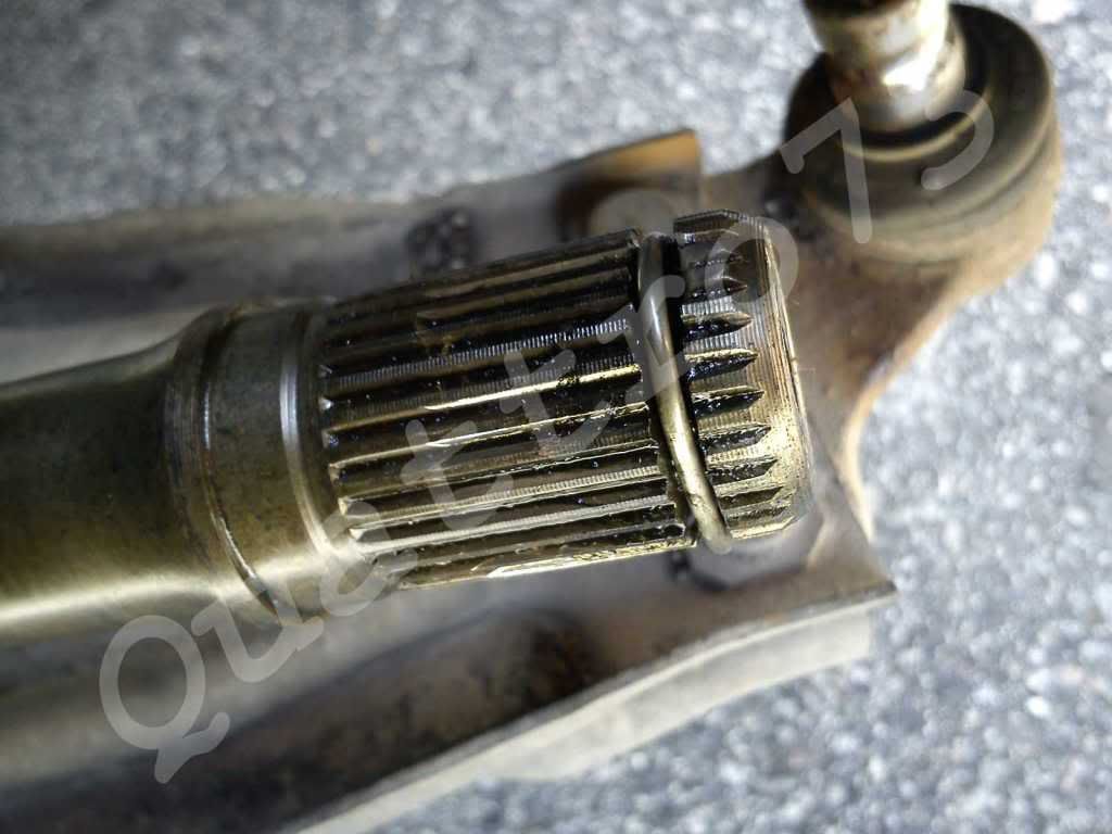

På noen biler er ytre drivknute festet med en låsering/seegerring som må løsnes for å få av knuten, hvordan det er på Volvo vet jeg ikke. I såfall må grease tørkes bort for å se hvor du kommer til med tang eller skrujern og løsne denne.

Den låseringen tar jeg bare med en nebbtang eller lignende? Jeg er litt bekymra for at jeg har "herjet" for mye med akslingen under banke-arbeidet mitt i går kveld slik at deg evt har dratt noe løs i indere knute. Den virker litt mere bevegelig i indre knute. Er dette noe som vil falle på plass av seg selv når jeg skrur alt sammen igjen?
Men, hvordan får jeg på låseklipset på en Golf 3? Skal montere en helt ny, komplett drivknute... Hvordan i all verden skal jeg få på låseklipset da?
Tenker du på låseklipset som sitter i sporet på selve akselen, det som holder knuten på plass?
