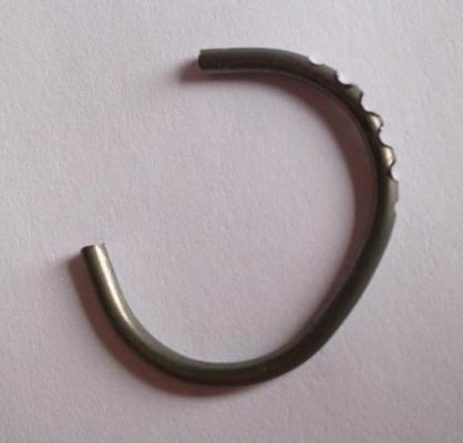

Jeg monterte drivknuten i dag, og utelot ringen, siden jeg tenkte "Ah, den går ikke inn... Jaja, hvor viktig kan den være?"...
Måtte bare spørre for å være sikker... :)
Så, jeg skal gjøre det om igjen i morgen, siden jeg vet hvordan jeg skal ta ringen på igjen!
Hvilken av disse ringene skal jeg bruke? Regner med den nederste er den nye :)

Det øverste låseklipset ville jeg brukt, det sitter hvertfall.
Og ja, du må nok av igjen med dette, men om du er renslig så slipper du rengjøre eller pakke opp igjen, bare løsne den store klemma rundt mansjetten og trekke knuten av. På med låseklips før knuten bankes forsiktig innpå akselen. Prøv å åpne klemma rundt mansjeten uten å ødelegge den, disse selges ikke løst såvidt jeg vet ;)

Så, jeg skal benytte den gamle klipsen? Hvordan vet jeg at drivknuten ikke hopper av igjen da? :p den kom tross alt av det samme klipset etter litt banking :p

Begge klipsene dine ser ubrukte ut, men om det øverste har sår etter demontering så bruk det andre ;)

Det øverste er det som kom av etter demontering :)

Min (fra i går) har bare noen skrapemerker... Tror jeg slenger på den ubrukte jeg :) Det er vel ikke mye makt som skal til når man slår inn drivknuten?

Knuten pleier gå på ved å slå lett med en hammer, gjerne gummiklubbe om du har. Bare se til at innerdelen i knuten entrer litt innpå akselen før du forsiktig slår den helt inn.

Både indre og ytre drivknute er laget slik at de tillater aksial bevegelse, noe de må gjøre siden avstanden mellom girkasse og hjullager endrer seg når du svinger, samt når bilen går opp og ned i humper. Uten låseklipset kan du ende opp med at selve akselen beveger seg inn og ut i innerdeler på knuten, i verste fall trekkes akselen helt ut og du bilr stående langs veien ;)
