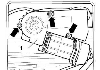

da har jeg fått ut hele tak boksen. gikk til slutt. fant ut at vaieren hadde hoppet ut av sporet sitt og en plast detalj hadde gått av. ellers så ser jeg ikke noe spes feil egentlig. jeg fikk takluken smurt opp for en 3 mnd sia pga av den ikke lukket seg helt i venstre hjørne. etter det så gikk alt greit fram til nå.
så til saken, hvordan får man justert vaierne slik at motoren trekker jevnt?
å når du vrir motoren manuelt, skal det da gå veldig lett eller skal det kjennes litt tungt?
Det skal ikke være tungt å vri motoren manuelt så lenge takluken går fint og guidene er som de skal være.

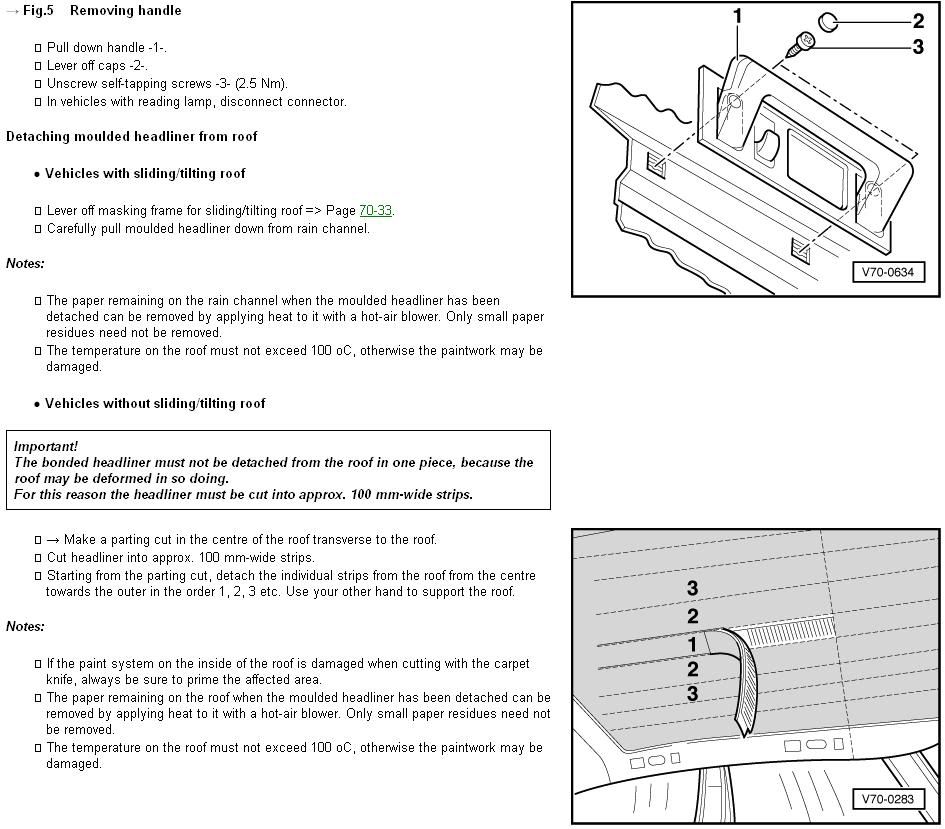

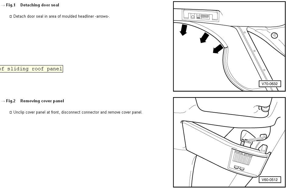

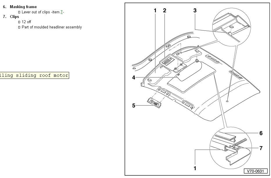

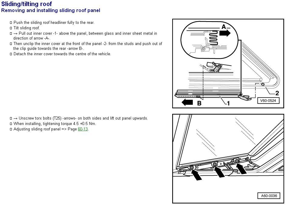

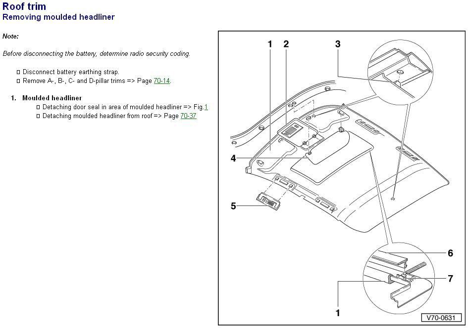

Når det gjelder wirene så ligger halve svaret i mitt første svar i denne tråden, siste halvdel er under ;)

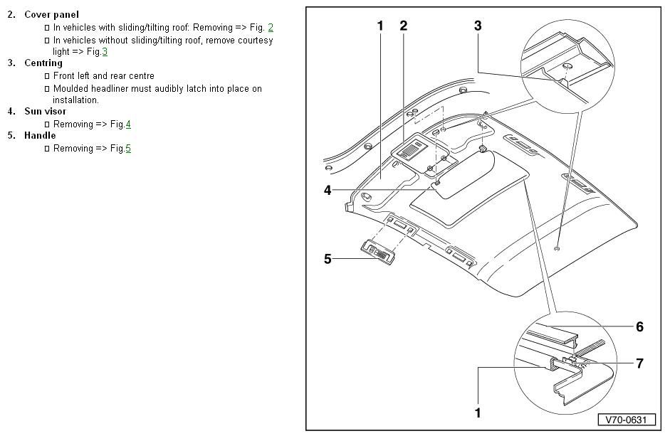

Adjusting zero position (motor)
- Motor removed; electrical connections connected.
- Select "roof closed" with rotary control.
- Motor runs into zero position and cuts out automatically.
- Install motor in this position with sliding roof closed.
