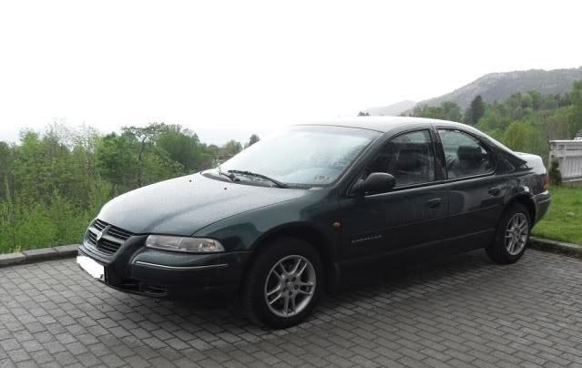

ludvigsen08 Skrevet Mai 17, 2011 Rapporter Share Skrevet Mai 17, 2011 Hei folkens Har begynt å kommet til ro i ny innkjøpt hus. med carport og verktøy bod hurra! endli får jeg tid til hobbyene mine blant annet Stratusen som jeg lenge villet ha gjort noe med. Har hatt en stratus før en lik en men den ble solgt pokker som jeg angret. så en tur til Biltema kom jeg hjem med litt duppeditter også en Stratus. dama ble glad for hun likte stratusen også hurra! litt info om bilen Chrysler stratus 1996 2.0L gått ca 150 000 mener jeg pris: 8000,- + en 10pk sigaretter Bilen hadde fått byttet motor på et verksted men ingen papirer Siter Lenke til kommentar Del på andre sider More sharing options...

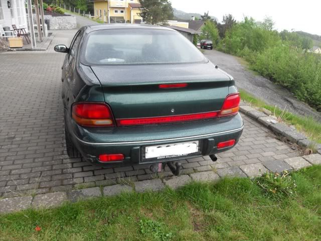

Mr Knutsen Skrevet Mai 17, 2011 Rapporter Share Skrevet Mai 17, 2011 Vil også fjerne den røde listen under nøkkelhul på baggasje luken. skal også prøve å finne en midtkonsoll med armstøtte. Det savner jeg. Før du fjerner reflekslista bak så sjekk at det ikke er noen hull under den. Jeg har nettopp fjernet min list og det var 4 orginale hull under den. :( Hva de skulle være ment til aner jeg ikke. Men det burde være mulig og se de 2 ytterste hullene fra baksiden. Og midtkonnsoll med armstøtte savner jeg også :) Siter Lenke til kommentar Del på andre sider More sharing options...
ludvigsen08 Skrevet Mai 17, 2011 Forfatter Rapporter Share Skrevet Mai 17, 2011 (endret) Før du fjerner reflekslista bak så sjekk at det ikke er noen hull under den. Jeg har nettopp fjernet min list og det var 4 orginale hull under den. :( Hva de skulle være ment til aner jeg ikke. Men det burde være mulig og se de 2 ytterste hullene fra baksiden. Og midtkonnsoll med armstøtte savner jeg også :) Gratulere med første inlegg i min digitale garasje :) takker for tipset Knutsen. vist jeg ikke ser noe funksjon i dem gjør det enkelt og tetter igjen hullene. og lakke over de. har prøvd å finne noen brukt biler eller skade biler som har dette. men har ikke funnet noen enda. Og vist jeg ikke finner noen snart får jeg heller lage min egen versjon av midtkonsol. men må være litt finere en dem jeg lagde til offroad bilene hehe :) Kom over noen Xenonlys kit http://viewitem.eim.ebay.no/H4-6000K-35w--HiLo-Slim-BiXenon-HID-Conversion-Kit-IN/130432373834/item Dette er kittet som Stratus97 her på forumet har. men kan ikke fatte dette var så sykt billig. er bare verdt å prøve når jeg skulle vaske bilen for første gang så fant jeg noe spennende under førersettet. setet gikk ikke helt ned så jeg kikket under. og der fant jeg et eksemplar av Endret Mai 17, 2011 av ludvigsen08 Siter Lenke til kommentar Del på andre sider More sharing options...

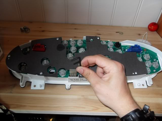

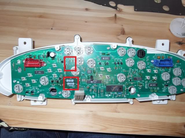

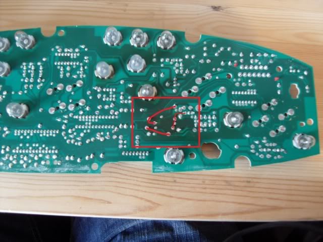

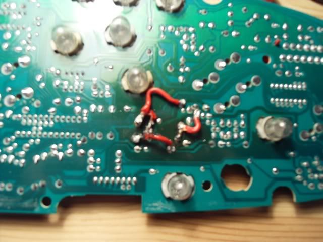

ludvigsen08 Skrevet Mai 18, 2011 Forfatter Rapporter Share Skrevet Mai 18, 2011 Da har jeg funnet fram min gammle instrument panel. "Turteller og speedom. lever sitt eget liv" prøvde meg på en liten hotfix. før derre klager på jobben min. så er jeg ikke en mester i lodding nærmere nybegynner eller være :P og skal jeg lodde mer. så skal jeg ha meg lodde pistol ikke loddebolt!! men jeg prøvde hvertfall. bedre en nytt for 5000,- "Den som intet våger, intet vinner" Første jeg gjorde bruke en "T 15" for å fjerne beskyttelse pappen. * fjernet hvite kontakten * skru løs kretskort *loddet nye krets med ledninger (prøvde :P ) *skru igjen og test den. * det som er inni firkanten pleier mest å rykke se kontaktene under Siter Lenke til kommentar Del på andre sider More sharing options...
ludvigsen08 Skrevet Mai 18, 2011 Forfatter Rapporter Share Skrevet Mai 18, 2011 (endret) Og her blei resultatet. prøvd å laste opp video for første gang :) OBS: Jeg mente takk til Stratus97 http://www.youtube.com/watch?v=iTxGK5olm-k *Ikke sikker hva det neste blir. muligens: Nytt lys i AC Displayet. KJØPE PISTOL LODDER!! :P ny cd spiller sjekke kjølingen og eksosen. den rasler Endret Mai 18, 2011 av ludvigsen08 Siter Lenke til kommentar Del på andre sider More sharing options...
Stave1989 Skrevet Mai 19, 2011 Rapporter Share Skrevet Mai 19, 2011 Flott ;) dette fekk du fint til ;) Loddinga treng ikkje sjå perfekt ut så lenge det fungerer ;) hehe Siter Lenke til kommentar Del på andre sider More sharing options...
ludvigsen08 Skrevet Mai 19, 2011 Forfatter Rapporter Share Skrevet Mai 19, 2011 og det funka :) men ser at lys på AC displayet har tatt kvelden. pærer eller sikring. eller jeg har brent et krets :P jaja har også bestilt meg ny trykklokk og termostat. surkler litt i ekspansjons tanken. for se om dette hjelper. pris ca 300,- for begge. siden jeg har 2 garasjer lurer jeg litt på jeg skal kjøpe enda en stratus. enten som delebil. eller å pusse virklig godt opp. kanskje putte inn en chevy vortec 4.3l oppi en stratus XD det hadde vert noe. savner den lyden så sinnsykt. Har holdt meg til 2.0L stratusene. virker mer holdbar en 2.5 sine autokasser. og delene tja clue er det ser ut til å kunne bestille mer deler til en 2.5l fra ebay en våres 2.0l å mikse en 2.5l med 5trinn Manuel kasse blir sikkert for mye arbeid ikke vet jeg om det er godkjent heller. Siter Lenke til kommentar Del på andre sider More sharing options...
