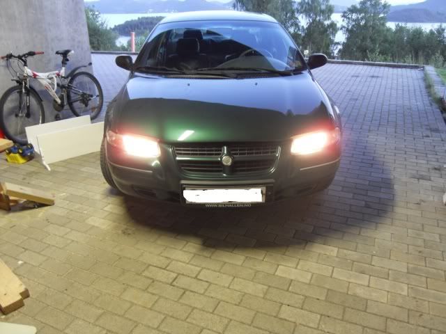

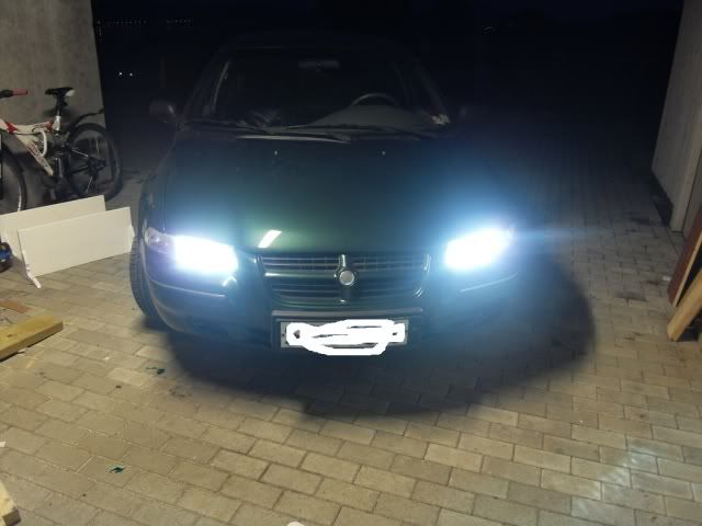

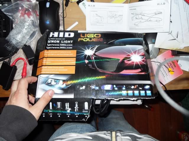

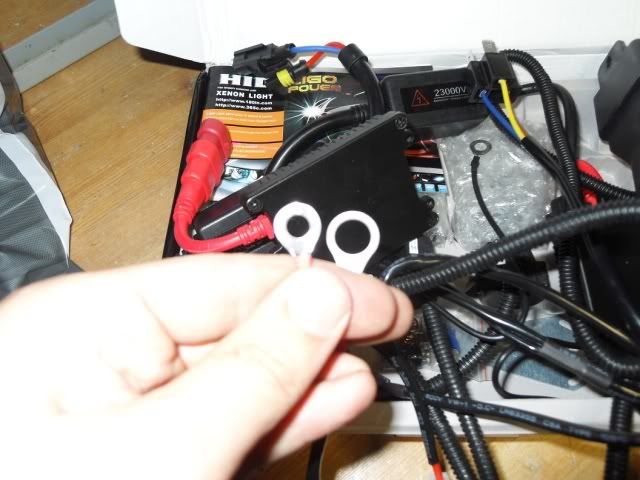

ludvigsen08 Skrevet Mai 31, 2011 Forfatter Rapporter Share Skrevet Mai 31, 2011 Dette kom i posten i dag :D oh happy day jeg klarte ikke å vente med å montere xenon lysa. Jeg har kun skiftet pærer når det gjelder front lys. ja også flatkabel løysning da. Jeg må ærlig innrøme jeg var dritt nervøs når jeg skulle begynne. når jeg hadde fått ut venstre lys boksen :P så knakk et feste på den gammle pæren. Jeg såg på klokken faen 2330 og dama skulle bruke biln til jobb i morrn tidlig og trengte lys. tenkte at jaja hun blir forbanna vist jeg stopper nå. Nå er det bare til å kjøre løpet or die trying. Jeg måtte også lage ny kabelsko for Strøm kontakten som derre ser på et bilde. org til venstre og ny kabel sko til høgre. etter 1times knotting og bannskap fikk jeg det til!!!! Resultat ble kanon bra greier!. men lys er ikke justert så på fjernlys lyser den litt feil og svakt. men funker som bare det på nærlys. på lysboksene er den litt matt opperst, kanskje skifte til nye. Men har ebay H4 har ikke lyst å kjøpe nytt kitt igjen XD Siter Lenke til kommentar Del på andre sider More sharing options...

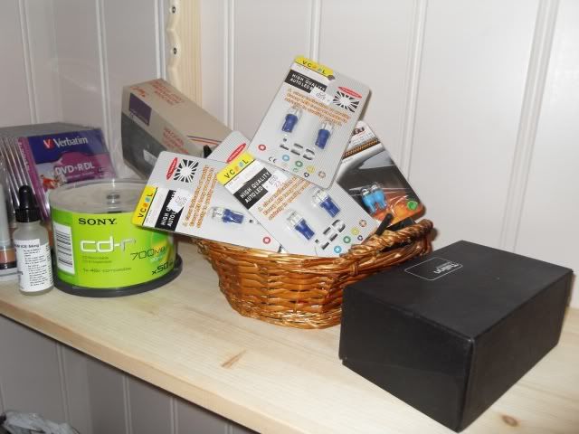

ludvigsen08 Skrevet Mai 31, 2011 Forfatter Rapporter Share Skrevet Mai 31, 2011 (endret) Pokker jeg kom på at det kom med 2 ekstra led pærer. som gir lys når du vrir lys handtaket et klikk. jaja får bytte dem en annen dag XD jeg må nokk lodde litt lengre ledninger eller gjøre et litt bedre oppsett nå ligger det bare der med strips :P jo forresten kom lyd fra boksene eller rele eller hva en jeg skal kalle dem. sikkert normalt. har aldri prøvd dette før så jeg ble fornøyd jeg :D og jeg slapp å borre i gummien som manuel sier. Kanskje jeg skal slippe litt neste gang. Men på H4 pæren skal ledningen peike nedover når putter den klokken 4 og skrur dem fast til klokken 6 vist derre skjønner :P Endret Mai 31, 2011 av ludvigsen08 Siter Lenke til kommentar Del på andre sider More sharing options...
