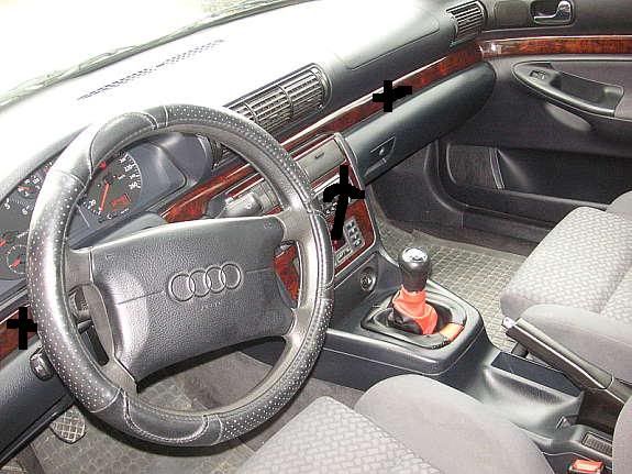

Hei, har problemer å demontrere de tre stk listene foran i bilen ved dashbordet, den lille ved siden venstre for bilrattet, den rundt cd spilleren og den tredje lange som går langs høyre siden ved passasjer sete og ovenfor cd-spilleren. De ved dørene var ikke noe problem. Er det slik at jeg pokker må demontere hele dash bordet for å komme til klipsa som holder igjen listene? Tenkte å gjøre dette siden er lei treverk og tenkte evt. å lakkere de! :D
Illustrasjonsfoto, ikke min bil!

Du er nok pent nødt til å demontere litt ja :) For å få løs den på selve midtkonsollen er du nødt til å ta ut spillern, det sitter to skruer der. Den på venstre siden fjerner du ved å gå inn fra siden, ta bort dekselet som er der. Og så fikser du klipsene derfra. Den lange er værre. Ut med hanskerommet og så må du løsne selve midtkonsollen for å komme til. Det er spesielt en klips, den som sitter midt over midtkonsollen, som kan være tricky. Du kommer nok til å banne litt og være litt sår på fingertuppa når du er ferdig :)

Sandmo eller andre eksperter! Jeg har fjerna den lille lista på vestre side for rattet. Har også fjerna den som omfavner spilleren. Tatt vekk hanskerommet, kan nå se klipsene som holder den lange lista der hanskerommet satt. Så nå gjenstår det bare midtkonsollen/dashbordet for å klare å ta resterende klipsene langs (lange lista) ovenfor og til venstre for spilleren i bilen. Er nå litt usikker på fremgangsmåten, er det bare å fjerne vekk to skruene på hver sin side av midtkonsollen/dashbordet? Må vel være noe mer som holder det igjen? :P

hvis det er den svarte"boksen" som sitter rundt cd-spiller, klima/varmeknotter, bryterne helt øverst og girstanga du skal ha av så sitter den en skure på hver side bak noen "lokk" i fremkant, og to i bakkant, ser disse om du skyver setene helt tilbake.
Mulig du må ha av midtkonsolen som sitter rundt håndbrekke også, men dette merker du jo evt fort. For å få av dette så må du i tellegg ta ut askebeger for baksete og under her sitter det en eller to bolter som må løses. Så må du løse en tapp som sitter på undersiden av håndbrekke slik at du kan dra av plasten som sitter rundt dette, og da er konsolen her helt løs. Og da er det i hvert fall ikke noe problem å få av den som er rundt cd-spiller.
Pass bare på at det går to ledninger til sigarettenneren om du ikke alt har tatt ut denne.

Usikker på om du mener alt dette får å få løs midtkonsollen. Det som sitter rundt cd spilleren har jeg fått av, er snakk om hvordan jeg løsner midtkonsollen så jeg får av den lange trelista ovenfor cd spilleren og passasjer sida, vist på bilde i førsten av innlegget!
http:/www.valsemesteren.no - Valsing av hjulbuer
er det denne du lurer på hvordan man før løs? denne jeg tenkte på i hvert fall;)
er jo fra facelift den her da, men var beste bilde jeg fant ;)
ja...er den...sorry..jeg som roter litt med midkonsoll og dashbord, må lære meg å bruke begrepa riktig! ja er den! ;) har fått noe tips av deg nå, så tror jeg skal klare det! ;)
