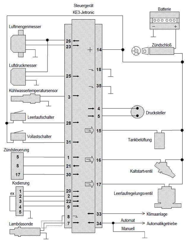

Ser at Quattro73 har skrevet mye bra - og snakker om et koplingskjema til NG motorer. Har du til min bil - i serviceboka står det NG 110840 ---- CEB.

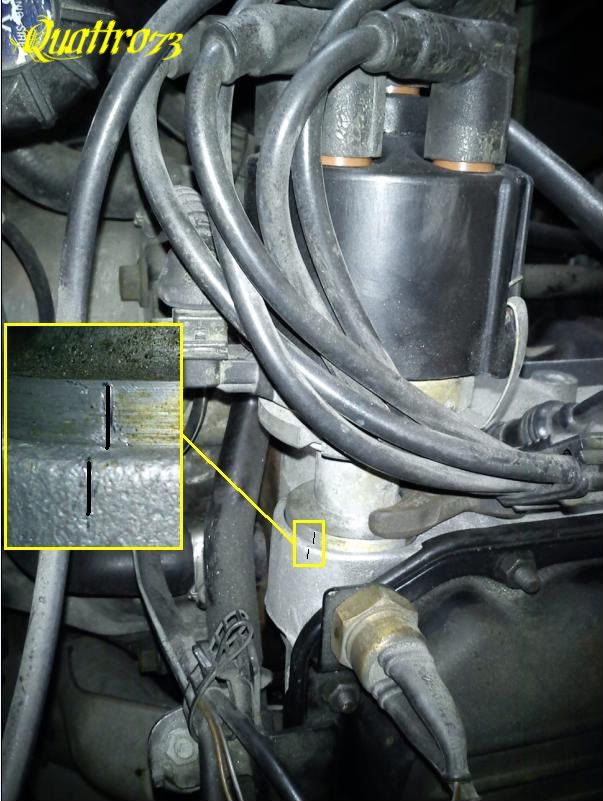

Grunnen til at jeg spurte om du har tenningslampe er at jeg tenkte du skulle få skru ut fordeleren. Du trenger da tenningslampe for å justere tenningen etterpå. Men vi kan ta en omvei.
Ta av fordelerlokket og se hvor rotor peker. Roter nå motor til rotor peker mot merket i fordelerhuset. Se bilde under der merket i fordelerhuset er markert med rød strek, senter på rotor med gul strek.
Roter (finjuster) motor til ØD (øvre dødpunkt). Det er et merke på svinghjulet (en strek og en 0). Streken skal ligge plant med nedre flate i inspeksjonshullet i svinghjulshuset, bilde under.
Merk deg nå nøyaktig hvor rotor peker. Sett et lite merke i fordelerhuset som f.eks. flukter nøyaktig med senter på rotor. Husk at det er noe dødgang i rotorakselen, noe du kjenner om du beveger/roterer rotor lett frem og tilbake. Vri den derfor forsiktig mot klokken til den stopper før du lager merket i fordelerhuset. Ta så av rotoren og plastdekselet under denne. Bruk en tørr ren fille og tørk forsiktig over av hallgiveren, altså pickupen som sitter på utsiden av den metallplaten med fem 'vindu' i.
Nå skal du lage et merke på fordelerflensen og et på toppen som skal flukte med hverandre slik fordeleren står nå. Beste sted å komme til er gjerne på oversiden av fordeleren. Har laget et bilde til deg under.
Har denne motoren en blikkplate over mutteren som holder fordelerklaven? I såfall må du bøye blikkplaten opp slik at du kommer til med en 13mm fastnøkkel. Skru så mutteren helt av og ta bort fordelerklaven. Blikkplaten er naglet fast (om montert på din), nå er et perfekt tidspunkt til å fjerne denne. Slip bort naglen med vinkelkutter og fjern blikket.
Ta ut fordeleren, trekkes rett ut. Pass på papirpakningen mellom fordeler og topp.
Så kommer vil til det som er litt mer spennende. Ta av en pluggledning eller bruk en du har liggende. Om du tar en fra motoren så sjekk at det ikke er fukt inni der porselenet på pluggen skal stå. Sett den ene enden av ledningen direkte i coilen, i den andre enden setter du en tennplugg du vet fungerer. Godset på tennpluggen må ligge godt inntil motoren ett eller annet sted, gjerne slik at du ser om det er gnist på den.
Pluggen (ledningen) til fordeleren må nå stå i! Sett på tenningen og du hører bensinpumpen går i 1-2 sekunder. Roter nå fordelerakselen rundt, hviken vei du roterer er uvesentlig. Om hallgiveren gir ut pulser så skal bensinpumpen begynne å gå med en gang, i beste fall skal du også få gnist på tennpluggen. Om bensinpumpen går men ingen gnist, så vet du at hallgiveren fungerer som den skal. Problemet er da i plugg på ECU, tenningsmodul, coil eller coil-/pluggledning(er).

Kjempe - da prøver jeg det. Men hvis jeg må ut med fordeler - så sitter jo den plata du nevnte over skruen. Får den vel bort på et vis.
Ser også at i min fordeler så sitter den beskyttelsesplata under rotor andre veien i forhold til bildet ditt, men spiller vel ingen rolle?
Men i tilfelle jeg må ut med fordeler - hvor er det inspeksjonshullet til svinghjulet - fant det ikke. Og dreiing av motor - gjør jeg det bare med reimene foran - prøvde så vidt og fikk dreid litt - men var jo relativt tung.

Vent med fordeleren, gjør først som beskrevet i innlegg #6.
Plastdekselet under rotor skal normalt ligge med den høyeste delen (konvekse) opp. Skal da ikke være borti rotor, i såfall er det feil deksel eller en fordeler jeg ikke har vært borti før ;)
Inspeksjonshullet til svinghjulet sitter rett under fordeleren, helt fremme på girkassen.
For å rotere motor kan du bruke en 27mm pipe på bolten på veiven. Kom på du har automat og dermed ikke kan sette den i gir og dytte ;)
