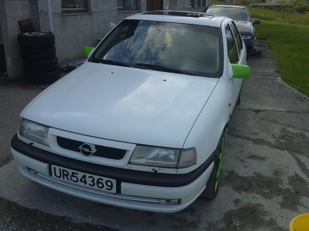

Hvorfor grønne speil og felger? nei, jeg tenkte at jeg måte lage noko spesielt så ikke alle andre har og når jeg såg den lakken måte jeg berre har den:P jeg syns det ble tøfft men det er jo kvar sin smak :D

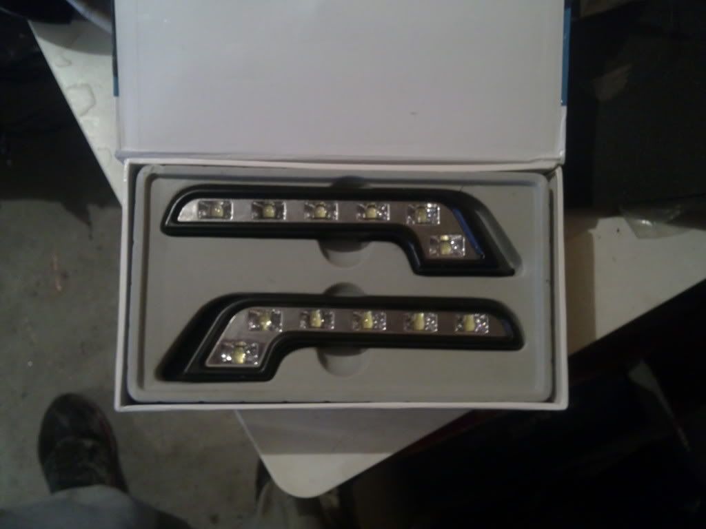

Nå til noe litt mer positivt:) jeg fikk Grøftelysene mine for et par daga og la dem dit dem blir plassert når alt er ferdi :D
Men her er bildern av eksos og grøftere :D kos dere :)

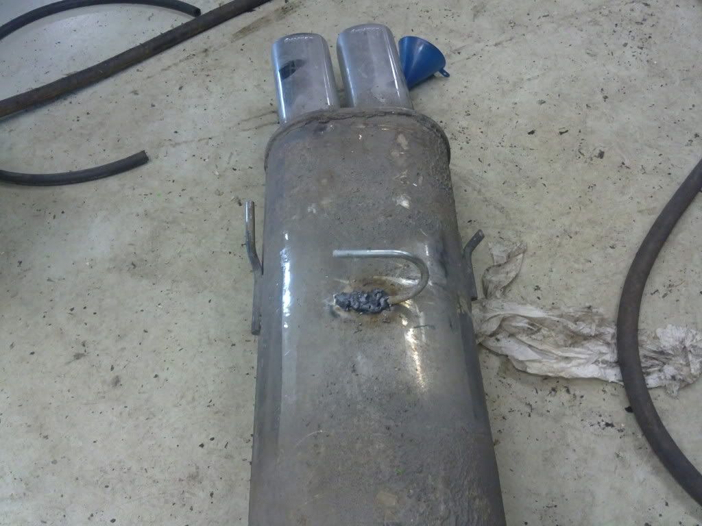

jeg hadde liggenes en sport bakpotte av et slag som sto på en e36 før så festene passet jo ikke så først måte jeg ordne meg nye fester, hadde i grunna tenkt og ta festene fra gammle lyddempern men sleit siste kappeskive så da tok jeg 2 eksos klemmer og sveiset de på:
så slippte jeg vekk røsten som gjor at lyddemperen bak knakk av og satt på en skøyt som faktisk var tett når jeg ble ferdi noko jeg trur i aldri har opplevd av de skøytene :P

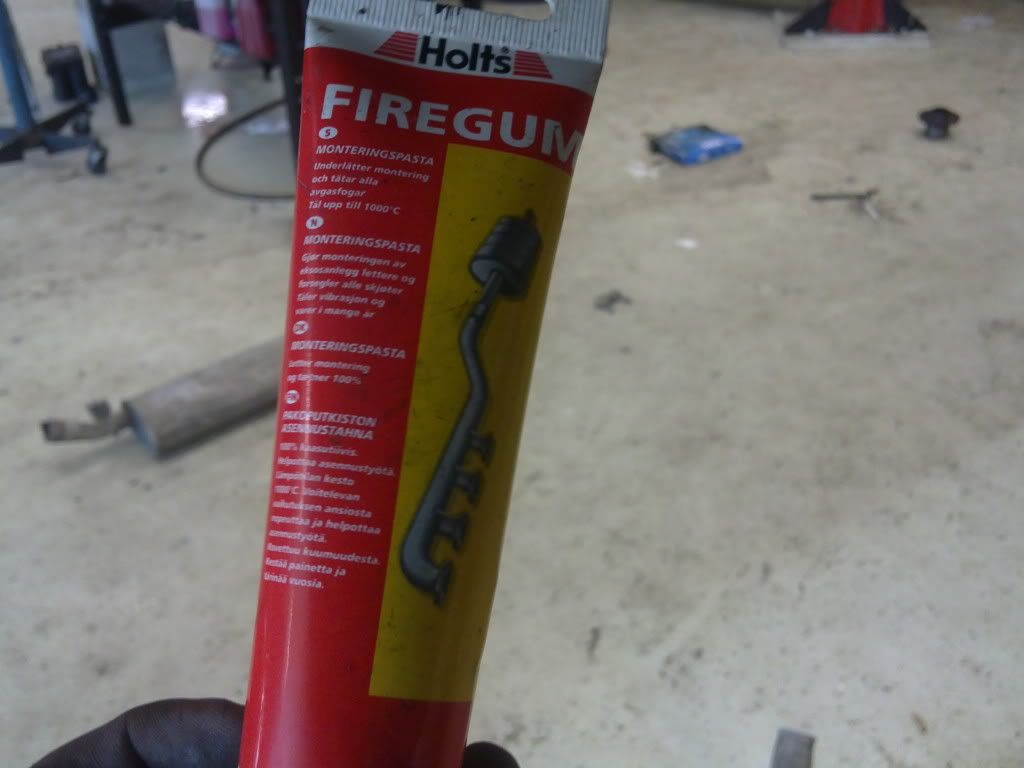

så var det å bruke eksospasta på skøyten:
og så dum som jeg var skulle jeg etter jeg hengte opp eksosen sett på noko skiver og mutter på eksosfestene slik at de ikke datt ut av eksos mansjetten og gjor det rett etter jeg sveiset, faen det var låkt :(
Men her er slutt resultatet:
Her er pakken jeg fikk :D:D
og slik blir de når dem er montert:
Jeg syns det blei drit tøfft :D:D

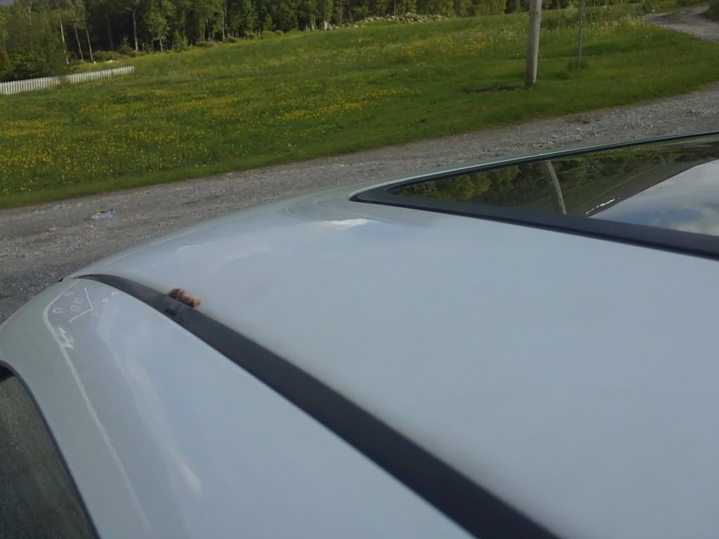

her er bilen før bil shampoo, clay bar kit, lakkrens og voksing :) matt og jævlig
Og resultatet når jeg var ferdig med alt :D
Blei jo sikkelig shiny :D bilen er HVIT!! :D
