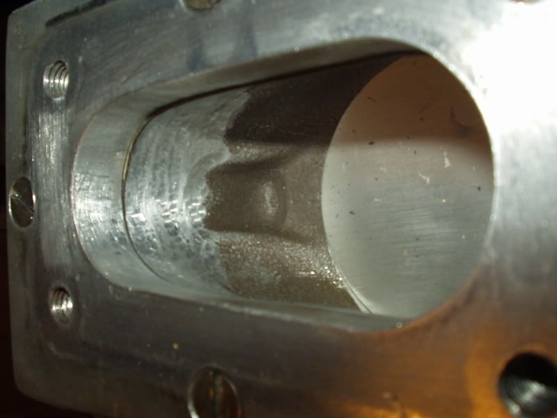

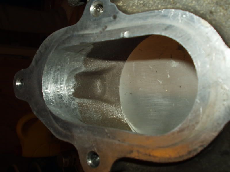

Siden du har en portet topp så hadde ikke jeg vært i tvil om hvilken vei jeg ville gått (les turbo / NA). En trimkam med f.eks. 272+ graders durasjon og en Weber-gasser er billig trim. Får også tak i eksosmanifold og dobbel downpipe da den enkle på Monojet ikke akkurat er verdens beste hva flow angår.
Bilder av min motor med Weber 32/36 DGV og 268-kam.
Bilforumet.no
Administrator
Du kan bruke originalinnsuget sammen med alle de forgasserene jeg har nevnt (som på bildene over med DGV). Dette krever litt modifisering av innsuget, samt du må lage en adapterplate mellom innsug og gasseren. Litt inspirasjonsbilder...
Ellers kan oppsettet under være anvendelig. Sammen med godt portet topp, dobbel downpipe og 268 graders kam gir det ~140 hk. Er dyrere enn f.eks. Weber DGS da nytt innsug tilkommer, men DCOE får man tak i over alt.
