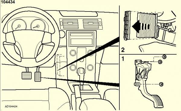

Hei!
Har fulgt instruksjonen til Haynes boka og demontert hanskerommet og flytta på "central electrical module" og fjerna feste"bracket". Har dratt ned teppet, men eg finn rett å slett ikkje boksa der pollenfilteret skal vere!
Den einaste plassen eg ser det KAN vere, er inn mot midtkonsollen, men der er så mange ledningar og diverse rør at det er umulig å få ut noko filter der.
Har googla ein del og ser fleire plassar det er skrive at fitleret er på førarsida, bak gasspedalen?!
Nokon som har peiling? Har brukt brorparten av dagen på det her, og kjenner at å bytte dette filteret kostar meir enn det smakar.
Vegard
YESS! Det stemmer Opeldude! Haynes driv med vranglære og førte meg på kraftig villspor. Sidan Haynes er britisk er hanskerommet på VENSTRE side av bilen . . . der filteret altså er. Kanskje greit å nemne det i boka Haynes ? ("#$$&!$!)
Altså, enn må altså fjerne dekselet under rattet, demontere gasspedalen (som vist på bilete over - tips å bruke ei lita skralle her) og koble av ledningskoblinga slik enn får fjerna pedalen heilt. Enn ser då ei svart avlang plastboks til høgre og litt bak der pedalen var (inn mot midtkonsollen).
Dekselet er festa med ein kvit plastskru som ein skrur av. Då er det berre å drage ut filteret (litt knotete) og sette inn nytt.
Jobben er ingen fornøyelse, men det går om ein er litt sta ;)
