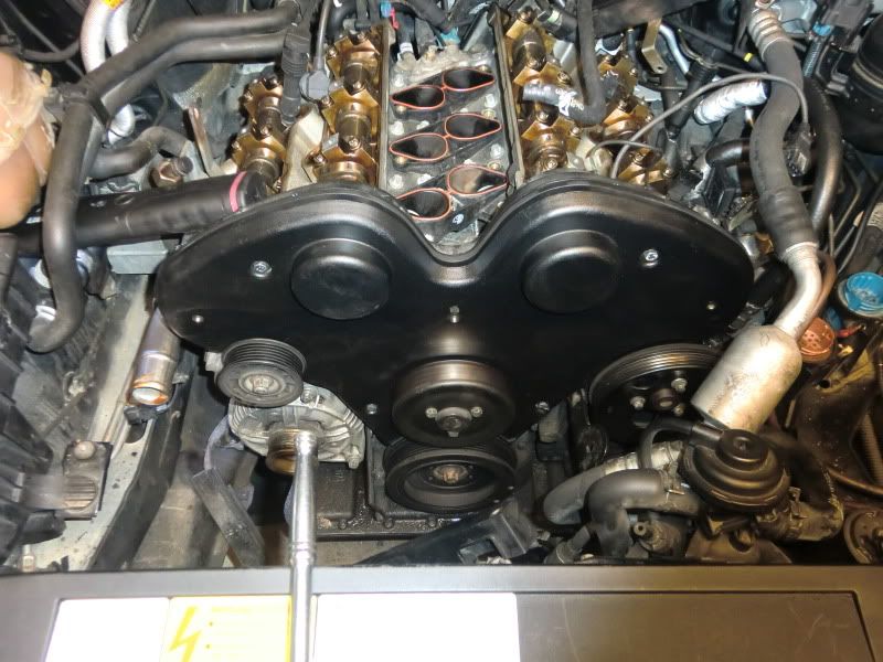

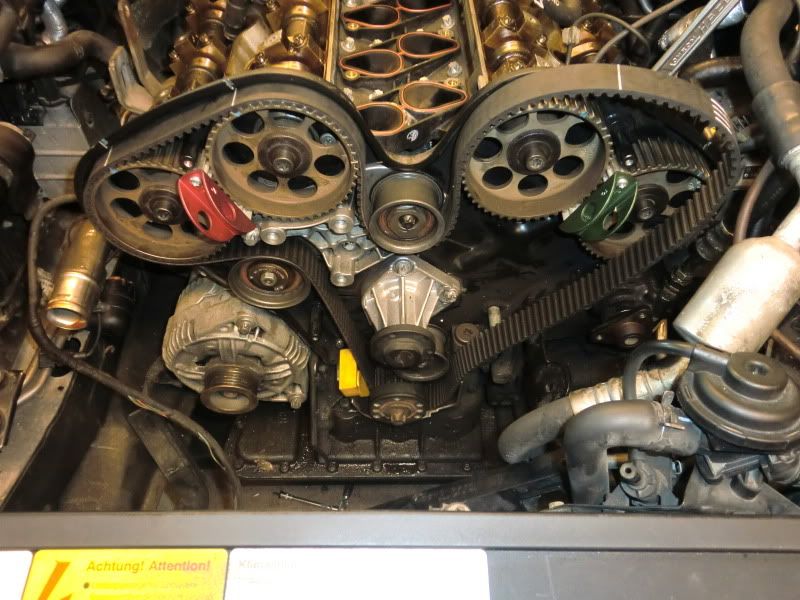

Og da var bilen startet :D Den kom på første forsøk så kan ikke klage! Men flinke meg hadde glemt å ta på o-ring på termostat og røret til kjølerøret i bakkant på motorn. Så alle de 8-9 literene med vann eg hadde fylt på gikk fort ut igjen! Så det blir en liten økt idag med å ordne dette. Ellers så brukte bilen evig lang tid med å få smurt de hydrauliske løfterene da. Den sto sikkert å tikket i 15-20 min. Men men!
Bilder kommer pluss oppstartsfilmen!
