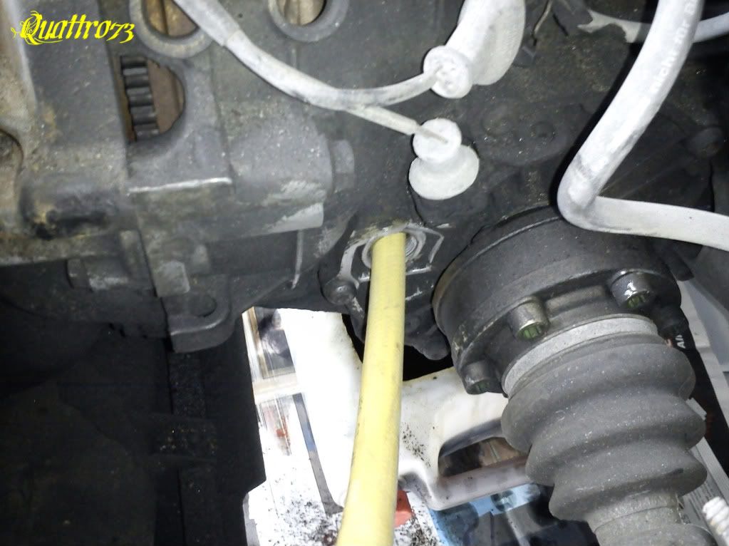

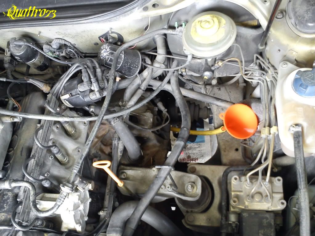

Giroljen tappes av ved å skru ut tappepluggen i bunn på girkassen (17mm unbrako). Fyll på ny olje gjennom påfyllingshullet like ved venstre drivaksel, denne pluggen er lik tappepluggen. Oljenivået skal være plant med nedre kant i påfyllingshullet, altså fyll til det renner ut når bilen står på er helt flatt underlag. Bruk girolje type GL-4 med viskositet 75W-90 som møter kravene til VW 501.50.

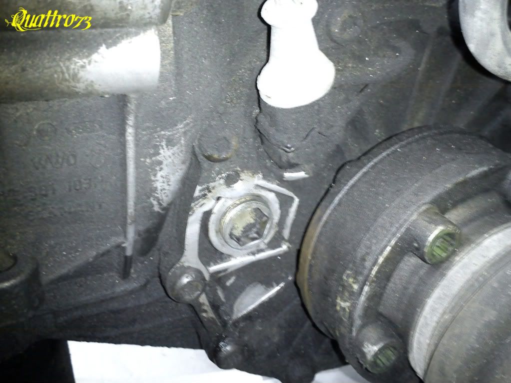

Slikt har jeg kun sett som spesialbolter til felger, vet ikke hvor dette kan kjøpes.
Er det noen mulighet å knekke av den tappen i midten slik at du kan bruke en vanlig torx-pipe? Om ikke få tak i en vanlig plugg fra en hvilken som helst eldre VW/Audi. Den du har skrur du ut med en rørtang, skal være mulig om pluggen stikker like langt utenfor som den gjør med de vanlige pluggene. Gjengene skades da, derfor bør du har en ny/brukt tilgjengelig :)
