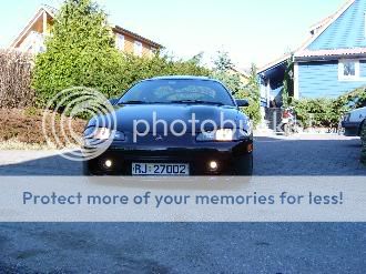

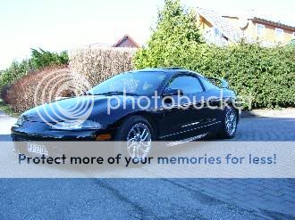

noen bilder og da :D

nei heller ikke noe jeg kan hjelpe med men, må si at bilen var UTROLIG tøff :D

Har heller ikke noe svar, men det var en stykk guuuuuuuuuud bil :D
Få opp noen flere bilder i en egen tråd eller noe da........ Nice rice
