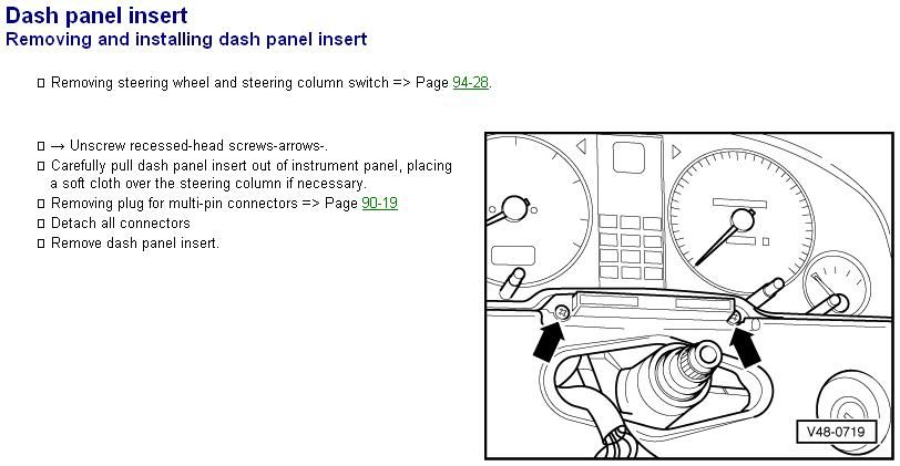

For å komme til låseskruene som holder selve bakstykket så må instrumentpanelet ut, noe som er veldig fort gjort. Disse låseskruene er det som regel rød låselakk på, denne må fjernes først. NB! Rattet trenger du ikke ta av.
Slik demonteres instrumentpanelet.

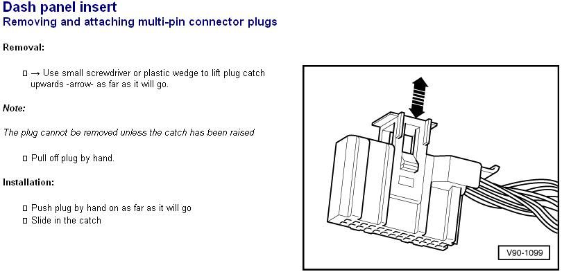

Og slik løsner du pluggene bak på panelet.
