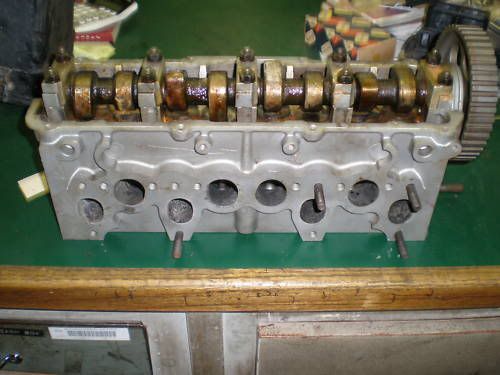

Bytte motor fra monopoint til k-jetronic
Golf_2_Gt
Du må flytte over ledningsnett mm for å få det til, samt skifte bensinpumpe da den til Monojet har ALT for lavt trykk. Enklere å sette over kun selve motoren og bruke det gamle innsuget, monopointen og eksosmanifolden, da såfremt det ikke er nøkkelhulltopp på K-jet-motoren.
