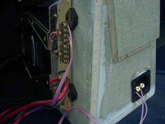

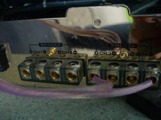

cossiemk1 Skrevet Juni 27, 2011 Rapporter Share Skrevet Juni 27, 2011 Suben din har to spoler, på samme måte som om det skulle vært 2stk suber men enkel spole på hver, så hvis du bare bruker den ene spolen, så får elementet bare halve effekten. Men hvis denne suben står i en en kasse, og det bare er en tilkoblingsterminal på denne kassa, så har du et problem, for da vet du ikke hvordan selve suben er koblet innvendig i kassa. Legg ut bilder av utgangene på forsterkeren, samt tilkoblingen(e) på kassa og suben du ;) Siter Lenke til kommentar Del på andre sider More sharing options...
skøyvind Skrevet Juni 28, 2011 Forfatter Rapporter Share Skrevet Juni 28, 2011 Suben din har to spoler, på samme måte som om det skulle vært 2stk suber men enkel spole på hver, så hvis du bare bruker den ene spolen, så får elementet bare halve effekten. Men hvis denne suben står i en en kasse, og det bare er en tilkoblingsterminal på denne kassa, så har du et problem, for da vet du ikke hvordan selve suben er koblet innvendig i kassa. Legg ut bilder av utgangene på forsterkeren, samt tilkoblingen(e) på kassa og suben du ;) Her er noen bilder. Gadd ikke skru ut suben av kassa nå. Suben i kassa er koblet fra ene spolen, og til terminalen. rød på rød og svart på svart. Ellers så har jeg koblet svart og minus, og rød og puss, slik som en vanligvis gjør:) Siter Lenke til kommentar Del på andre sider More sharing options...
cossiemk1 Skrevet Juni 28, 2011 Rapporter Share Skrevet Juni 28, 2011 Ja, da har du gjort halvparten riktig da, hehe... Du har nå koblet den ene spolen til kanal 3 og 4 som er brokoblet, og det er riktig, men du må gjøre det samme med den andre spolen også, bare da til kanal 1 og 2 brokoblet. Du kan da selvfølgelig IKKE koble den andre spolen innom samme terminalen på kassa ;) Siter Lenke til kommentar Del på andre sider More sharing options...
skøyvind Skrevet Juni 28, 2011 Forfatter Rapporter Share Skrevet Juni 28, 2011 Ja, da har du gjort halvparten riktig da, hehe...Du har nå koblet den ene spolen til kanal 3 og 4 som er brokoblet, og det er riktig, men du må gjøre det samme med den andre spolen også, bare da til kanal 1 og 2 brokoblet. Du kan da selvfølgelig IKKE koble den andre spolen innom samme terminalen på kassa ;) Men det hjelper jo lite siden jeg bare har signalkabel til kanal 3 og 4 fra spilleren fremme i bilen? kanal 3 og 4 går til den ene brokoblede, mens kanal 1 og 2 går til den andre brokoblede. Har vertfall aldri fått lyd med å koble inngangene 1-2 og utgangene 3-4. Siter Lenke til kommentar Del på andre sider More sharing options...
