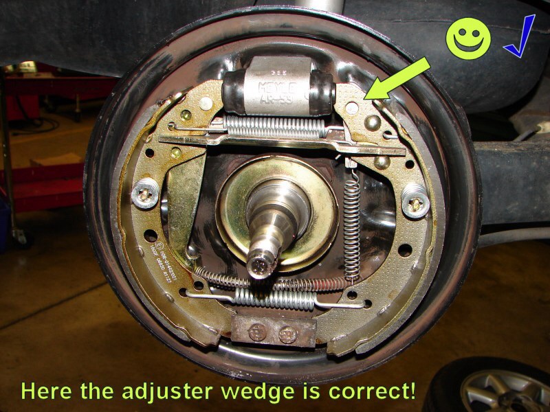

Slakk ut autostrammingsmekanismen først, dette gjør du ved å løfte opp en fjærbelastet kile (gjøres gjennom et boltehull ca kl 2230 på vanstre side og kl 1330 på høyre side). Se bilde under.
Når dette er gjort så skrur du av mutteren foran lageret og trekker trommelen rett av.

La nå merke til at du skrev 10 år gammel VW, noe som endrer saken litt. Du trenger ikke ta av mutteren foran lageret på din bil, kun skru ut den lille låseskruen og slakke autojusteringen. Trommel kan da tas rett av. Husk riktig stramming på lageret, ellers varer det ikke lenge ;)
Slik ser det ut på din bil.

Slakk ut autostrammingsmekanismen først, dette gjør du ved å løfte opp en fjærbelastet kile (gjøres gjennom et boltehull ca kl 2230 på vanstre side og kl 1330 på høyre side). Se bilde under.Når dette er gjort så skrur du av mutteren foran lageret og trekker trommelen rett av.[i
mg=http://i67.photobucket.com/albums/h285/quattro4ever/TrommelbremsVAG.jpg]

Jeg lurte på den fjærbelasta kilen på bildet ditt fra 27 June.11 - 12:19 som du har markert med rød strek om du husker hvilken vei den kilen skal stå når man monterer den etterpå.
Den kilen har på den ene siden på toppen en forhøyning og på den andre siden en uthulning. Jeg lurer på hvilken vei forhøyningen skal stå? Ut mot meg eller inn mot bilen? Er nemlig montert på begge måter på en polo6n2 som jeg bytter bremsesko og bremsesylindere på nå. Haynes sier en ting og vw erwin sier noe annet.

Sjekket så haynesboka som sier det samme som deg, og så sjekket jeg vw erwin manual jeg hadde til polo6n med trommelbremser og der sa bilde at denne wedgen/kilen med forhøyning skal peke ut mot felgen (forøvrig var teksten også noe uklar med hvordan denne wedgen skulle stå, da den sa at ved innmontering skulle forhøyningen i wedgen være synlig. Hvis de mener at den skal være synlig ved innmontering i skrustikka da står bremseskoa bakfrem så er det helt likt med haynes, men for å gjøre forvirringen total hadde erwin selvfølgelig lagt ved et bilde av montering i skrustikka og bilde viste da at wedgen skulle ha den siden uten forhøyning inn mot bilen.
Pga all denne uklarhet og at jeg tidligere hadde betalt alt for mange € for den erwinrepmanual ringte jeg vw norge erwin support dvs møllergruppens hovedkontor og spurte om hvilken vei denne wedgen skulle stå da tekst og bilde ikke stemte overrens. Da sa de at jeg måtte sende mail og ta bilde av denne wedgen og stille spmål på mail så skulle de sjekke opp. Jeg sa at eneste jeg trenger å vite er hvilken vei denne wedgen skal stå og at jeg trodde det var bedre at jeg snakket med en mekaniker enn han som satt på teknisk support og kanskje ikke hadde skrudd noe bil før! Og svaret fikk jeg idag pr tlf og det er at bildet i erwin er rett, men teksten feil!!!!!! Dvs at møller norge mener at denne wedgen faktisk skal ha forhøyning ut mot felgen!!!?????.Tro det eller ei. Jeg sa til de at det tror jeg dessverre er feil og at haynes mener denne skal stå innover i to haynesmanualer jeg hadde liggende hhv vw golf 84-92 og polo 94-99.

Forhøyningen i kilen hindrer den å gå for langt ned, når den er riktig montert. Vil kun skje ved totalt utslitt bremsebånd. Monteres den feil vei vil forhøyningen henge seg opp i hullet i bremseskoen, med det resultat at autojustering ikke fungerer - overhodet.
Husk å slipe bort slitekanten på trommelen før den monteres på igjen, er da lettere å få av neste gang ;)
