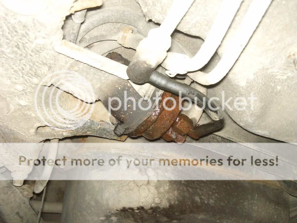

aarryk Skrevet September 14, 2011 Forfatter Rapporter Share Skrevet September 14, 2011 Jeg fant ut hva det var... Akkumulatoren som skal holde bensintrykket oppe lekker fra begge koblingene... Skiftet den, så startet den fort :) Siter aarryk ---- 1990 Audi 100 Avant Turbo quattro Sport (S711) Lenke til kommentar Del på andre sider More sharing options...

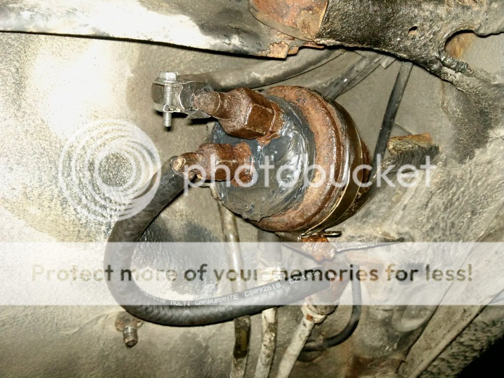

aarryk Skrevet September 27, 2011 Forfatter Rapporter Share Skrevet September 27, 2011 Her er et bedre bilde etter operasjonen: Det var ikke mindre rust på erstatningsdelen.. Det var nemlig hull igjennom jernet, så en dyseformet stråle kom ut. Derfor har jeg tatt på tykt lag med Tec7 og lot det herde. La også på et lag Tec7 innenfor koblingene, så det ble tett der. Fikk ikke på den ene bensinslangen skikkelig, så satte på en klemme. Så får en se om dette holder lenge. :) Siter aarryk ---- 1990 Audi 100 Avant Turbo quattro Sport (S711) Lenke til kommentar Del på andre sider More sharing options...
